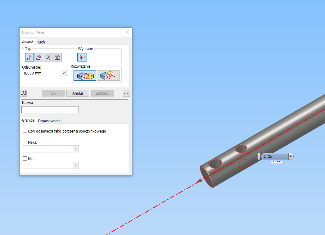

Mam problem przy tworzeniu wiazania iMate, chodzi o zmiane kierunku osi w połaczeniu zestawiajacym.
Po utworzeniu w dwoch czesciach wiazania imate os do osi, w złożeniu osie sa obrocone wzgledem siebie o 180st.
Pytanie brzmi czy mozna jakos zmienic ten kierunek, zaznaczam ze polaczenie wstawiajace nie wchodzi w gre.
Orientacja osi w iMate
Zmiana orientacji osi w połączeniu zestawiajacym
