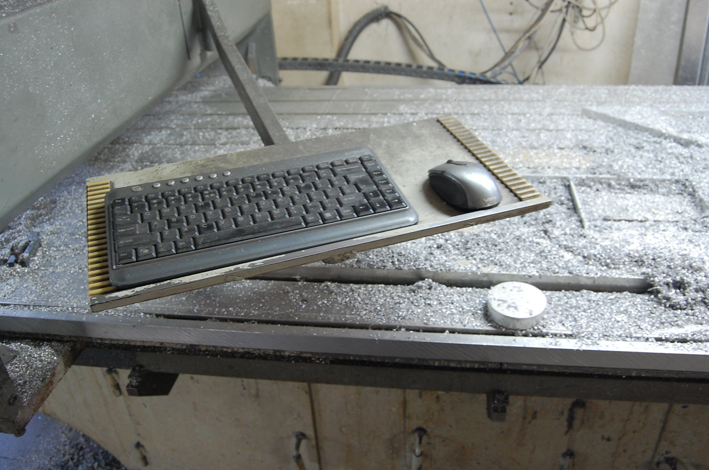

branza wysycha z racji chinszczyzny wszechobecnej.
co do krokowcow jesli nie bedziesz go rozbieral to przezyje twoje wnuki, kwestia jedynie tego co jest w szafie. Linux i klawiatura bezprzewodowa, toz to same bledy generuje, te une jak to sie, a opóźnieniowe w milisekundach, no chyba że kamar zara wyskoczy ze to nic takiego, ciekawe. kamar, masz bezprzewodówke jakąś?
- Posty: 17169
- Rejestracja: 18 wrz 2010, 06:17
- Lokalizacja: Kozienice
- Kontakt:

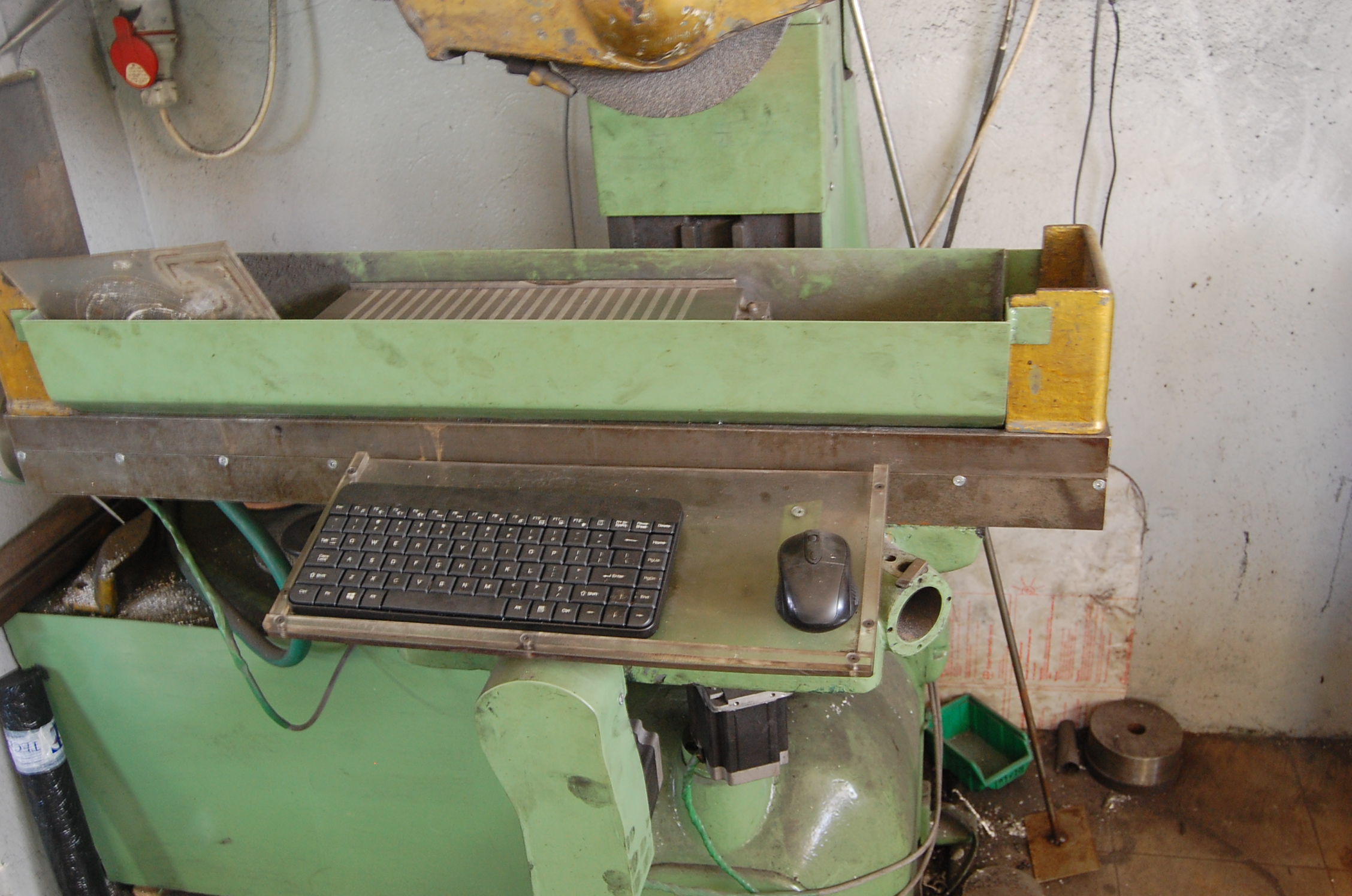

Re: Frezarka home made
Na wszystkich szlifierkach i plazmie
+ duży ploter
Razem pewnie sześć kompletów mysz - klawiatura.
+ duży ploter
bartuss1
- Posty w temacie: 9
- Posty: 8320
- Kontakt:
ciekawe, mi bezprzewodowa potrafiła czasem numery wycinać z niekontrolowanym przesuwem
- Posty: 17169
- Kontakt:
A mnie cuda wyczyniał 3-4 m przewód USB i to różne w zależności jak poprowadzony.
Pewnie , że gwizdka od bezprzewodówki nie można schować z tyłu kompa. Ma być widoczny i nie ma żadnych problemów.
