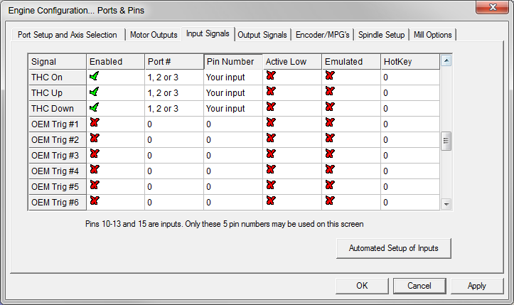

Witam serdecznie. Czy ma ktoś z Państwa pomysł jak zrobić sterowanie osią Z w ploterze plazmowy. Góra, dół podczas pracy na zwykłych przyciskach bez sterownika thc

Jeśli masz silnik ze sterownikiem na osi Z i jest to podłączone do np. Mach3 to nic prostszego.
Definiujesz przyciski klawiatury w machu, np. klawisze up/down i wszystko.

Po drugie po co kombinować z jakimś generatorem impulsów, zdefiniuj wejścia w machu thc up i down podłącz do wejść zamiast "urządzenia thc" przyciski bistabilne i już masz sterowanie góra dół z przycisku. Skrzynka thc podłączona do macha działa w analogiczny sposób gdy masz zdefiniowane wejścia thc w machu tylko sygnał podaje automatycznie a nie ręcznie tak jak ty chcesz.

oczywiście myślałem o monostabilnych napisałem bistabilne mój błąd. Jeśli chodzi o konfiguracje robisz tak samo ja dla każdych innych wejść typu E-stop lub oemtrig ustawiasz port i numer wejścia zahaczasz ptaszka enable i ptaszka czy ma uruchamiać przy stanie wysokim czy niskim (active low) innymi słowy podajesz napięcie na wejście twojej płyty głównej albo + albo - zależnie jak masz zrobione sterowanie tego nie wiem. Warunek jest tylko taki że musisz posiadać co najmniej dwa wolne wejścia na płycie. Wejście thc On zostawiasz nie zkonfigurowane jeśli je ustawisz maszyna nie ruszy bez tego sygnału.
