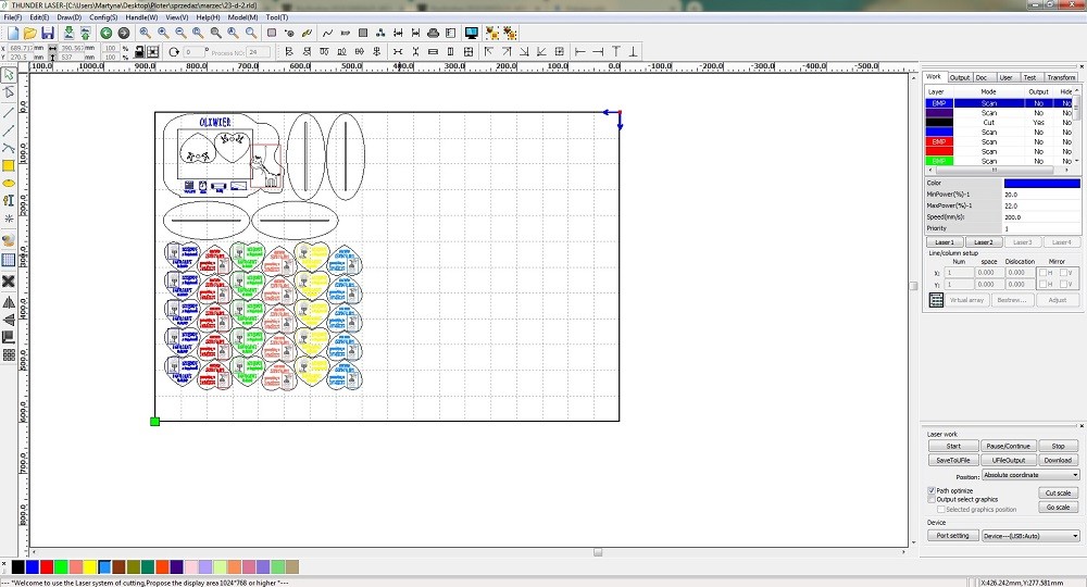

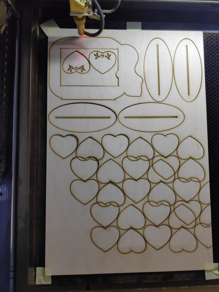

Witajcie!
Od kilku dni każda sklejka po wycięciu wygląda podobnie jak na zdjęciu...
Proszę zwrócić uwagę na serduszka oraz głowicę lasera (nie zatrzymała się w miejscu początkowym).
Projekt jest według mnie OK. Patrzałem też na innej maszynie i wycina poprawnie.
Czy ktoś miał podobny problem? Jak go rozwiązać?

Sprawdz czy paski nie są luźne. Bo wyglada jakby przeskakiwał w osi X przy szybszych ruchach.

Według mnie paski nie są luźne. Szybkość nie jest duża, ponieważ mam ustawione cięcie na prędkość 23 mm/s. Jak graweruję to prędkość 200 mm/s i jest OK. Błąd jest tylko przy cięciu - grawerowanie OK.

To sprawdz czy „robaczki” na kołach zebatych sa dokręcone. Bo może koło na silniku, ewentualnie na przekładni ma luz..
