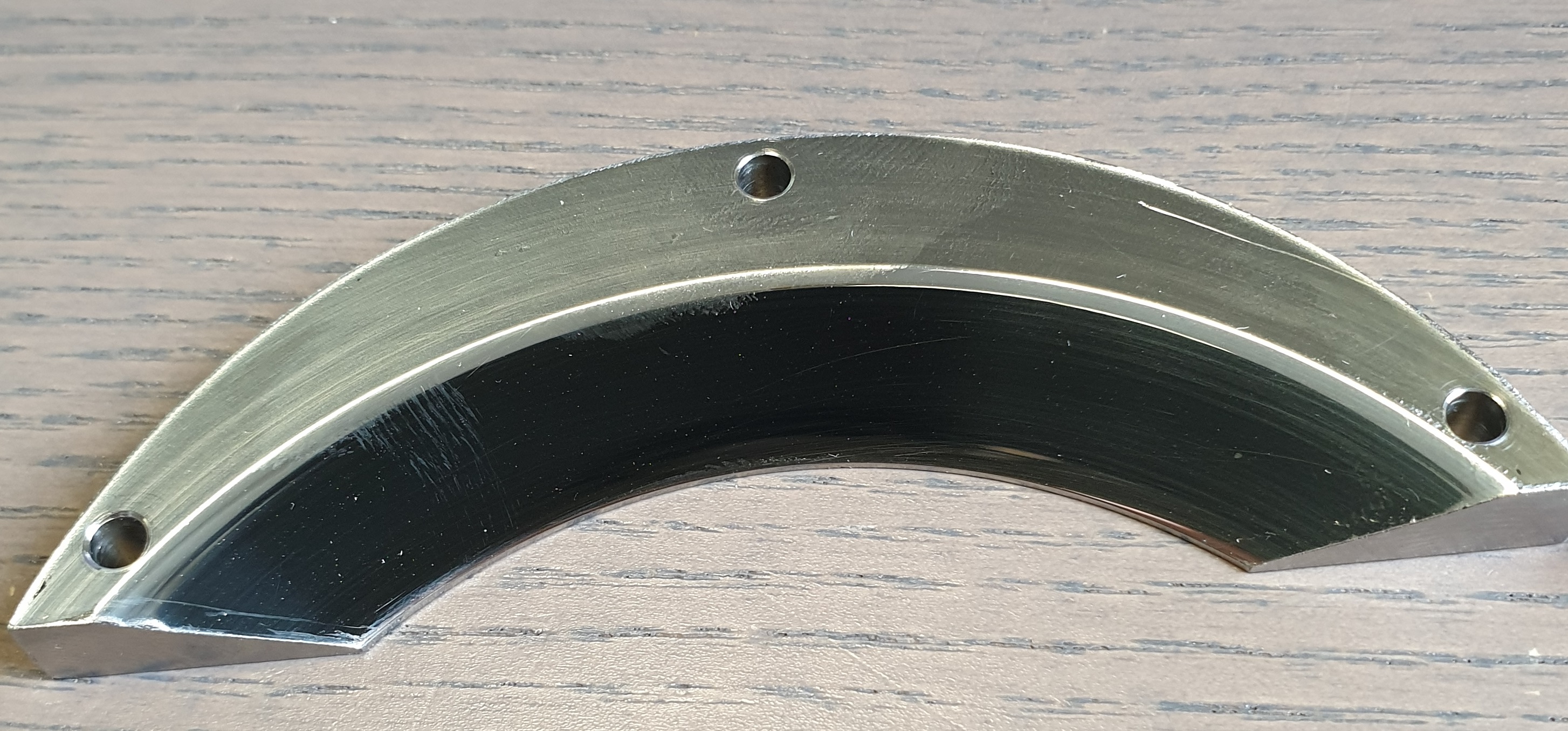

Witam forumowiczów,

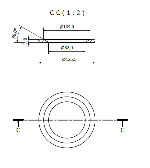

Mam problem związany z wytwarzaniem zwierciadeł stożkowych. Poniższe zdjęcie przedstawia gotowe zwierciadło.
Powierzchnia zwierciadlana to ta z wewnętrznego stożka. Tutaj zwierciadło trochę zatłuszczone ;)

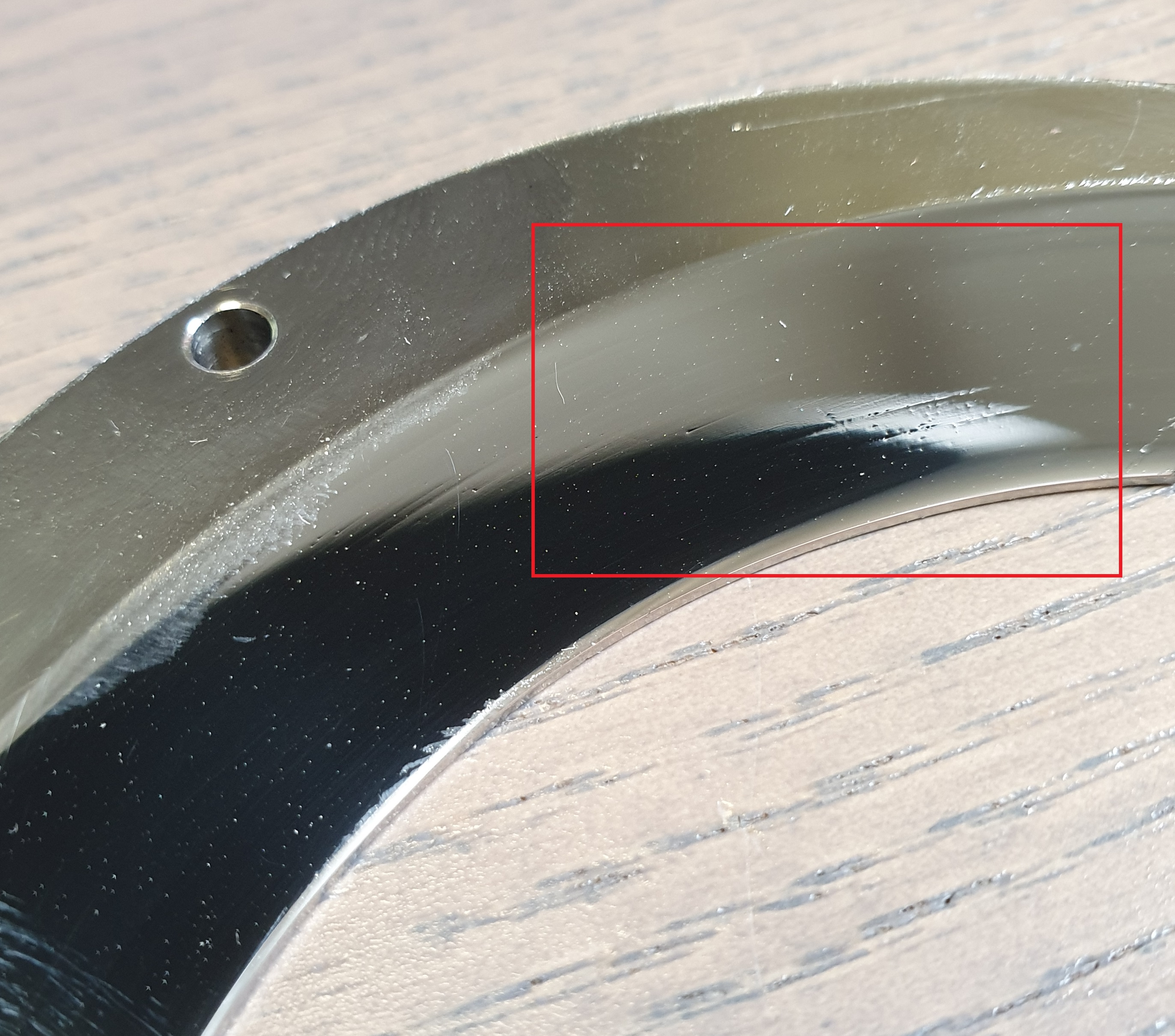

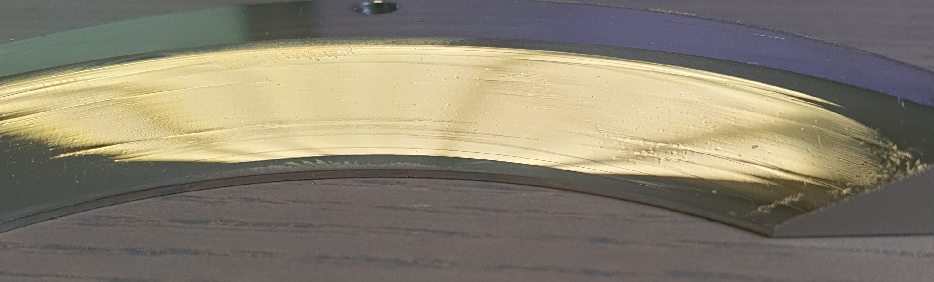

Zwierciadło ma być wykorzystywane w przemyśle farmaceutycznym dlatego też postanowiono wykonać je ze stali AISI 316. Po obróbce skrawaniem i po polerowaniu ręcznym przy użyciu proszku diamentowego, na powierzchni zwierciadła widoczne są wtrącenia w postaci "kropek, plamek" (zdjęcie poniżej).
Czy te wtrącenia mogą wynikać ze złej jakości zastosowanego materiału? Może należy zastosować inny rodzaj stali chirurgicznej, łatwiejszej do toczenia/frezowania?
Drugim problemem są głębokie ślady po toczeniu na powierzchni zwierciadła.
Z czego może to wynikać? Błąd operatora maszyny? Sztywność maszyny, zamocowania przedmiotu obrabianego? W wersji z aluminium nie było widać takich śladów. Może operator wykonywał tą powierzchnię na kilka razy, czy możliwe jest wykonanie tego stożka przy pomocy noża o długiej krawędzi skrawającej?

Te rysy to błąd tokarza, taka powierzchnia jest niedopuszczalna, prawdopodobne przyczyny to zła geometria płytki skrawającej, za niska prędkość skrawania, nierównomierny posuw (tokarka manualna).

Nie wiem, na czym tokarz to toczy, możliwe, że ręcznie do szablonu, ale mnie się wydaje, że jest to jakaś tokarka, w której krzywą składa się z odcinków prostych. Tak robi sporo starszych CAMów. Pytanie, jakie narzędzie, być może, że tokarz chce to objechać jednym narzędziem i wykorzystuje płytkę z dużym promieniem naroża. Jeśli tak, powinien wykorzystać ostrą płytkę o coś takiego: https://www.secotools.com/#article/p_02959965?pf=true
Tak, zaokrąglenie naroża 0.4, kąt ostrza 35 stopni.
I jeszcze jedno. Robi całość z naddatkiem 0.3 mm/stronę (może innym nożem). Później przejście wykańczające z naddatkiem 0.15 na stronę i na koniec takie samo przejście już na gotowo, bez naddatku.
Naddatek 0.15 na stronę, to nie jest odsunięcie noża o tą wartość w jednej osi, a później dojazd w tej osi! Naddatek ma być równy na całej powierzchni.
Jeśli robisz tego sporo, to jest sens skontaktować się z handlowcem od płytek, może da ci do spróbowania z napylonym narożem diamentowym, ewentualnie (powinna być lepsza) z narożem z borazonu.

Hmm... nasuwa mi się - chyba oczywiste - pytanie: czy ta powierzchnia (jak się okazuje - krytyczna w wykonaniu) nie powinna być SZLIFOWANA? Jako przedostatnia, "delikatna", wykończająca operacja po toczeniu, a przed ew. ręcznym polerowaniem*?
Jakieś wrzeciono szlifierskie, fortunka tokarska ze ściernicą o drobnej, dobrze dobranej gradacji powinna załatwić sprawę; osiągnięta geometria stożka i gładkość będzie wtedy chyba najlepsza z możliwych, ale:
*Ręczne polerowanie jako ostatnia operacja to obróbka niedokładna, która ją z pewnością zaburzy - tzn. lustrzana gładkość powierzchni zostanie osiągnięta, ale idealna tworząca stożka (po szlifowaniu wrzecionem) niewątpliwie zostanie zaburzona.
Oczywiście nie wiem jaka dokładność jest wymagana, być może polerowanie ręczne (wykonane przez dobrego fachowca) da mieszczącą się w wymaganiach zamawiającego.
