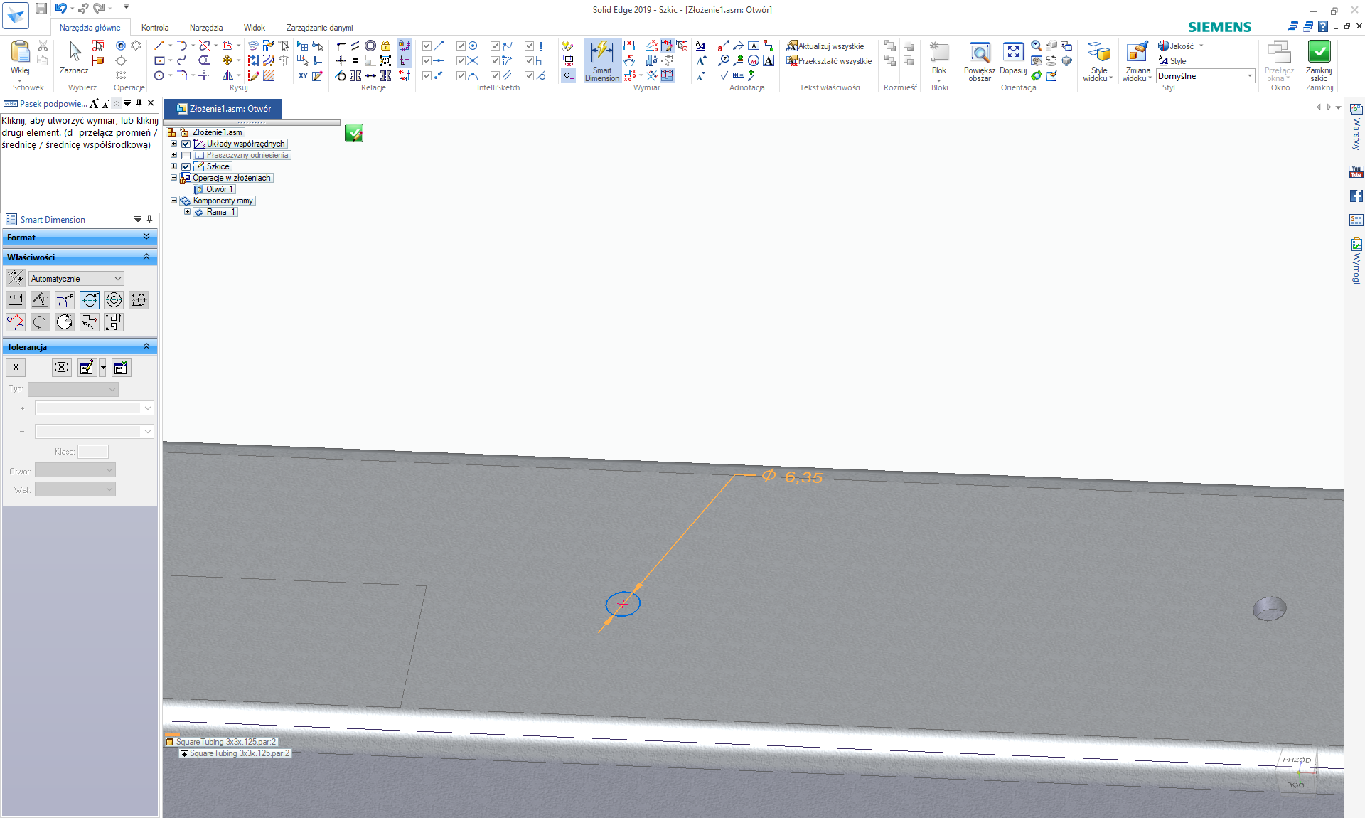

od niedawna przesiadłem się na Solid Edge. Mam problem. W jaki sposób mogę wykonać otwory w złożeniu (dokładniej w konstrukcji ramowej) aby zmieniać wymiary ich średnicy oraz złapać wymiar do krawędzi czy płaszczyzny profilu. W tej chwili z tego co widzę to średnica nie chce się zmienić a łapać wymiar mogę tylko do szkicu.
W przypadku części takich problemów nie ma....

Hej,
znalazłem odpowiedź w filmiku na YT.
Można łapać wymiary do krawędzi zaznaczając opcje w edycji otworu: Narzędzia ---> lokalizuj krawędzie ---> Części zewnętrzne.
Natomiast w dalszym ciągu nie chce mi się powiększyć otwór z wymiaru domyślnego który wynosi 6,35 na dowolny przeze mnie nadany.
Jakieś pomysły?

A jaki typ otworu próbujesz umieścić, prosty czy gwintowany?
