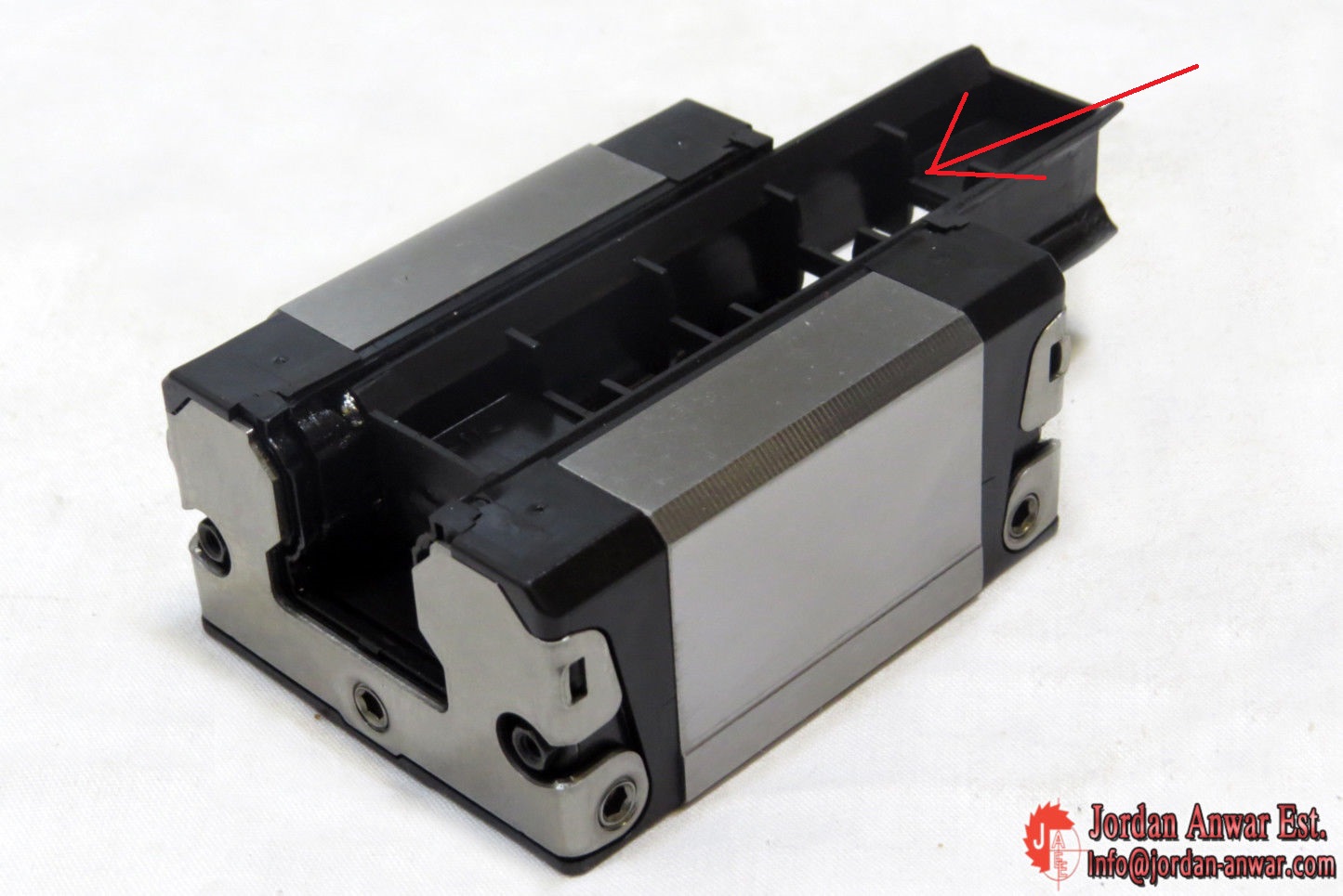

Wita, posiadam prowadnice liniowe Rexroth i mam pytanie czy można zdjąć wózki bez specjalnych narzędzi w celu umycia i ponownego smarowania?

Tak wózki można zdjąć bez użycia specjalnych narzędzi, jednak ważne jest by podczas ściągania (a co ważniejsze zakładania) użyć elementów z tworzywa (lub użyć zamiennika takiego elementu) które pozwalają na założenie/ściągnięcie wózka bez wypadnięcia kulek (głównie chodzi o prowadzenie wózka w "osi" szyny tak by nie doszło do "przekoszenia" wózka).
Ważne też jest by krawędź szyny od strony zakładania była fazowana (ostra krawędź może ,,pociąć" uszczelnienie i spowodować wypadnięcie kulek/wałeczków). Polecam sobie poczytać co producent pisze o zakładaniu/ściąganiu wózków (fragment dokumentacji po ang. w załączniku) oraz zerknąć na filmy z montażu/demontażu wózków wałeczkowych.
