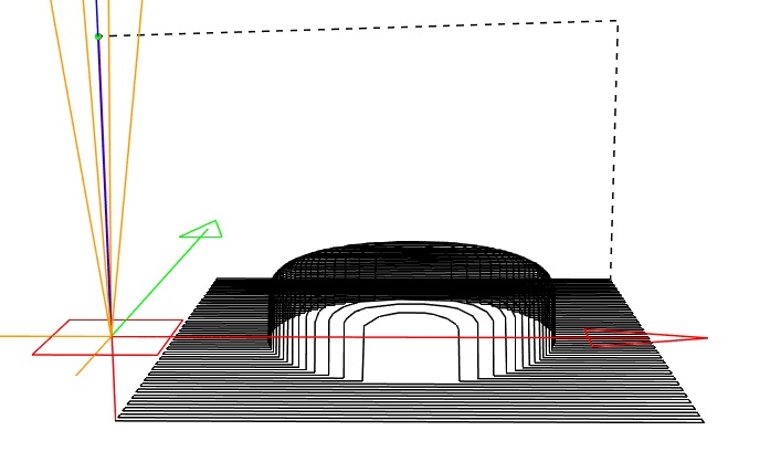

Chciałbym uzyskać odwrócone frezowanie pewnego detalu, dla przykładu weźmy walec taki jak w załączonym zdjęciu.
Problem w tym ze chciałbym aby walec nie był wypukły a wklęsły w materiale, tak jakby frezować kieszeń.
Odwróciłem cewki silnika osi Z jednak problemem okazuje się miejsce rozpoczęcia i zakończenia frezowania. Frez zamiast iść w dół do materiału podnosi się i lata nad materiałem, a po skończonej pracy wraca na miejsce rozpoczęcia "jadąc" pełną głębokością i niszcząc to co wyfrezowane (program myśli że omija górą, oś Z odwrócona elektrycznie).
Jak edytować program aby odwrócić na osi Z początek i koniec frezowania, aby:
- frez przy rozpoczęciu nie dojeżdżał do materiału tylko się unosił (wg programu, wtedy przy odwróconej Z będzie się naprawdę opuszczał i będzie ok)
- po zakończeniu się nie podnosił a opuszczał (czyli faktycznie przy odwróconej Z będzie się podnosił).
Niestety ze względu na dość skomplikowane kształty nie mogę odbić bryły programowo:(

wg mnie jak na odwrót oś Z to powinno wyglądać to tak :

Niby ok ale to nie to, punkt startowy dalej jest w złym miejscu, i frez po zakończeniu pracy wraca do punktu startowego.
Jak zrobić żeby frez po zakończeniu nie wracał na start?
Mała poprawka po chwili:)
ok problem rozwiązany
dla potomności jeśli ktoś będzie miał taki problem (jak się okazało dość prosty) polecam program candle do sterowania, pokazuje graficznie która linijka kodu za co odpowiada:) i wiadomo co edytować lub wyciąć:)
