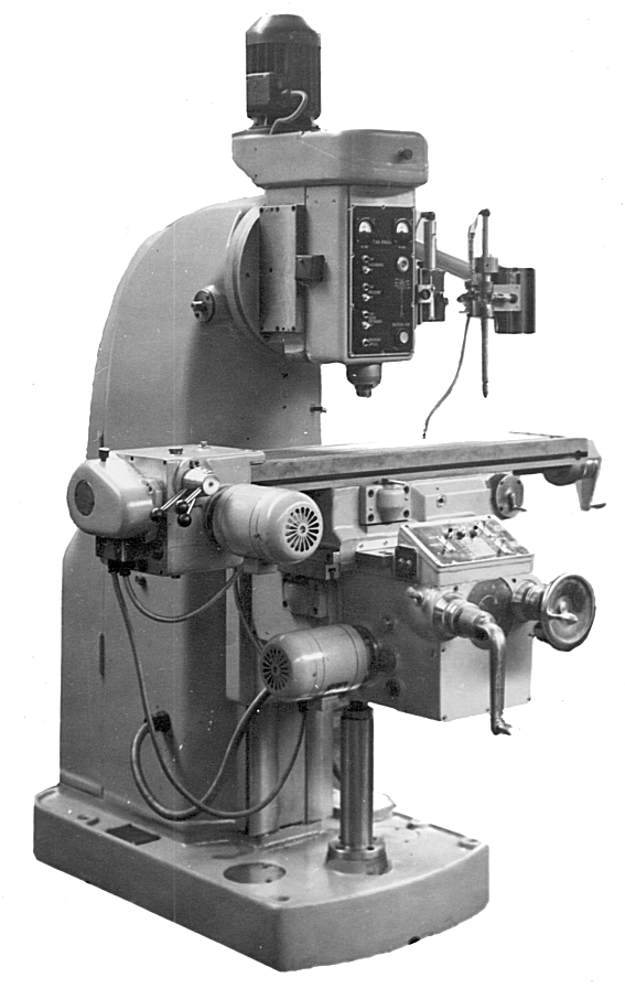

https://www.olx.pl/oferta/frezarka-kopi ... yK7Kh.html
Coś w guście bridgeporta za 2000. Fajna baza do modyfikacji
Z ciekawostek to ma polskie tabliczki
Edit:
Frezarka FGC 25A z bezdotykowym układem kopiującym

Może dzisiaj obejrzę tą frezarkę na lampach.

O co chodzi z tym bezdotykowym ukladem kopiujacym i lampami?
atlc
Posty w temacie: 77
Re: Okazje na Allegro
#1515
Post napisał: atlc » 22 lut 2019, 15:47
Ciekawy układ, prezentowali to na targach stawiając miskę z pianą mydlaną, a maszyna była w stanie odwzorować jej kształt we frezowanym materiale. Piana mydlana żeby udowodnić że sonda nie dotyka wzoru a co za tym idzie nie będzie on zniekształcany przy wykonywaniu kolejnych kopii detalu.
No a układ sterujący był na lampach, po prostu dawne czasy.

Post napisał: rc36 » 22 lut 2019, 17:17
Ta frezarka jest większa niż myślałem, waga ok. 2T, wysokość ok. 2,5m stan prowadnic dobry. Maszyna pewnie z powodu tych lamp i innych komplikacji więcej stała niż pracowała przez to jest w dobrym stanie jak na swoje lata.

Post napisał: Rybiarz » 22 lut 2019, 17:26
Czyli idealnie żeby ją przerobić :D kto bierze?

Post napisał: rc36 » 22 lut 2019, 17:28

Rezygnujesz? Daj silnik z boku na płycie stalowej wałkiem do góry i przekaz napęd paskiem klinowym. Obniżysz całość o jakieś 30 cm pewnie.

Post napisał: rc36 » 22 lut 2019, 18:23
Ta frezarka jest za duża do mojego garażu, ja potrzebuje coś wielkości FP 800. Przypomniało mi się że wrzeciono nie jest przelotowe :shock:, albo jest coś spatencone, albo jest jakiś układ zaciągania trzpienia. Frezy mocuje się w oprawkach zaciskowych, są na wyposażeniu.
