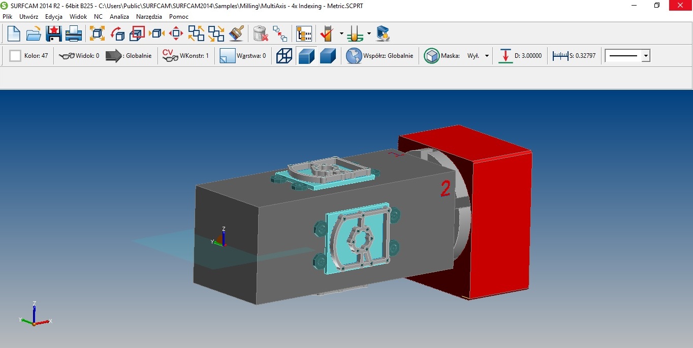

Uklady "pomocnicze" obrobek indeksowanych?
Hmm ....
W (np.) Surfcam nie ma osi pomocniczych ..... , jest tylko jeden układ współrzędnych.
Mariusz.

Re: Podstawy CAM - układy współrzędnych
Post napisał: wacpan » 11 lut 2019, 08:45
Hm, mozliwe ze faktycznie masz kolego racje, kojarzy mi sie ze cos takiego kiedys robilem stad takie stwierdzenie. Moj blad. Pozdr
Dodane 1 godzina 4 minuty 42 sekundy:
Od 4:20. jedynie film i nie mam możliwości weryfikacji, z tego co kojarze owy uklad definiuje "głównie" os narzedzia, a baza detalu jest wstawiona jak na początku filmiku.
Post napisał: Majster70 » 11 lut 2019, 08:46
Nie znam Surfcam-a, ale taka porada praktyczna: zacznij najpierw od 3 osi.
I tak, weź na początek do frezowania prosty detal, np jakąś płytę (prostokątną) z kilkoma otworami i jakąś kieszenią. W programie ustaw okład współrzędnych wg którego postprocesor będzie tworzył program wynikowy na obrabiarkę na środku czoła płyty. Teraz chodzi o to, że ustawiając detal na obrabiarce, musisz ustawić układ wspólrzędny obrabiarki (maszyny) w tym samym miejscu płyty co w programie Surfcam układ współrzędny dla postprocesora. Układy współrzędne (nazwijmy je maszynowe) w programie - ten wg którego pracuje postprocesor - i na obrabianym detalu na maszynie muszą się pokrywać. W typowych przypadkach, współrzędne XY ustawiasz tylko 1 raz dla danego zamocowania detalu, Z za każdym razem przy zmianie narzędzia.
Pisze o układzie maszynowym w programie jako o tym wg którego zorientowany jest postprocesor, ktoś wcześniej pisał,, że w Surfcam-ie jest tylko 1 układ współrzędnych, w innych programach możesz mieć ich więcej, stąd to rozróżnienie.
Potrenuj kilka dni na 3 osiach, (najlepiej dużo dłużej) dopiero potem bierz się za 5 osi.
Na marginesie, moim zdaniem, postawienie kogoś totalnie świeżego, bez żadnego wsparcia, do programowania 5 osi to prosta recepta na kosztowne problemy typu kolizję itd :roll:
