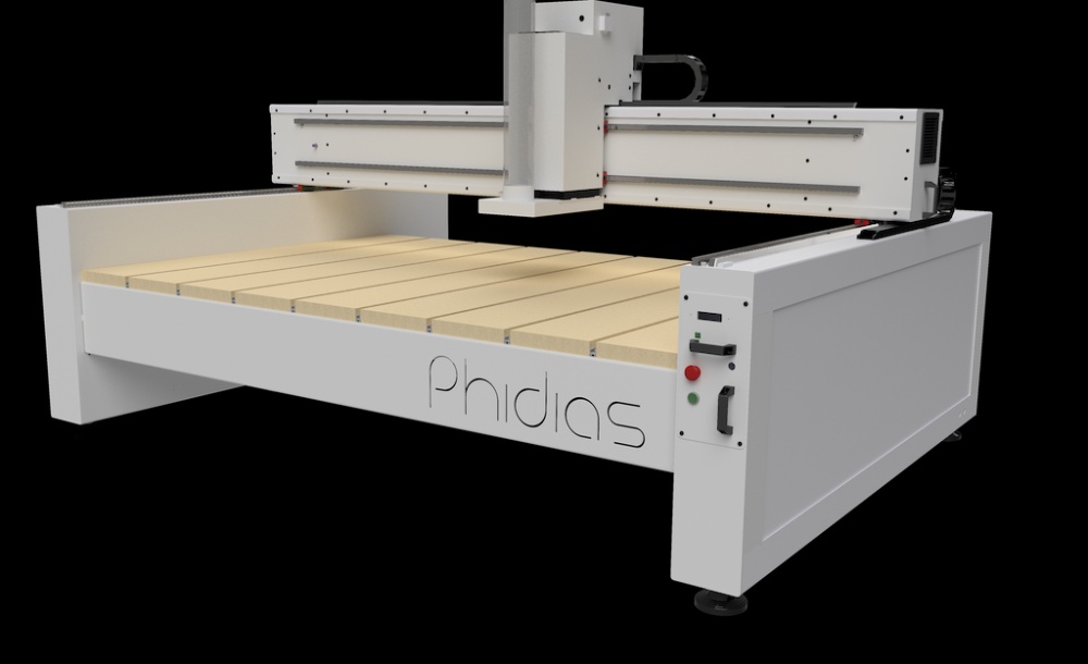

Yarec na 90% nie będę zamykał od dołu skrzynki blatu, oraz zrobię z profili drewnianych 50x100 stół, więc jakiś dostęp będzie. Nie czytałem z braku czasu
Doczytam i bramę poprawie. Zastanawiam się natomiast czy nie zrobić niższej bramy i zmniejszyć rozstaw prowadnic na bramie dla osi x. W tym momencie mogę zrobić rozstaw 270mm i zastanawiam się czy nie zmniejszyć rozstawu do 200mm.

piotrekkkkk pisze:czy nie zrobić niższej bramy i zmniejszyć rozstaw prowadnic na bramie dla osi x
NIE, szerokość (tu wysokość przęsła bramy) jest na korzyść - co przy "drewniaku" jest i będzie bardzo istotne.
Co do szczegółów odnośnie całości - dam Ci podpowiedzi mail'owo

1. Mocą wrzeciona to ja bym się nie sugerował, ponieważ jako doświadczony stolarz wiem, że taki Chińczyk frezarka ręczna o mocy 2400W za 1400,1600 zł będzie stękał pracując 3,4mm w drewnie, a frezarka firmy Mafell 2600W o wartości +/- 4500zł, bez problemu z dużą kulturą pracy zrobi w tym czasie 2x, 3x więcej roboty. Pisze o tym, ponieważ mam zamiar zbudować frezarkę o podobnych parametrach i projekt mi się bardzo podoba!!!
2. Pracowałem jako programista/operator frezarki do drewna firmy MAKA i wiem czym są luzy na wózkach, jaki jest koszt wymiany, serwis, utrzymanie tego jak najdłużej w dobrym stanie itp. itd.
Od siebie.
1. Myślę o konstrukcji z drewna, ponieważ mam dostęp do różnych płyt podkładowych za jedyne 10zł sztuka (około 3000x2000mm).
2. Mam też dostęp do parku maszyn w tym w/w CNC MAKA, którą to niektóre elementy ramy będę chciał wykonać. Jest też prasa stolarska, która ewentualnie posłuży do sklejenia 2x sklejki 18mm.
2. Pieniądze zaoszczędzone będę chciał przeznaczyć na zakup lepszych części i w/w frezarki firmy Mafell, która będzie mi też służyć jako elektronarzędzie i pozwoli zarobić na zbudowanie CNC z dobrych podzespołów.
3. CNC głównie w celach zarobkowych (z małym wyjątkiem).
Podpowie ktoś czy 2x wałki podparte + śruba trapezowa pomiędzy wystarczy do zaproponowanego projektu czy jednak wózki będą niezbędne??? Jaka średnica wałka i w jakim kierunku szukać najlepszego rozwiązania???
