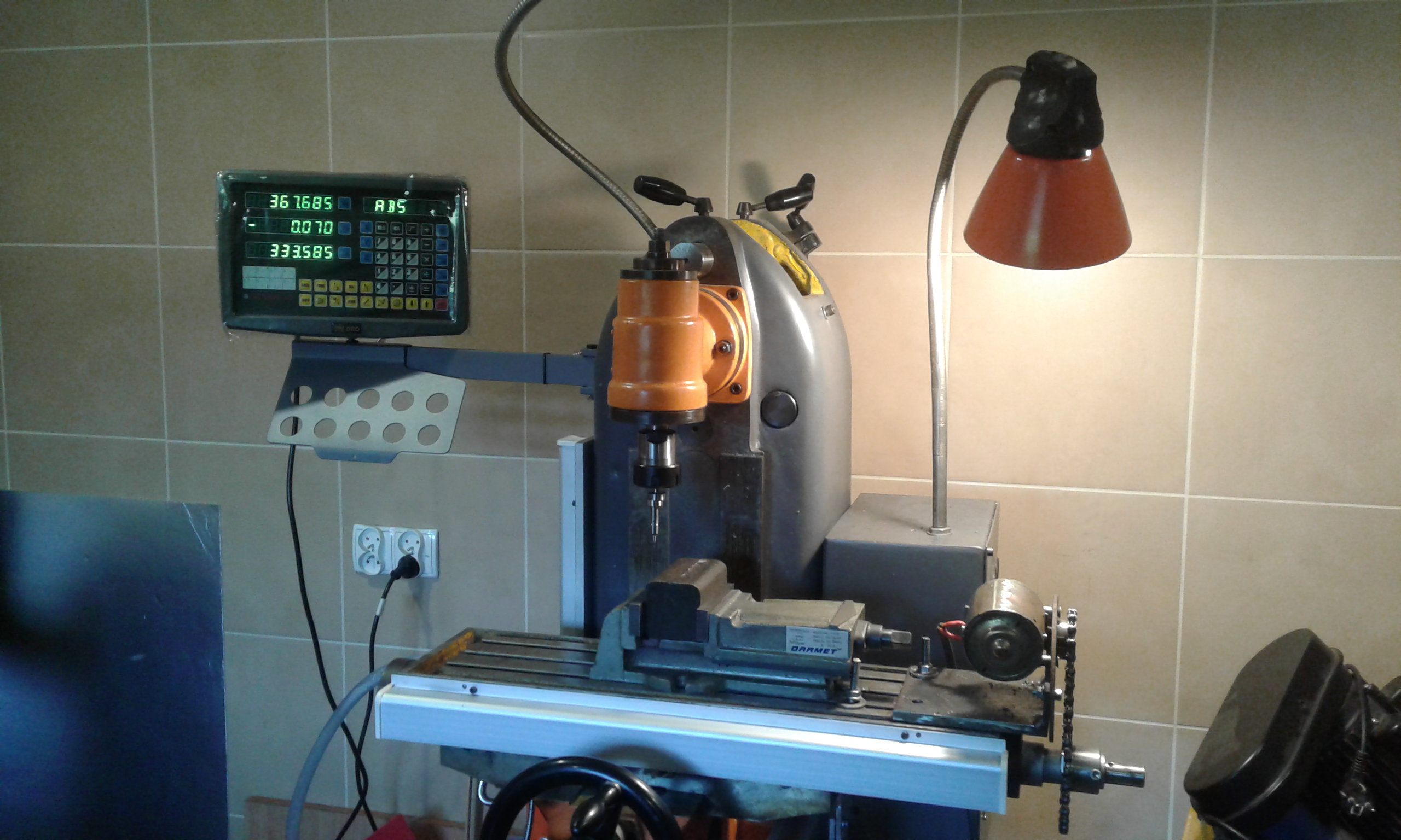

U mnie też Zosia ( teraz już zx7016) przestaje wystarczać . Jestem nowy na forum , ale przeglądam je od dawna . Przymierzam się do zakupu dorosłej frezarki i chciałbym się poradzić jaką wybrać . Myślałem o małej frezarce ze względu na gabaryty jak i ciężar . Głośność maszyny też jest ważna bo mam sąsiadów , którzy nie pozwolą na duży hałas . Myślałem o frezarce FWE-16 firmy Ponar lub FP 800 . FWE-16 z lat 88-89 są dostępne 3-4 szt za około 4000 zł , a te FP 800 dużo starsze i w różnym stanie . Która z nich będzie lepszym wyborem dla początkującego frezera . Będę wdzięczny za wszystkie rady i komentarze .

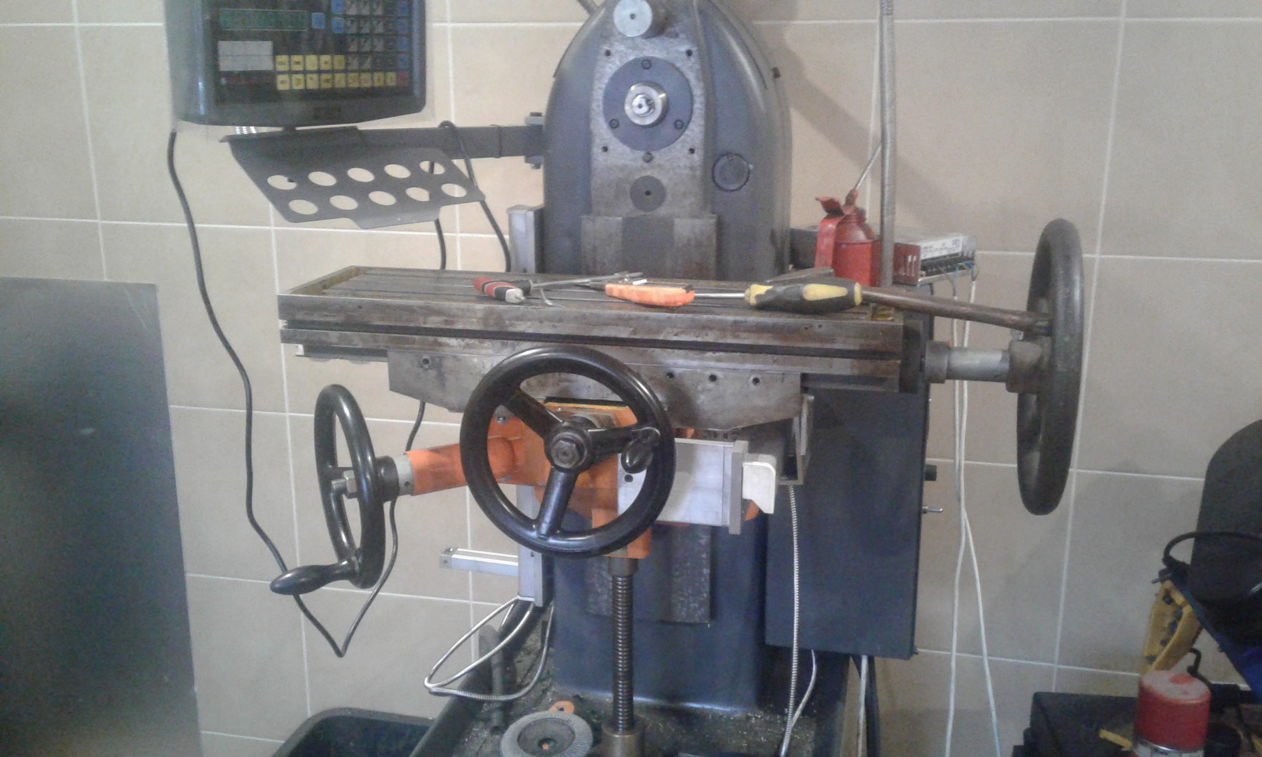

Przerób sobie podnoszenie stołu bo oryginalne jest dość upierdliwe, no i jakiś auto posuw osi x by się przydał. Jak możesz to napisz co miałeś w zestawie i fotki mile widziane.

Siemanko . ma oryginalny posuw , głowicę pionową , okular . Lewe , prawe obroty . Brakuje trzpienie do montażu frezów poziomych . W transporcie tej szelmy skręciłem sobie nadgarstek ( gips na 3-4 tygodnie ) , ale fotki zrobię . Chyba zjarana pompka chłodziwa ( jest ale kable wiszą zaizolowane szkotem ) . Trochę ciężko chodzi oś y . Zastane wszystko i deka oleju nie widziała . 15 lat stała nie używana , ale rdzy nigdzie nie zauważyłem . To na razie tyle .

Re: Gdy ZOSIA przestaje wystarczać...
Na szybko to można zobaczyć na olx . FWE16 - Wręczyca Wielka wystawiona za 4000 . Po prawej stronie stołu jest sterowanie i troszkę powyżej przełącznik z chyba 5 zakresami prędkości posuwu . Od spodu zaglądałem i wygląda jak silnik od wycieraczek , ale szczegóły za jakiś czas . ( jak mi się nadgarstek wygoi )
