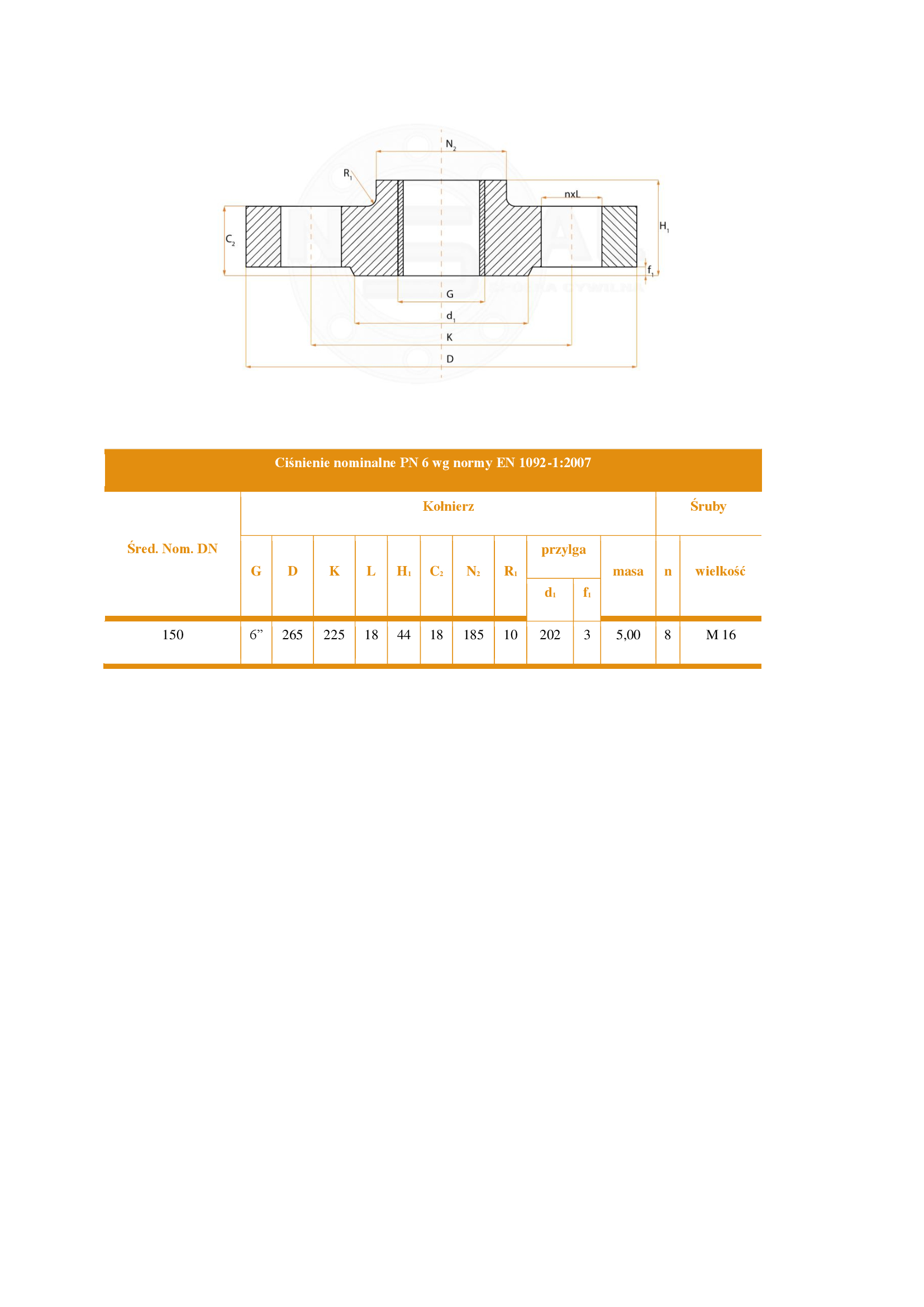

Witam, bardzo proszę o pomoc w doborze maszyny do obróbki kołnierzy stalowych o max śrenicy 300mm, najlepiej z łożem przechwytującym ponieważ mają to być większe ilości. Będę ogromnie wdzięczny za pomoc.
Zdjęcie podobnego kołnierza jaki miałby być obrabiany poniżej.

Doosan albo Haas.romty8 pisze: ↑26 lis 2018, 14:30Witam, bardzo proszę o pomoc w doborze maszyny do obróbki kołnierzy stalowych o max śrenicy 300mm, najlepiej z łożem przechwytującym ponieważ mają to być większe ilości. Będę ogromnie wdzięczny za pomoc.

Z przechwytem.
p.s.
Sprawdź aktualne oferty.

czyli budżetowówki średniej jakości.WZÓR pisze:Doosan albo Haas.
Mariusz.
Żeby chociasz któraś miała przynajmniej ze 2 głowice do każdego wrzeciona. Z jednej to śmiech a nie robota...

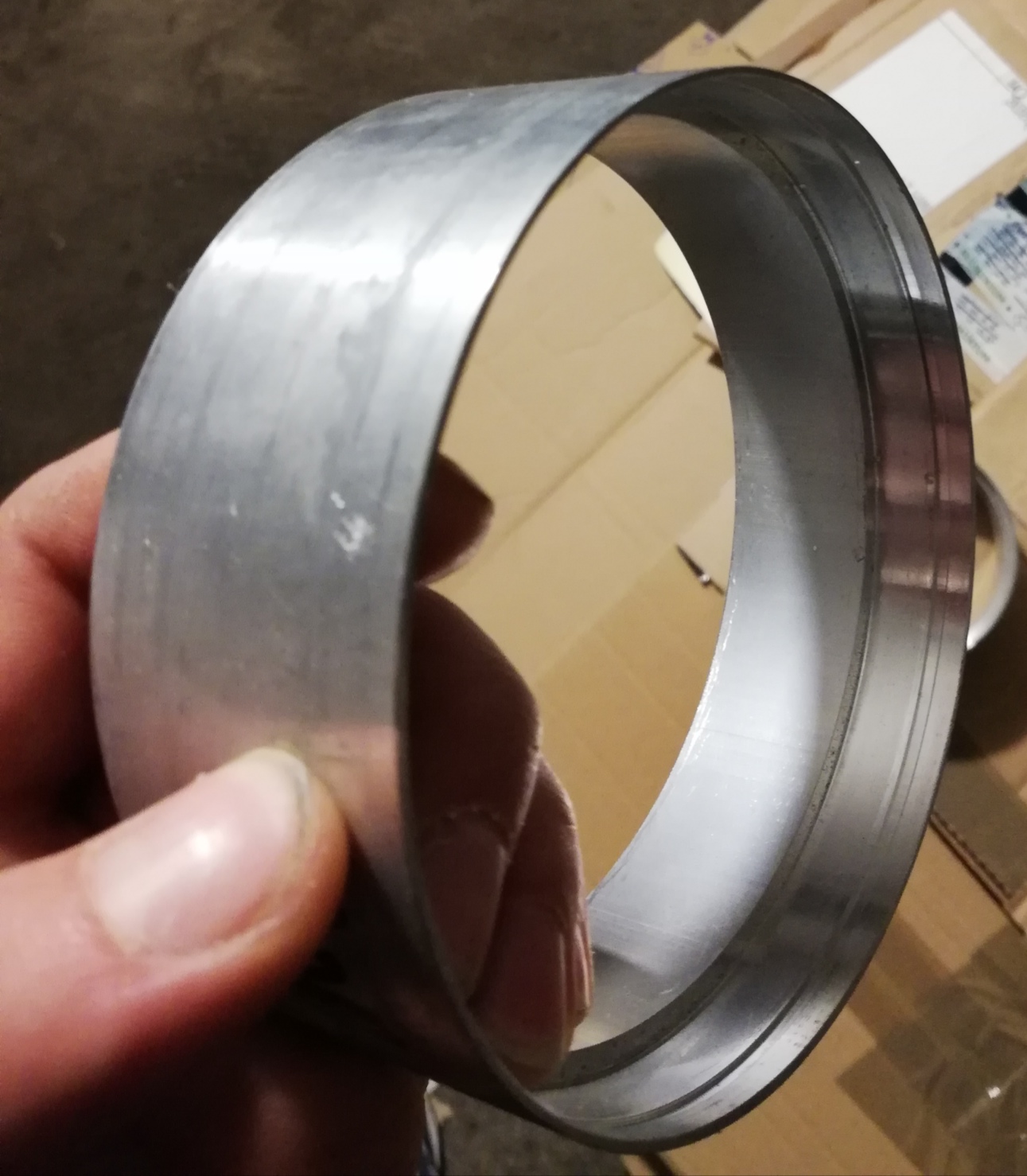

Witam, prosiłbym o pomoc w doborze maszyny.
Obróbka aluminium max średnica 120mm, długość do max 150mm - głównie 50mm, są to pierścienie z rur 115x5, 120x8, 80x6, 80x4.
Chciałbym się kogoś poradzić, kto miał styczność z obróbka takich lub podobnych detali, ponieważ ja ze swojego doświadczenia toczylem tylko stal głównie o srednicach 1m i wadze powyżej 300kg.
Chciałbym również potraktować to na początku jako dodatkowe źródło dochodu i nie ryzykować dużym budżetem.
Tam gdzie pracuje mamy firmę zewnętrzna, która wykonuje dla nas elementy toczone, cena 1szt w granicach 3-5zl.
Chciałbym wykonywać na początku max 500szt takich samych elementów miesięcznie.
Czy byłby w stanie mi ktoś powiedzieć, czy jest sens wgle się za coś takiego zabierać i jaki nakład byłby na początku odpowiedni. Myślałem o tokarce Tytan 500 i przerobce na cnc ale nie wiem czy to nie za mało na początek.

mam być jakaś tolerancja?
nutool podobny do tytana 500 chcesz wpadnij sprawdzisz sobie czy ta tokarka Tobie pasuje
Wydaje mi się że powinna dać rade.
kiedyś zanim przerobiłem tytana 750 (niewiele większa od 500) na CNC to toczyłem na nim w stali uchwyt automatyczny to na średnicy 125 szło całkiem przyjemnie..
hmmm a ciekawe czy dało by się by sobie też samo odcinało rurę jak w typie szwajcarskim tyko użyć dużego okularu
ewentualnie dać jakiś podajnik pierścieni żeby samo robiło
