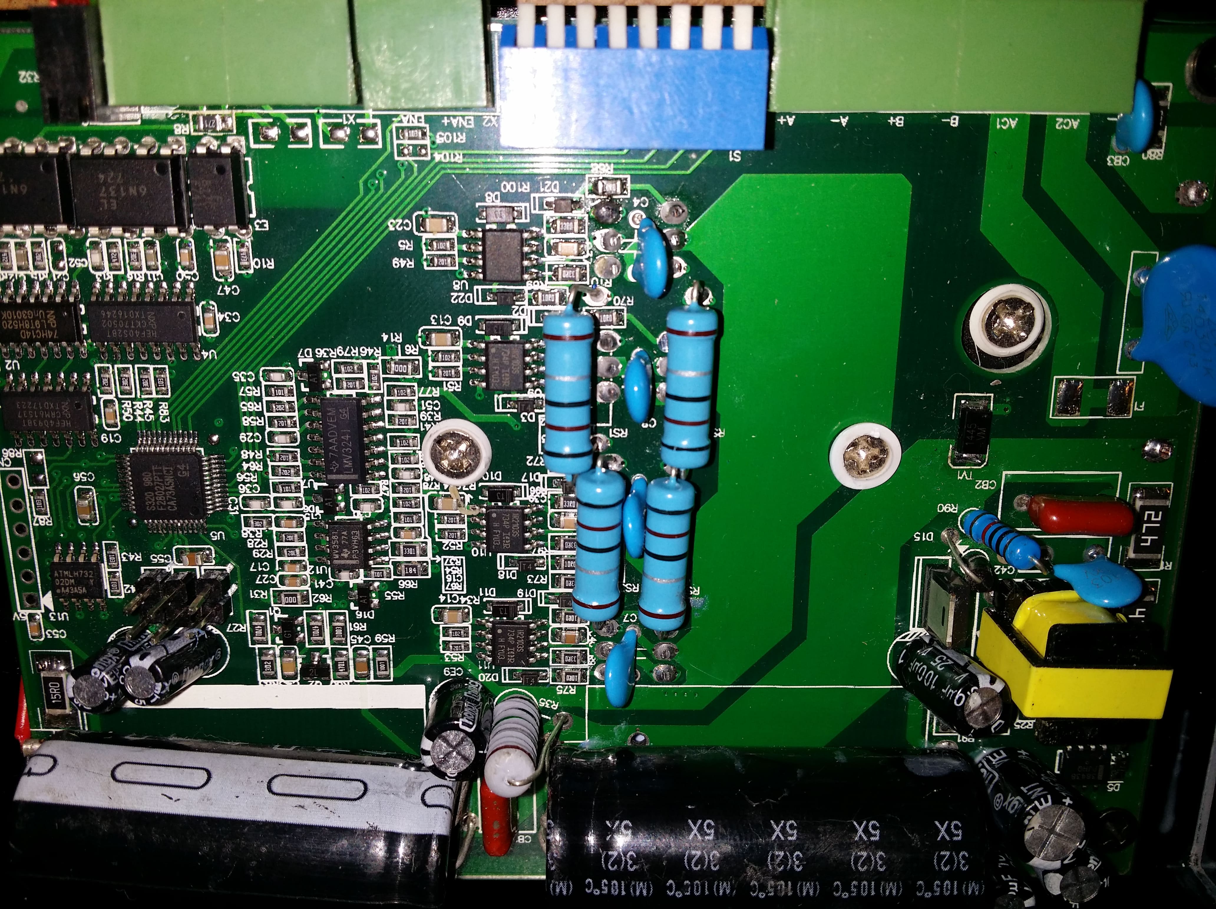

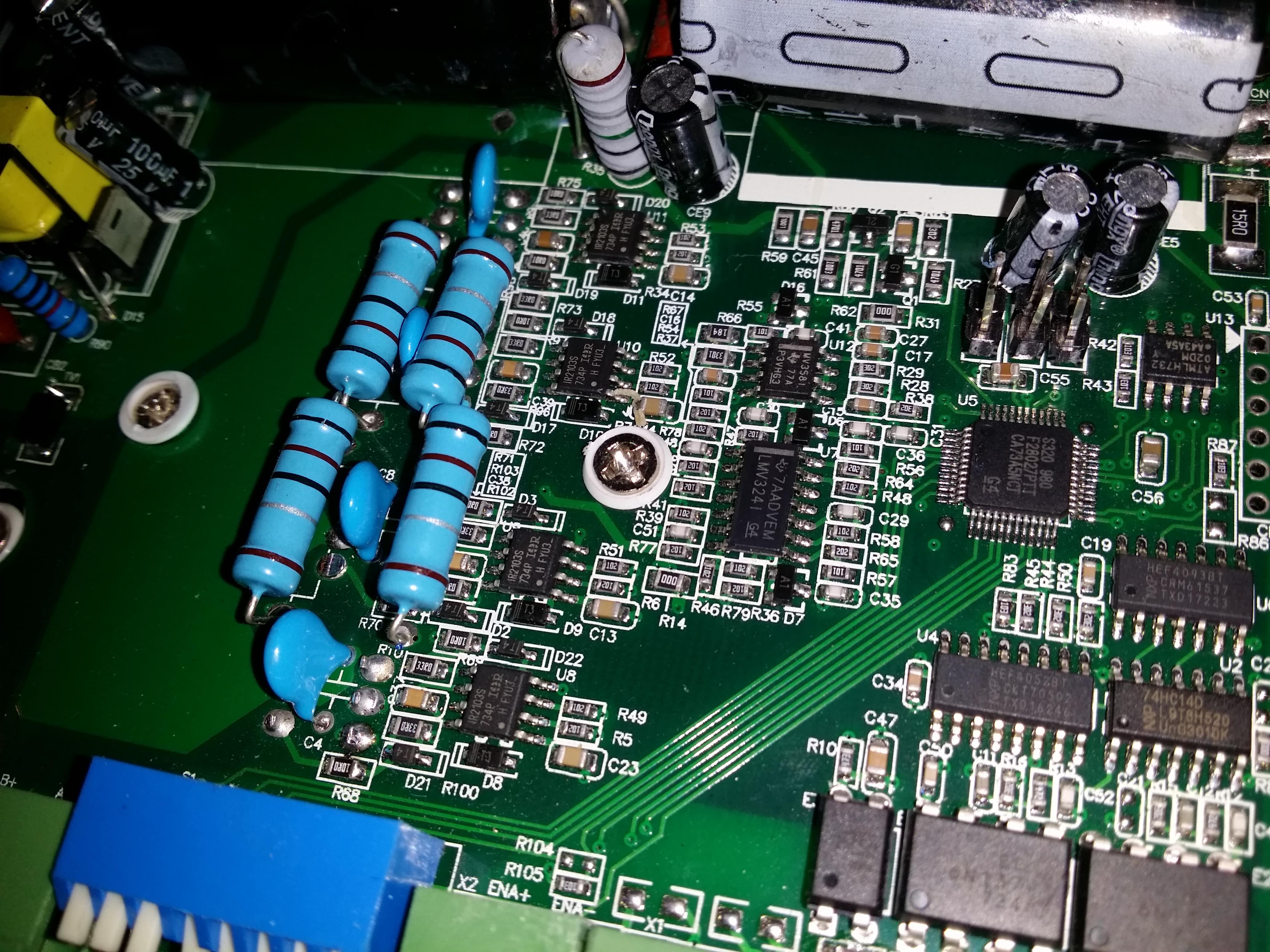

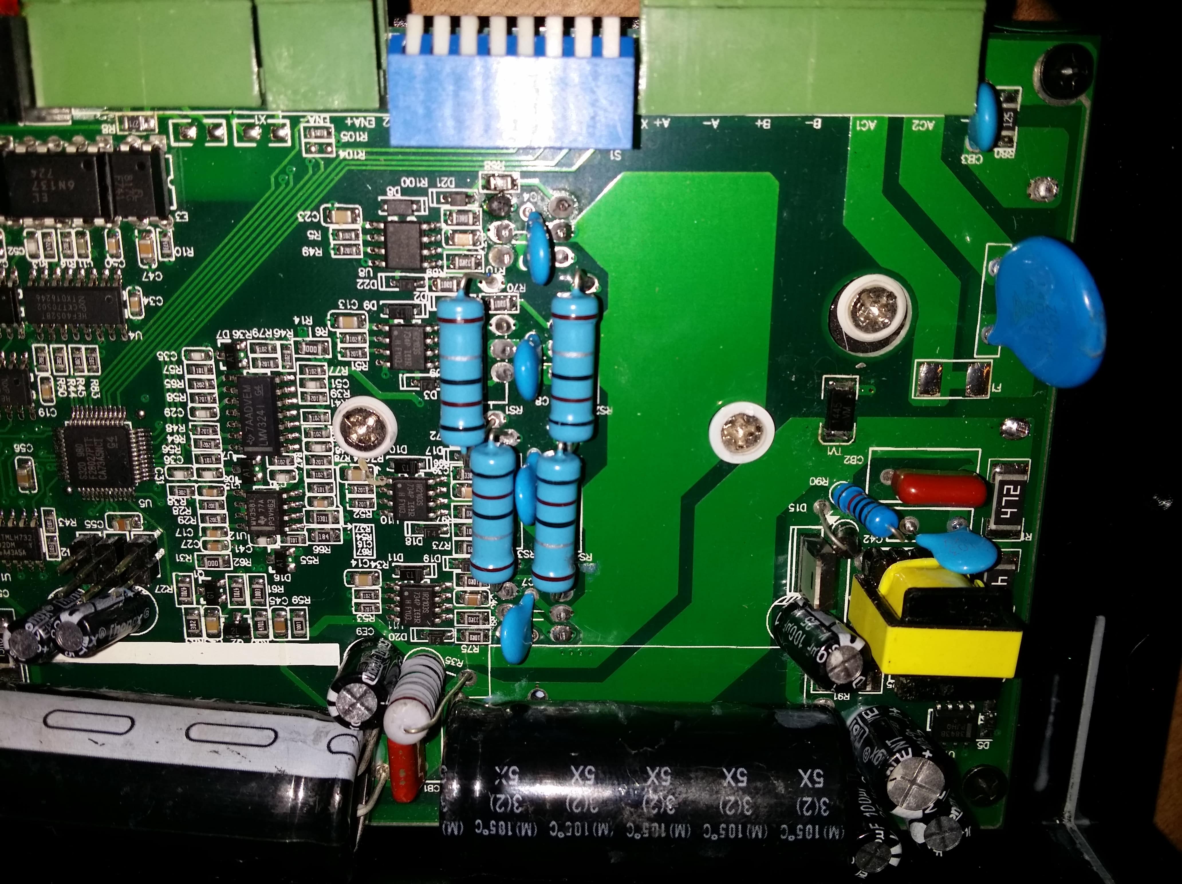

Dla ciekawskich zrobiłem kilka zdjęć wnętrza sterownika Microstep Driver HB-860H.
Nie znalazłem takowych na forum(jeśli jednak są, to przepraszam za zamieszanie)
Procek sterujący sterownikiem F28027PTT
Drivery sterujące mosfetami IR2103S
Transoptory 2x6n137 1x817c

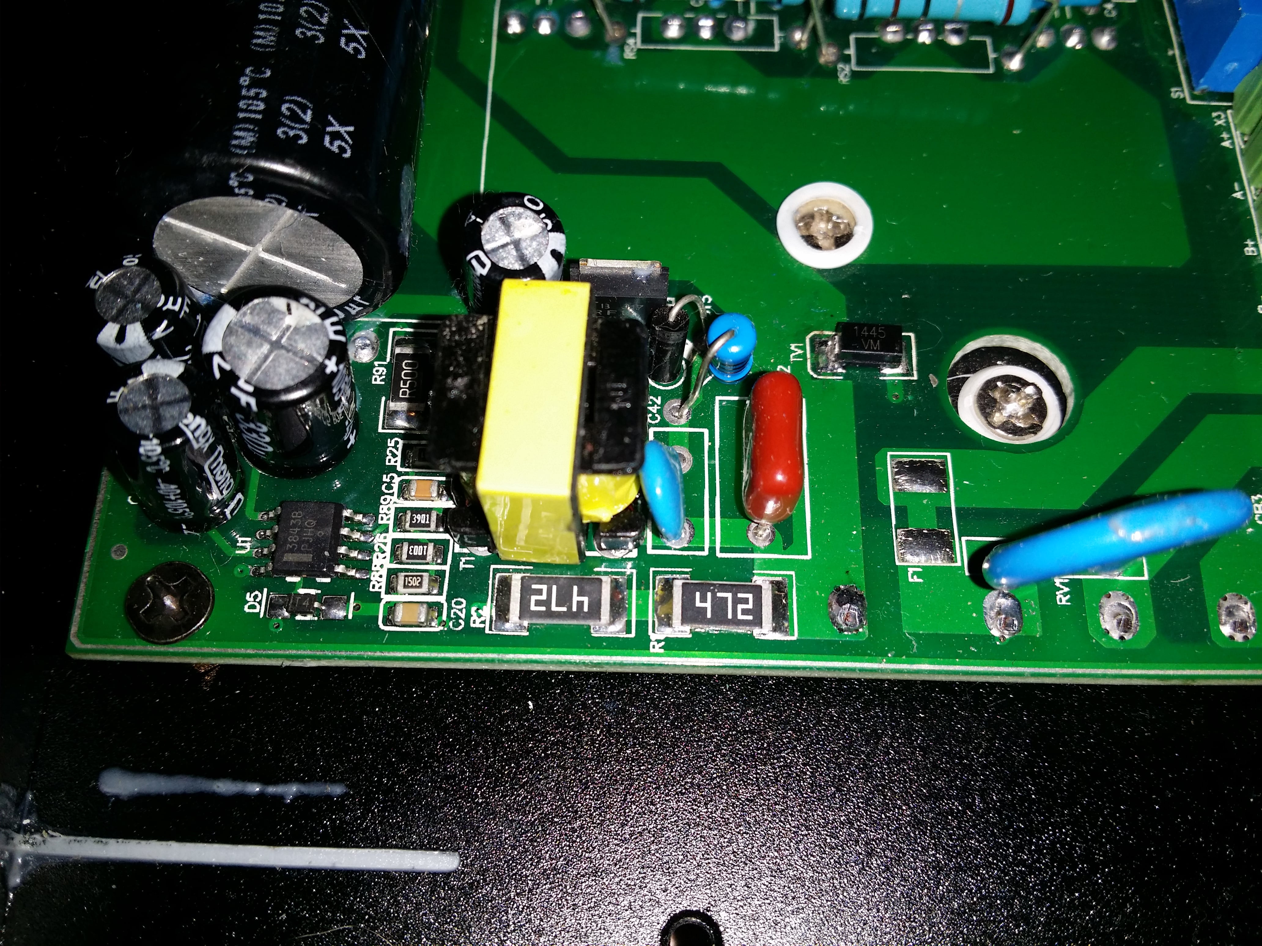

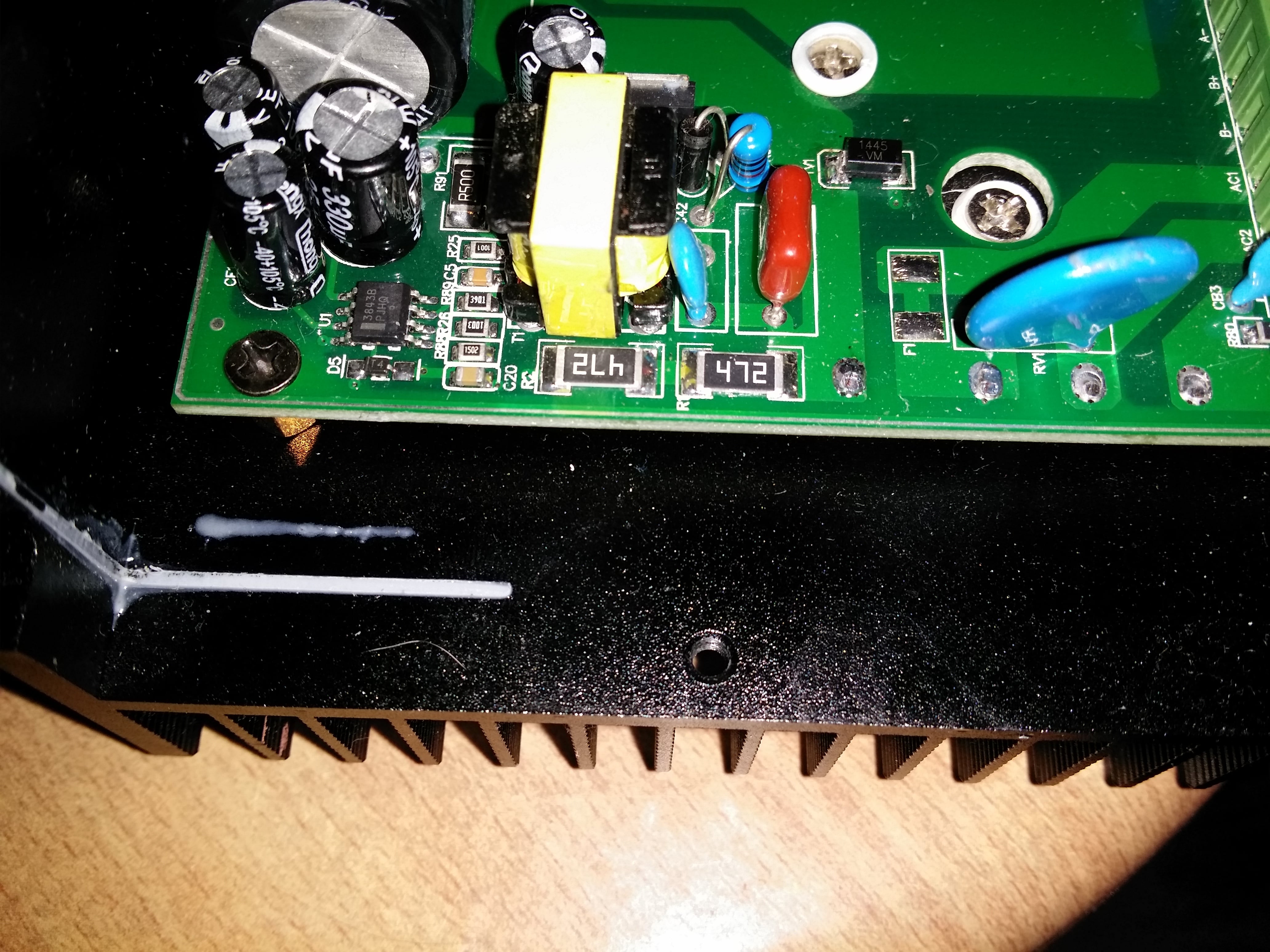

Elektrolity jakieś chińskie Hongx na chińskie 105°C.
Niestety nie wiem jakie siedzą mosy, bo tak doszczętnie nie chciałem go rozkładać

Uzupełaniam info , procek to konretnie TI , texas instruments
http://www.ti.com/lit/ds/sprs523l/sprs523l.pdf
