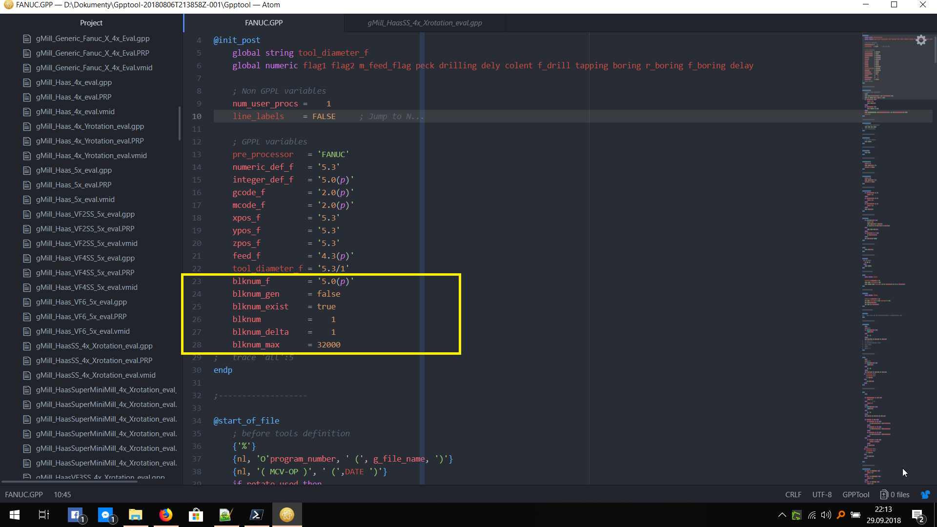

Jestem nowy na forum, przejrzałem ten dział i nie znalazłem odpowiedzi na moje pytanie, dlatego piszę.
W jaki sposób uzyskać numerowanie wierszy w g-kodzie generowanym z SolidCam-a, tak abym na maszynie mógł po nich wyszukiwać.
Dodam, że maszyna to HAAS VF4 ss.
Z góry dziękuję za pomoc.

Włączyć w postprocesorze lub dołożyć w cimco.

Jakaś podpowiedź jak to włączyć w postprocesorze ?
1. blknum_f = '5.0(p)'
- format wyswietlania tutaj 5 liczb całkowitych, bez części dziesiętnej, bez kropki dziesiętnej
2. blknum_gen = false
- czy drukować numerowanie bloków,
3. blknum_exist = true
- czy ta maszyna obsługuje numerowanie bloków,
4. blknum = 1
- numer startowy,
5. blknum_delta = 1
- zwiększaj o.
6. blknum_max = 32000
- maksymalny numer bloku N
oczywiście w blknum_gen wpisujesz zamiast false true

tylko jeszcze w operacjach/wymianach narzędzia/ itp może być przełączane.
