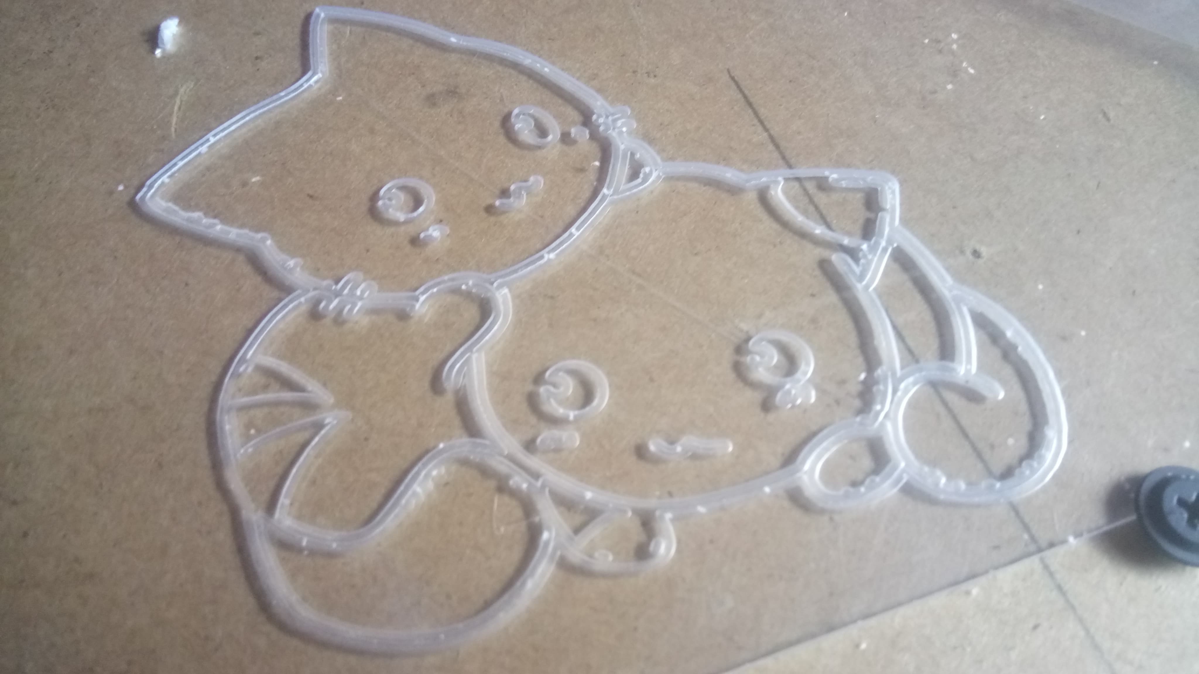

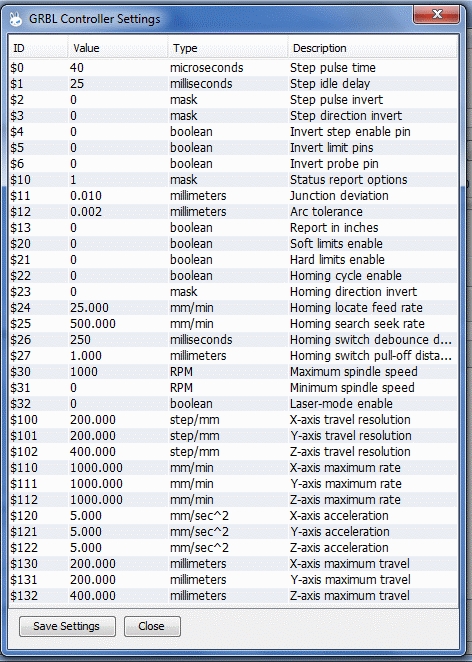

nadal mam problem z odległościami , pomiary słabe , co może być przyczyną ??
udało się wyfrezować koty wymiary 10cmx10cm, prędkość z f100 , prędkość x,y 1000.
przy większych odległościach np 30cm pomiar nie odbiega zbyt wiele ale przy 1,2,3mm masakra.
ustawienia grbl
bez różnicy czy 800 czy 1600 imp/ob
ustawienia grbl

tomcat65
- ELITA FORUM (min. 1000)
- Posty: 1242
- Rejestracja: 15 lis 2009, 02:46
- Lokalizacja: Olsztyn
- Kontakt:
Re: Arduino GRBL - ilość kroków / ob
Gdyby odchyłka była stała, byłyby to luzy. Pewnie i tak są.
Im większa prędkość - mniejszy przesuw. Ewidentne gubienie kroków przez silnik.
Przyczyny:?
- Za wysoka rampa przyspieszeń?
- Duże opory ruchu?
- Za słabe zasilanie silników?
Zacznij od pierwszego.
Albo i za słabe silniki do poruszanej masy.
Przyczyny:?
- Duże opory ruchu?

Z ustawień w GRBL które są podane , przyspieszenie silników następuje bardzo wolno więc ok , ale parametr $0 masz zbyt duży co może powodować opóźnienia kodu timera do obsługi sterowników silników krokowych ,wg mnie powinno zawierać od 3 do max 10 po próbuj z takimi wartościami

przetestowałem wszystkie ustawienia i nic,
udało się dopiero jak parametr $1 mam na 255 czyli step idle delay na zawsze włączony, sterowniki szumią ale nie grzeją się i silniki zimne, przyspieszenie 100mm/sek2 i 2000mm/min podział na 20 mikrokroków , bez problemu czy mam 0,1mm czy 10 mm ustawia się idealnie bez względu na prędkość
Dzięki za pomoc natomiast nie wiem dlaczego muszę mieć $1 na 255.
