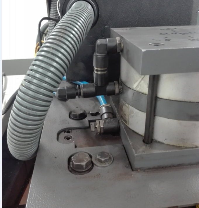

Dzień dobry,
Posiadam zaciągacz pneumatyczny, jest on wyposażony w pokrętło do regulacji. Do czego ono dokładnie służy? Podejrzewam, że wartość skoku, jeżeli się nie mylę to nasuwa się następne pytanie. Jeżeli ustawie bardzo duży skok to istnieje możliwość, że zmniejszę siłę zacisku narzędzia w czasie pracy, tzn. tłok będzie cały czas działał na sprężyny?

Pokrętło w dolnej części siłownika to dławik inaczej regulator przepływu powietrza ,regulujesz szybkością działania siłownika.
