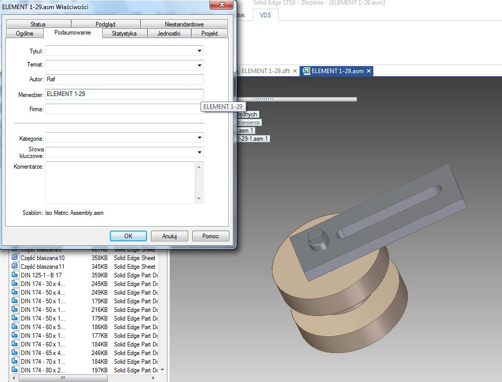

jak w Solid Edge zrobić szablony plików (część, złożenie, rysunek). Chodzi i to, żeby sczytywało z części lub złożenia informacje do tabelki na rysunku, np. Autor, Nazwa części/złożenia, numer rysunku, masa, etc.

To dość szeroki temat:
opisy części czy złożeń masz to wstawienia w okienku "Właściwości pliku"
Na rysunku trzeba otagować tabelki.
Przedstaw konkretnie zagadnienie jakie chcesz rozwijać.

Tu masz do pobrania darmową książkę w której jest opisane tworzenie szablonu rysunkowego:
https://gmsystem.pl/produkt/solid-edge- ... radycyjne/
