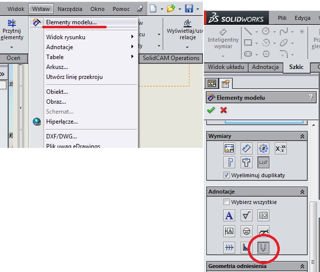

Witam, mam problem z poleceniem oznaczania gwintu ponieważ nie jest on widoczny na rysunku złożeniowym. Po zamodelowaniu części z oznaczonym gwintem i stworzeniu rysnku wszystko jest ok, lecz po wklejeniu części do złożenia i na jego podstawie zrobieniu rysunku oznaczenie to nie jest widoczne. Miał ktoś może podobny problem?
Z góry dziekuje za odpowiedź

Obrazek Rysunek otwarty, klikasz widok wchodzisz do menu WSTAW na górnym pasku, wybierasz pierwsze z góry ELEMENTY MODELU, wyskakuje menu po lewej i w grupie ADNOTACJE wybierasz OZNACZENIA GWINTU.
Tak jest w 2015, ale na pewno w innych jest podobnie

W 2018 też tak jest. Dzięki
