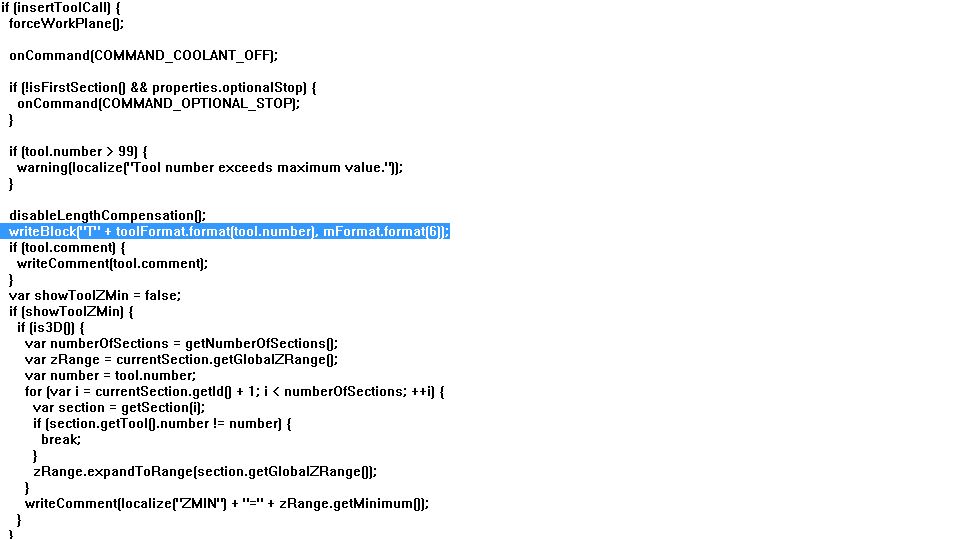

Mam problem odnośnie wymiany narzędzia na magazynie preorderowym na fanuc io made md. A mianowicie, standardowa wymiana wygląda tak :
T0M06(wymiana)
T1(zamówienie kolejnego narzedzia)
Niestety moja maszynka z tym sobie nie radzi i wymaga takiego zapisu :
T0
M06
T1
Czyli numer narzędzia i Komeda wymiany muszą być w osobnych linijkach
Postprocesor z Fusion 360 do fanuc.
Będę wdzięczny za pomoc w znalezieniu odpowiedniego parametru do zmiany

zmień rozszeżenie na cps i sprawdź

Post napisał: cero » 14 cze 2018, 12:23
Działa :)
Dzięki

znalazłem w tym skrypcie fragment odpowiedzialny za wpisanie zmiany narzędzia. Wygląda tak:
i zmieniłem zaznaczony wiersz na takie dwa:

A no widzisz, też szukałem ale widać źle bo szukałem M06.
Dzięki wielkie jeszcze raz, bo bez tego troszkę roboty więcej miałem.
Następnym razem będę wiedział czego szukać.
