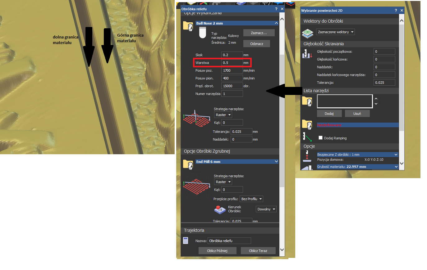

Chciałbym zapytać czy jest możliwość obróbki reliefu wieloma narzędziami przy obróbce wstępnej, chodzi mi o funkcję z trajektorii 2D - wybieranie obszaru.
Mam płaskorzeźbę, w której obróbkę wstępną wykonuję frezem 6mm, i w większości przypadków to wystarcza, jednak jak wiadomo, program wyznaczy trajektorię tak aby nie "uszkodzić" projektu. Niestety przydarzyła mi się sytuacja, że przy obróbce wykańczania frezem 2mm - skok 0,2mm, narzędzie wbiło się w rowek materiału co skutkowało złamanym frezem.
Generalnie wydaje mi się, że powinna być możliwość dodania większej ilości frezów tak aby po pierwszej obróbce zgrubnej (np, 6mm), przejechać resztę pozostałości jeszcze raz zgrubną (2mm)?
Dodam jeszcze, że na mój chłopski rozum jeżeli frez ma ustaiwoną warstwę 0,5mm to nie powinien brać większej ilości materiału, jednak przy obróbce wykańczającej wydaję się, że program omija to ustawienie i prowadzi narzędzie prosto do "właściwej" wysokości materiału, mimo że program wie o zbyt dużej ilości materiału (np, w/w funkcja wybierania powierzchni )

Moim zdaniem ArtCam do najlepszych cam-ów się nie zalicza i raczej nie liczył bym że program będzie wiedział - np. czy skrawa całym frezem czy tylko zadanym ofsetem - szczególnie irytujące przy twardszym materiale. Co do pytania można pojechać jeszcze raz cały relief mniejszym narzędziem i tu ArtCam pokaże swoją inteligencję - obrabiając ponownie obrobione już powierzchnie. Albo zastosować obróbkę resztek, ale też nie ufając w mądrość programu i samemu odznaczając niepotrzebne wektory obróbkowe.

drot, dziekuję za posta, niestety podejrzewalm, że usłyszę taką odpowiedź, niemniej mialem nadzieję, że istnieje jakaś sprytna sztuczka na tego typu problem.
W takim razie odbiegając nieco od tematu, chciałbym zapytać czy istnieje takowy program, który miałby zaimplementowaną takową funkcję?
