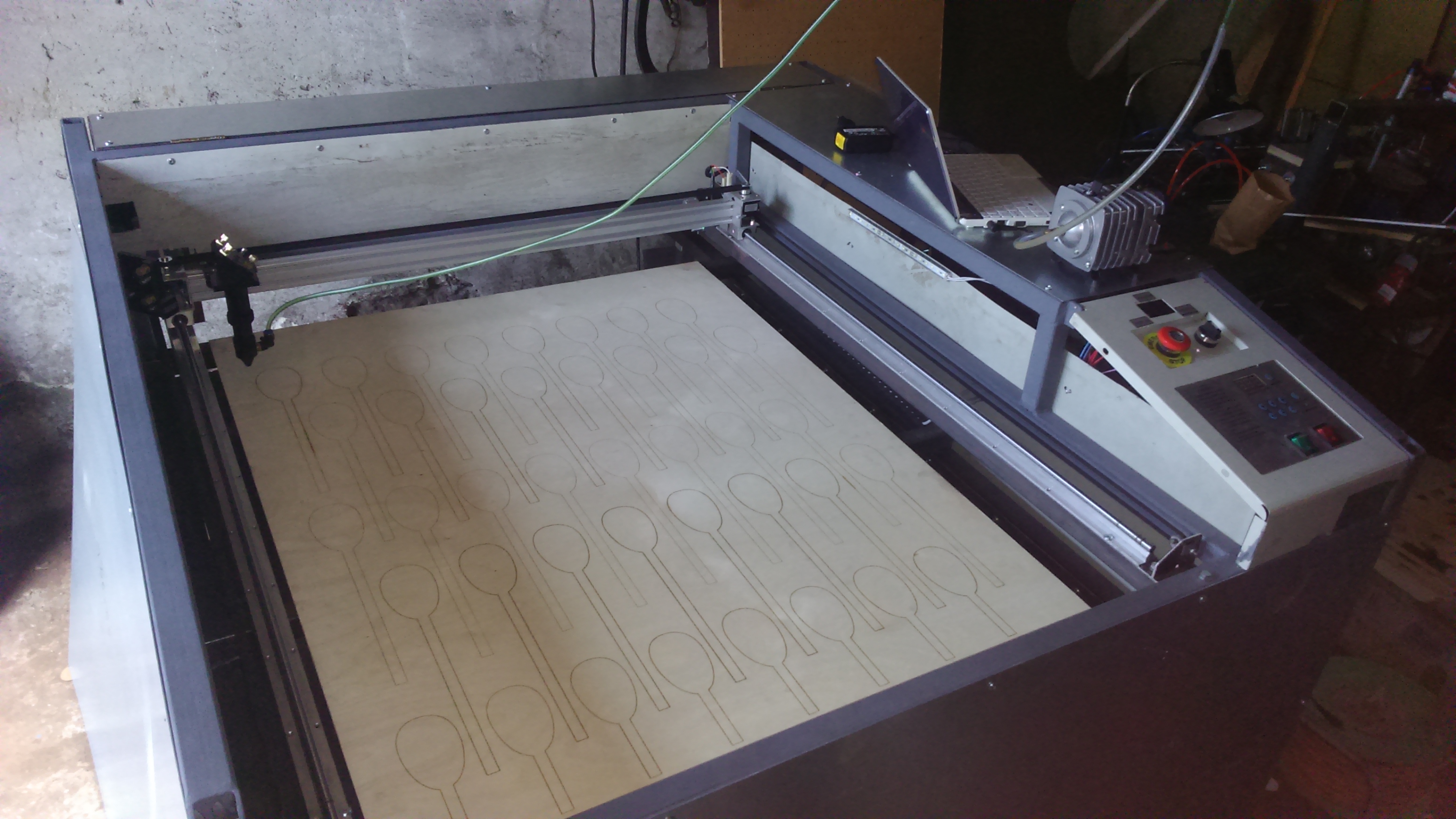

Tak dla pokoleń zrobiłem laser o mocy 80W sterownik M2Nano prosty ze zwykłego lasera co2 40W i bardzo ładnie to działa podłączenie wszystkiego okazało się prostsze niż myślałem więc nie potrzeba było lepszego sterownika, mówię o moich potrzebach i tylko praktycznie cięciu nie grawerowaniu chociaż spokojnie graweruje :D

Ploter ukończony teraz robię chłodzenie z chłodziarki do piwa i powiem że sprawdza się idealnie :)

Witam fotki wrzucę a jeżeli chodzi o filtrację to nawet się nie zastanawiałem i zapewne kiedyś pomyślę ale w moim przypadku musiała by być bardzo wydajna
Dodane 23 minuty 41 sekundy:
Obrazek Obrazek
tak to mniej więcej wygląda

dużo lepiej wygląda niż budżetowy chińczyk ;-), dorobisz pokrywę, wyciąg i super maszyna.

Pokrywa się robi odciąg zrobiony najlepsze w tym wszystkim jest chłodzenie z collera do piwa z agregatem sprawuje się idealnie zapewne laser 200W może pracować z tym urządzeniem pozdrawiam i dzięki za pozytywną krytyke
