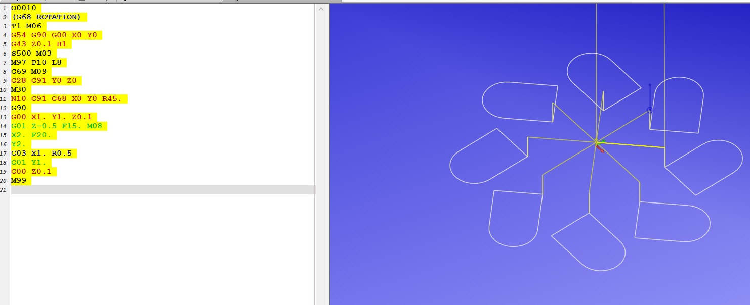

Witam. Mam sprawe. Nie cierpiącą zwłoki. Podjąłem sie w pracy pisania w mdi detali. Czesto zdarza mi się wykonanie jakiejs bardziej skomplikowanej operacji w podprogramie i chcąc obrócić ja o dany kąt musze co podprogram dodawać kąt. Jak przed obrotem g68 wpisuje g91 i próbuję zapętlić to alarm wyskakuje ze są nieprawidłowe wspolrzedne. Jest jakiś sposób żeby wprowadzić sobie M98...P...L... i po sprawie, a nie co M98 dodawac kąt? Z góry dziękuję i pozdrawiam

Re: G68 obrot wspolrzednych
O0010
(G68 ROTATION)
T1 M06
G54 G90 G00 X0 Y0
G43 Z0.1 H1
S500 M03
M97 P10 L8
G69 M09
G28 G91 Y0 Z0
M30
N10 G91 G68 X0 Y0 R45.
G90
G00 X1. Y1. Z0.1
G01 Z-0.5 F15. M08
X2. F20.
Y2.
G03 X1. R0.5
G01 Y1.
G00 Z0.1
M99
