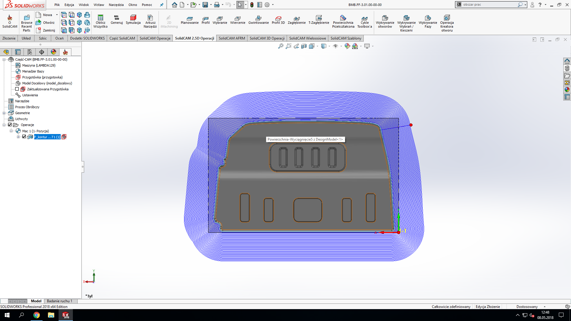

Dzień dobry, mam taki problem, definiuje operację profil aby wyciąć kształt modelu, jednak nie chce aby maszyna pracowała w powietrzu także chciałbym ograniczyć obszar pracy tak aby frezować tylko w przygotówce. Niestety nie mogę znaleźć takiej opcji. Dzięki za pomoc.

Nie rozumiem. To zadaj taki profil, żeby frez nie jeździł w powietrzu.

No zgadza się, ale jak to zrobić żeby wyciął profil z jednej strony ograniczony przed przygotówkę a z drugiej przez zarys gotowego detalu?

Wykonaj to operacją wybierania lub iMachining. Podajesz dwa kształty, wewnętrzny i zewnętrzny . Ten od przygotówki zaznaczasz jako otwarty łańcuch.

Wejdź w 'cykle toolboxa' i tam masz strategię 'proste wystąpienie'
