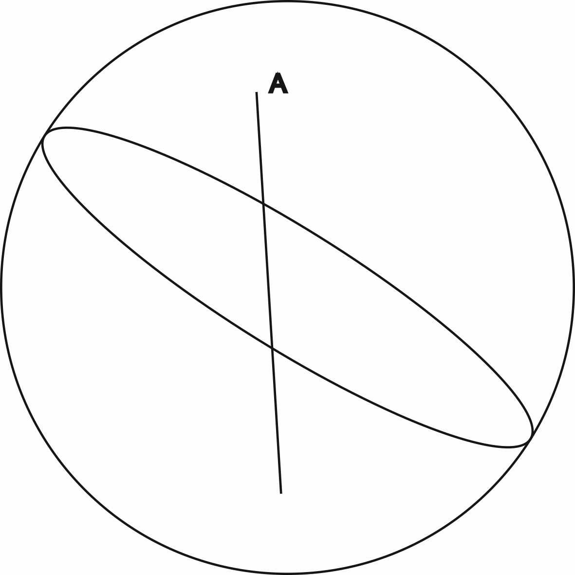

Ręce mi już opadły kilka razy, a teraz się poddałem. Nie znalazłem odpowiedzi w sieci i w sumie obawiam się, że mój problem jest nierozwiązywalny w Corelu, ale z drugiej strony doświadczenie mam znikome, więc proszę Was o pomoc. Mam okrąg, w okręgu wpisaną elipsę. Następnie elipsę chcę obrócić (pozostawiając wpisaną), aby przechodziła przez konkretny punkt/węzeł znajdujący się w okręgu.
Jest to możliwe, aby wykonać to w Corelu precyzyjnie? Niby przy obrocie chwytam za krawędź elipsy i działa przyciąganie do węzła, ale wcale elipsa nie przechodzi przez węzeł idealnie, tylko w zależności od tego w którym miejscu krawędzi chwytam. Zresztą, pomijając elipsę, nie jestem w stanie wykonać takiej czynności precyzyjnie nawet dla odcinka wpisanego w okrąg.
Niestety, odwrotna kolejność, czyli narysowanie elipsy a potem wybranie na niej punktu, nie wchodzi w grę.
Pozdrawiam, Michał

CorelDraw 2017
Dzięki za odpowiedzi.
Rysunek wygląda tak:
-okrąg
-elipsa wpisana w okrąg ("ćwiartki" oczywiście są wspólne z okręgiem i przy obrocie to się nie zmienia)
-punkt/węzeł (początek odcinka - punkt A)
Oczekiwany efekt:
Okrąg i odcinek - bez zmian.
Elipsa - obrócona bez zmiany rozmiaru, wpisana wciąż w okrąg i wspólna z punktem A odcinka.
Taka procedura jest np. banalnie prosta do wykonania w SolidWorksie i tak też sobie dzisiaj pomogłem. SW -> .dwg -> Corel.
Dziwi mnie troszkę, że nie da się tego równie prosto zrobić w Corelu. Chyba, że się da... :)
Zaznaczam, że chodzi mi o precyzję. Docelowo elips wpisanych w okrąg miało być kilka, spotykających się w jednym punkcie.

@ bczk
Niestety, .... masz rację.
Próbowałem na różne sposoby i ..... jest jak piszesz, czyli jest blisko, ale nigdy dokładnie na styku elipsa - koniec odcinka.
Jednak pracując na bardzo dużym powiększeniu, można w końcu zgrać krawędź elipsy z punktem końcowym odcinka, ale ..... i tak zabawy z tym sporo i po prostu nie tak powinno to działać.
No cóż, Corel to nie CAD, więc raczej nie należy spodziewać spodziewać się po nim CAD-wskiej dokładności.

Pobawiłem się i wiem o co chodzi.
Rzeczywiście 0 czy 90 stopni jest OK jednak pod kątem np 45 stopni rozjeżdża mi się o 0,012mm widoczne dopiero przy powiększeniu przekraczających 3000%. Nie wiem do czego to potrzebne ale przy grafice w rzeczy samej nie ma to żadnego znaczenia zazwyczaj nie drukuje się linii cieńszych niż 0,1 mm standardowo 0,2-0,3 mm zależnie od techniki druku. Dlatego nigdy na taką niedokładność nie zwracałem uwagi.
Z ciekawości zrobiłem ten sam test w Adobe Illustratorze i efekt jest identyczny jak w Corelu.

Chciałem narysować taką siatkową/ażurową sferę w rzucie. Przeznaczeniem jest druk, ale przede wszystkim dokument w pdf-ie. Od początku szkicowałem sferę w trójwymiarze w SolidWorksie i zapisywałem rzut w dwg. Niestety SW w dwg zapisywał mi "kanciaste" elipsy i chciałem je poprawić w Corelu. Przybliżanie i kombinowanie wydawało mi się bardzo żmudne, i ciężko mi było uwierzyć, że to jedyne wyjście. Ostatecznie doszedłem do tego, że wystarczyło szkic sfery w SolidWorksie narysować w trójwymiarze, ale z jednym zastrzeżeniem. Wszystkie okręgi z których składał się szkic należało narysować nie z pomocą narzędzia "okrąg", ale "elipsa" i rzut w dwg wygląda teraz tak jak powinien.
Mam nadzieję, że bardzo tego nie pomieszałem. Zaskoczony jestem trochę Corelem. Moje doświadczenie z nim to jakieś kilkanaście godzin, więc nie znam jego możliwości, ale takie przyciągania itd. uznałbym raczej za konieczne. Ok, zdążyłem już gdzieś przeczytać, że to bardziej narzędzie dla artystów niż inżynierskie. Skorzystałem więc z wersji CorelDRAW Technical z nadzieją, że rozwiąże mój problem. Też się zdziwiłem, ten sam efekt.
Ostatecznie, na szczęście obyło się bez samodzielnego konstruowania trójwymiarowego rzutu sfery w Corelu. Dziękuję Wam za odpowiedzi.

Cóż ten typ tak ma :? prawdopodobnie problemem jest sposób tworzenia krzywych Beziera na których pracuje Corel. Za to pliki z Cada importowane do Corela to dopiero radość :mrgreen:
Zrobiłem dzisiaj jeszcze jedno doświadczenie wychodzi na to, że koło nie jest kołem :mrgreen:
Narysowałem okrąg w który wpisywany był owal i skopiowałem go kilka razy z obrotem względem środka efekt jest taki, że linie poszczególnych okręgów nie pokrywają się.
Jeśli w ten okrąg wpiszemy kilka owali (powstaje rozetka) oczywiście tylko owale 0 i 90 stopni stykają się z okręgiem po obróceniu okręgu np o 45 stopni już nie będą się stykały :wink:

Najpierw jak czytałem to nie wierzyłem że Corel tak psuje.
Po sprawdzeniu - rzeczywiście obrót samej elipsy sprawia, że nie dotyka ona do koła.
O dziwo zaznaczając jednak i koło i elipsę i zmieniając kąt - nie ma tego efektu.
