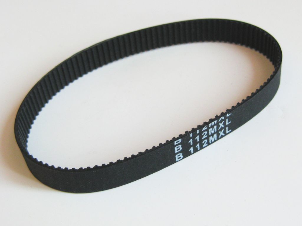

Dostałem ploter Seron 700 i chciałbym go uruchomić. W moim egzemplarzu brakuje paska zębatego do napędu rolki. Znajduje się z lewej strony plotera pod pokrywą.
Czy ktoś kto dysponuje takim ploterem może odczytać jaki to pasek - jego oznaczenie?
Pasek zębaty do Seron 700
Szukam wymiarów paska

Policz ilość zębów na kołach zębatych i zmierz odległość osi kół zębatych.
Z tego wyliczą ci u sponsora jaki ma być pasek.

Tak właśnie zrobiłem. Obliczyłem, że powinien to być B112MXL. Po zakupie na znanym chińskim portalu i odczekaniu na nadejście przesyłki, pasek idealnie pasuje do Seron 700.
