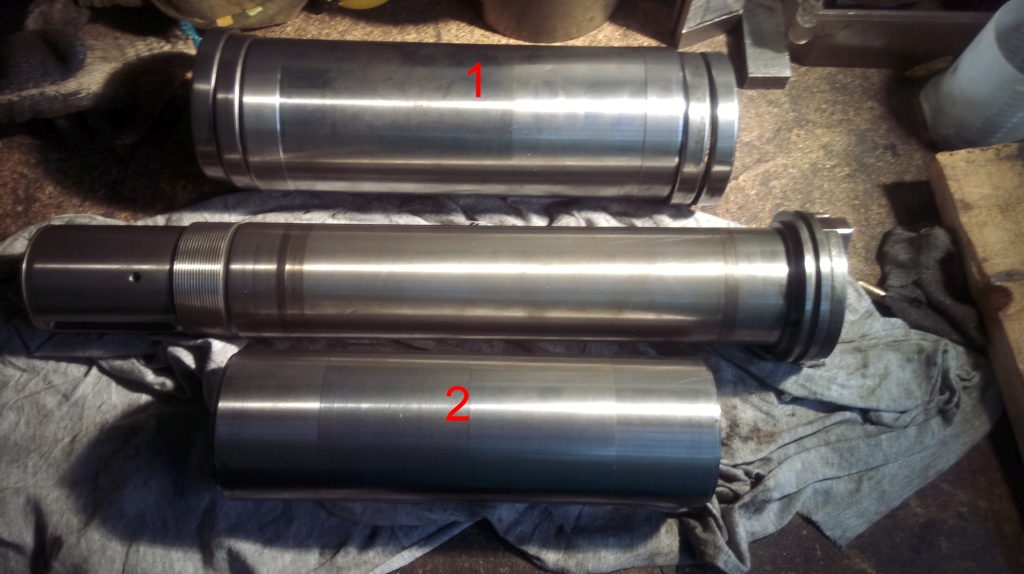

wymieniam łożyska w dmc 63 v, i mam mały problem. Musze przeszlifować czoła tulei dystansowych miedzy łożyskami, bo wewnętrzna (2) jest dobrze wytarta. Pytanie moje takie: czy te tuleje maja być na jednakowa długość, czy ma być miedzy nimi jakaś różnica? Łożyska to B7191-E-2RSD-T-P4S-UL
DMC 63 V wrzeciono
