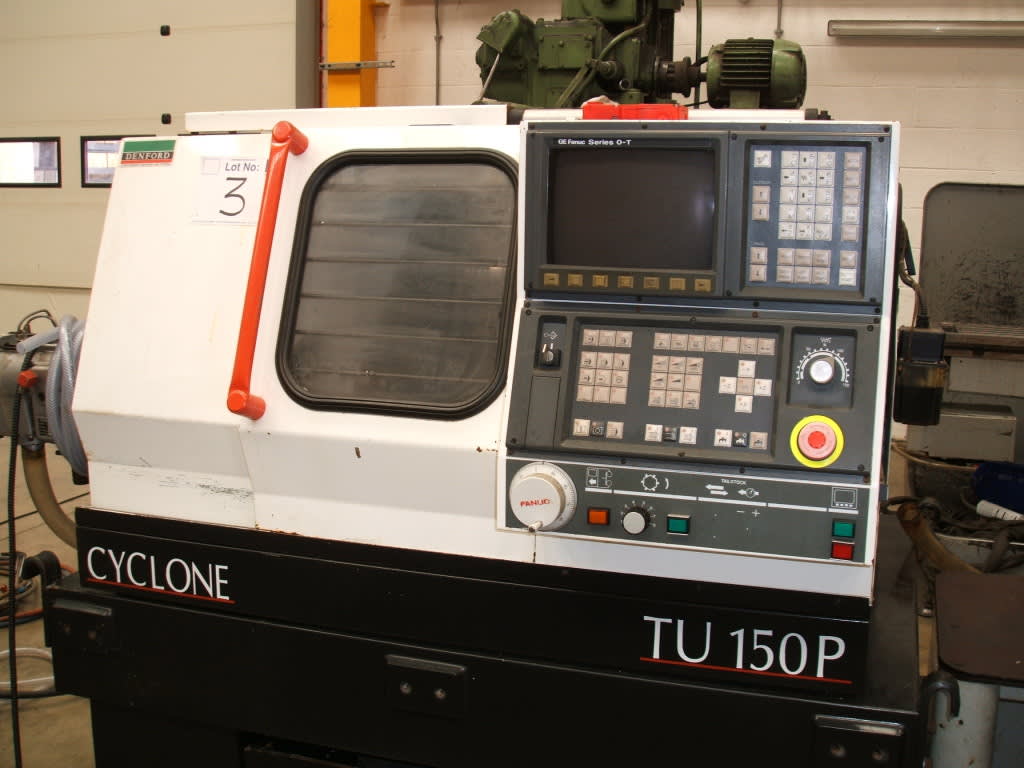

Stoję przed dylematem wyboru tokarki pod konkretne zlecenia.
Maszynę muszę dobrać taką, aby móc później wykonywać detale bez niepotrzebnyç kombinacji.
Założenia projektu:
Produkcja na zlecenie pojedyńczych tuleji i redukcji w średnicach okolo 31mm i 51mm przeważnie z gwintami drobnozwojnymi M42, M52. Detale krótkie (przeważnie) z aluminium twardego (stopowe) oraz stali typu C45. Dokładności średnic do 0,01mm, opcja radełkowania .
Ze względu na manufakturową produkcję pod pojedyńcze zlecenia skłaniam się ku tokarce mini. No i właśnie jakiej?.
Mam kilka opcji tylko nie wiem czy właściwie myślę.
1. Tokarka szkolna CNC - typu Denford,Boxford, EMCO z drugiego obiegu.
2. Nowa tokarka konwencjonaln tupu NUTool z opcją adaptcji pod CNC lub NC.
3. Zlecenie budowy takiej tokarki.
Ważne żeby była kompaktowa bo chcę ją wstawić do piwnicy (maksymalna szerokość do 55-60cm), uciągnęła toczenie stali i potrafiła wykonać precyzyjne gwinty.
Coś polecicie, podpowiecie?.

Denford/Boxford bardzo fajne tokarki CNC i do tego precyzyjne ale niestety drogie jak cholera
Sam chętnie bym przygarnął takiego np. Denford Cyclone ale cena zabija
