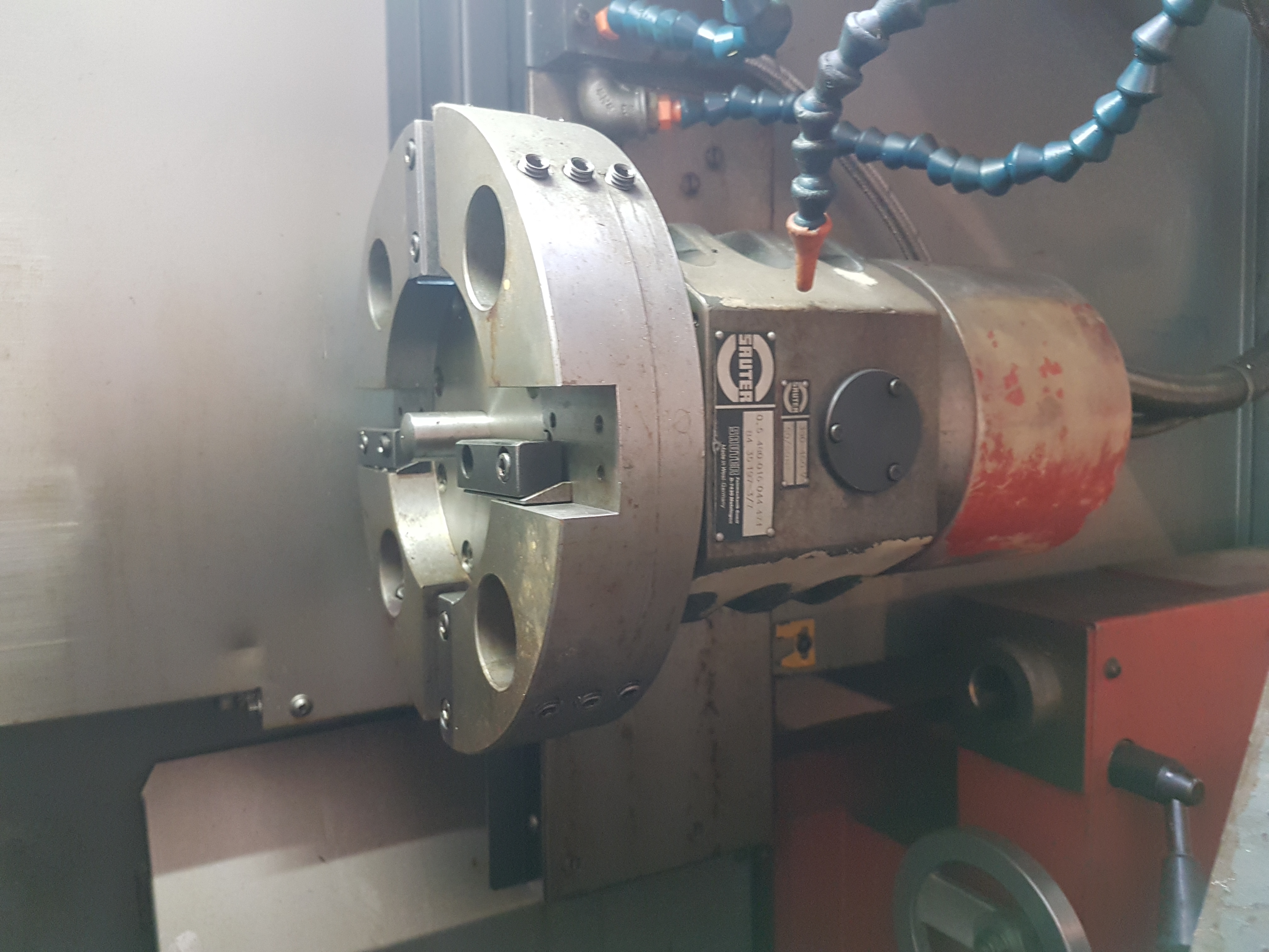

nabyłem tokarkę cnc z głowicą rewolwerową SAUTER
niestety nie wiem jaki typ oprawek używa się do gniazd z otworami
Myślałem że VDI40 ale w moich nie ma ząbków tylko 3 śruby do dokręcenia
Średnica otworów fi40
A bardzo potrzebuje zamontować wytaczaki.

Na moje oko trzeba użyć tulei redukcyjnych cylindrycznych.

Tak jak napisał kol. WZÓR. Wszystkie narzędzia z trzonkiem cylindrycznym lub stożkiem Morse'a. Jeśli mniejszym od fi 40 to przy pomocy tulejek redukcyjnych np
typ 1226
1228 (do chwytów Morse'a)
1247
1248
1249
lub do gwintowników:
Strona 48-51 katalogu APX

A tak na moje oko to ten talerz narzedziowy to ktos sobie jakos dostrugał sauter owszem tak jak wszyscy oferuje rózne sposoby mocowana ale do takiego czegoś nie byłby zdolny :D :D
