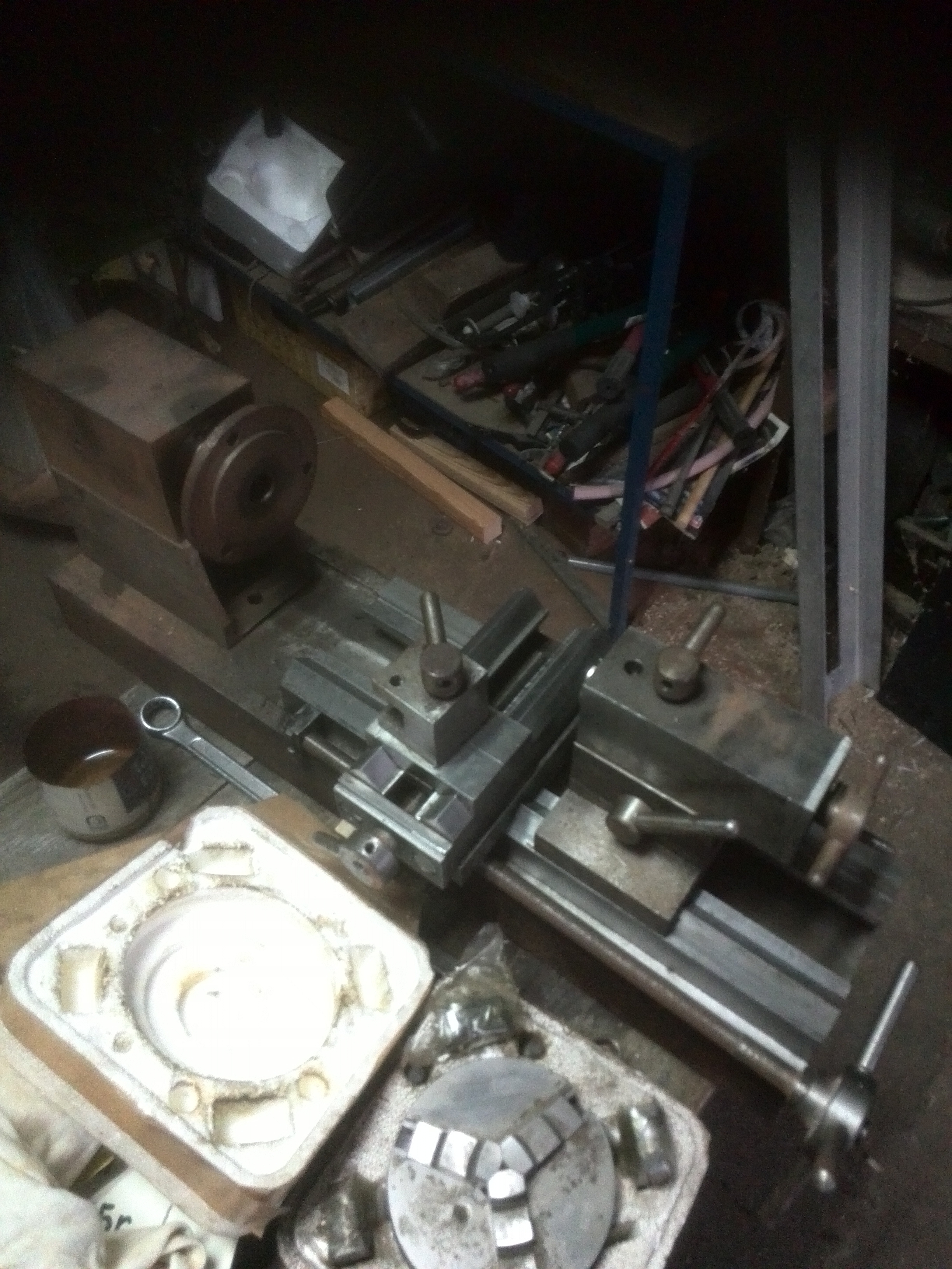

Postanowiłem skończyć budowę tokarki, która została rozpoczęta w latach 80 przez mojego dziadka.

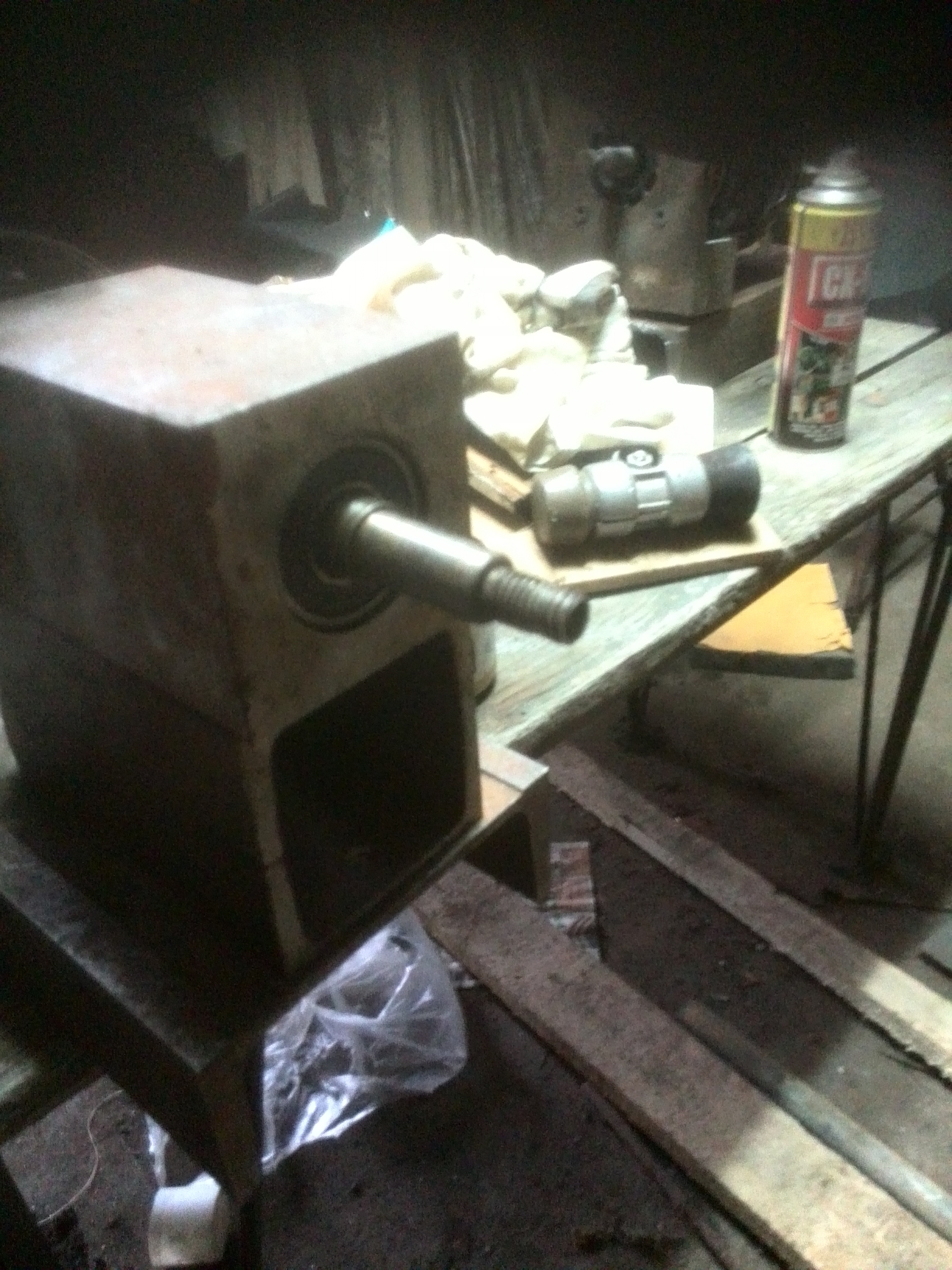

W urządzeniu brakuje napędu. Na drugim zdjęciu widoczny jest wał napędowy uchwytu. Średnica tego wałka to 17 mm a długość (tylko część przetoczona bez gwintu) to 34mm.
Posiadam dwa silniki jeden z nich chce użyć w szlifierce taśmowej ma on moc 2,8kW wymontowany z rozdrabniarki do gałęzi, drugi jest jeszcze zagruzowany na końcu garażu i jego mocy nie znam. Gabarytowo jest o jakieś 30% większy id wyżej wspomnianego i pochodzi chyba z lat 80 .
A teraz pytania:)
1. Jakiej mocy powinien być silnik do takiej tokarki zakładając, że będę chciał toczyć głównie aluminium i tworzywa sztuczne?
2. Jak się montuje koła pasowe na wałach (np tym okrągłym z tokarki i na wał silnika z obrazka poniżej). Jakie powinny być te koła?
Wymiary wału silnika to: średnica 19,8mm a szerokość w miejscach sfrezowanych 14,6mm
3. Jakie powinny być obroty tej tokarki? Czy dla różnych materiałów są różna obroty? Płynna regulacja to pewnie tylko na falowniku. Czy zastosowanie kilku kół pasowych na wale silnika z napinaczem do dobre rozwiązanie?
4. Czy taki zestaw noży tokarskich z allegro za około 100 zł to dobra inwestycja?
W późniejszym czasie chciałem dorobić do tokarki "elektroniczne narzędzie pomiarowe". Ma on pokazywać mi posów i bazować. Śruby napędowe są drobnozwojowe (jeszcze nie wiem jakie dokładnie). Ile impulsów na obrót powinien mieć enkoder aby uzyskać sensowną dokładność dla hobbysty?? Detale wykonane na tej tokarce nie będą latały w kosmos:)
Tokara DIY - odkopana w garażu czas dokończyć

W mojej z uchwytem 100mm i długości roboczej 350mm jest kiczowaty silnik 500W komutatorowy (jak w wiertarce, komutator to tzw szczotki). Ale inni dystrybutorzy piszą żę nawet 300W.hagop pisze: 1. Jakiej mocy powinien być silnik do takiej tokarki zakładając, że będę chciał toczyć głównie aluminium i tworzywa sztuczne?
Jak dasz silnik indukcyjny 0,37kW to będzie aż nadto bo jest dużo silniejszy, ale to zły wybór. Lepiej dać komutatorowy bo nim łatwo sie steruje. Kupujesz na allegro regulator obrotów i masz regulacje obrotów bez żadnej skrzyni biegów. Tylko u mnie to wrzeciono jest napędzane przez ze 3 przekładnie bo silnik komutatorowy kręci się 4000-10000 obrotów. A na tokarce powinieneś mieć od zera do 3000 obrotów.
W kole masz miejsce na klin, lub zrobiony taki kształt na wał ze zdjecia lub po prostu dokręca się śrubą z boku. Zależy od przenoszonej mocy.hagop pisze: 2. Jak się montuje koła pasowe na wałach (np tym okrągłym z tokarki i na wał silnika z obrazka poniżej). Jakie powinny być te koła?
Obroty to długi temat, uznaj punkt pierwszy za odpowiedź.hagop pisze: Wymiary wału silnika to: średnica 19,8mm a szerokość w miejscach sfrezowanych 14,6mm
Koło pasowe dla takich mocy wystarczy jedno, napinacz mam u siebie ale lepiej śrubą odepchnąć silnik.
Tak to u mnie wygląda
Nie, amatorowi znacznie lepiej kupić nóż składany z płytką albo ewentualnie stalkę HSS. Ja toczę właściwie tylko nożami składanymi. Zestaw w bass tools polska jakieś 150-200zł.hagop pisze: 4. Czy taki zestaw noży tokarskich z allegro za około 100 zł to dobra inwestycja?
Łatwiej suwmiarkę elektroniczną przykręcić, za 50zł będziesz miał jakieś 0,02mm. Enkoder powinien mieć przynajmniej tyle impulsów żeby po podzieleniu skoku śruby przez liczbę impulsów wyszła oczekiwana dokładność. W praktyce więcej bo są tzw błędy pomiarowe i luzy.hagop pisze: W późniejszym czasie chciałem dorobić do tokarki "elektroniczne narzędzie pomiarowe". Ma on pokazywać mi posów i bazować. Śruby napędowe są drobnozwojowe (jeszcze nie wiem jakie dokładnie). Ile impulsów na obrót powinien mieć enkoder aby uzyskać sensowną dokładność dla hobbysty?? Detale wykonane na tej tokarce nie będą latały w kosmos:)

Dokopałem się do silnika z lat 80. Niestety żadnej tabliczki znamionowej na nim nie ma. Silnik został wykorzystany do tokarki do drewna (taka prowizorka z kątowników i płaskowników). Wał silnik napędza bezpośrednio uchwyt w kształcie widelca. Obroty to chyba coś około 1400. Moc silnika też chyba nie powala bo łapiąc kombinerkami za rozpędzony wał zatrzymuję go bez większych problemów. Ten silnik chyba jest trochę za słaby
Na allegro znalazłem koła pasowe z pierścieniem tapera. Czy taki pierścień o średnicy wewnętrznej 20mm odpowiednio zaciśnie się na wale 19,7mm?
W drugim przypadku średnica wału to 17mm, a nie pierścienia o takiej średnicy wewnętrznej. Jak na takim wale zamontować koło pasowe? (chodzi mi o gotowe rozwiązanie, a nie zlecenie przetoczenia wału lub coś podobnego)

Co do koła pasowego, musisz przetoczyć albo i wytoczyć, żeby nie było bicia i drgań. Tokarka musi byc bardzo dokładna bo inaczej będzie to tylko złom. Może ktoś z forum poratuje swoją tokarką za przysłowiową flaszkę. Ja niestety z innej okolicy to nie pomogę...
