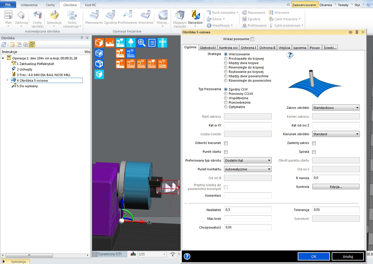

Chcemy w pracy u kumpla na maszynie wykonać konika szachowego z użyciem 4 osi podzielnicy, konika narysowałem w Fusion 360

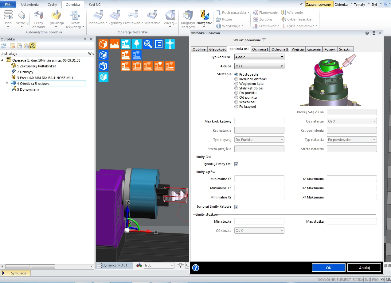

Tułów chcielibysmy wyfrezować frezem kulistym z wykorzystaniem 4 osi, tu niestety zaczynają się schody, nie jestem w stanie przy użyciu opcji Obróbki 5-osiowej ustawić to w sposób właściwy, przerobiłem dwie książki dotyczące edgecama ale żadna z nich nie potrafiła mi w sposób klarowny wytłumaczyć ustawiania obróbki 5 osiowej.

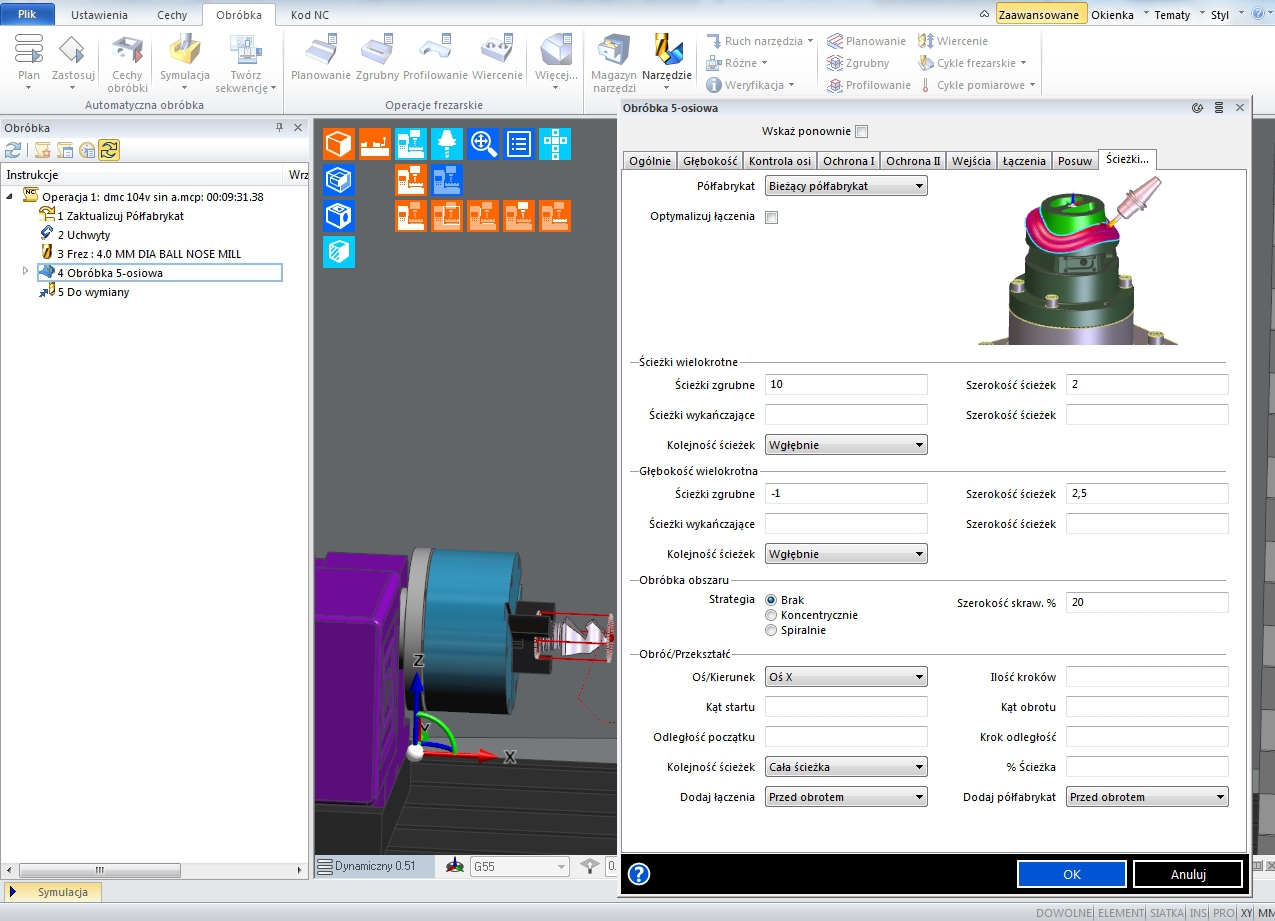

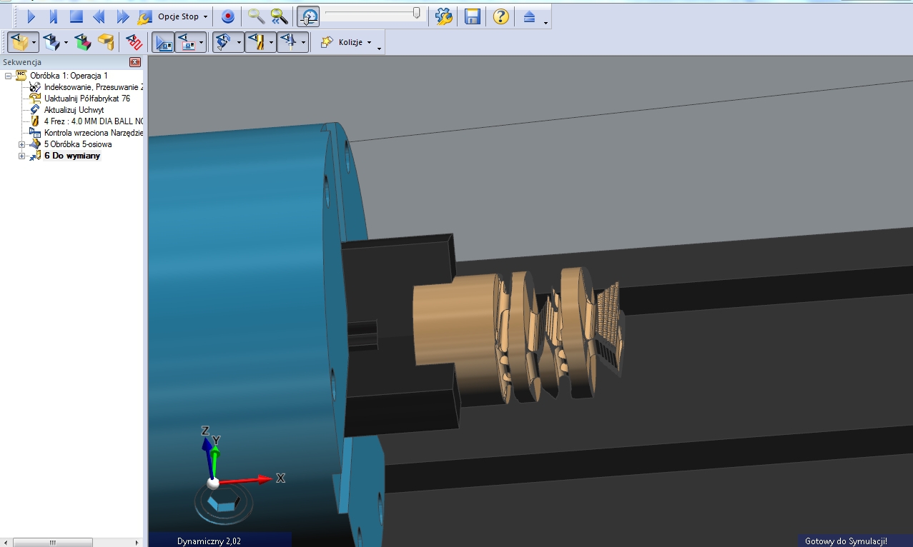

Oczywiście w opcji konika wybieram 4 osie z wykorzystaniem osi X ale miejscami zostawia półfabrykat, wjeżdża w materiał dość głęboko a ustawianie ścieżek zgrubnych nic nie daje, czy ktoś będzie skory do pomocy? :(
Poniżej fotki z Cam'a:

Serio, nikt nie jest w stanie nic powiedzieć? :( Nakierujcie co mogę robić źle ...
PROSZĘ ! :)

Osobiscie, nie lepiej sprobowac obrobki 3 osiowej plus obrot o zalozmy 40-60 stopni na podzielnicy i obrobic kolejne miejsce i kolejny obrot? Latwiej do zaprogramowania jesli nie umiesz sobie poradzic z operacja 4 osiowa.
