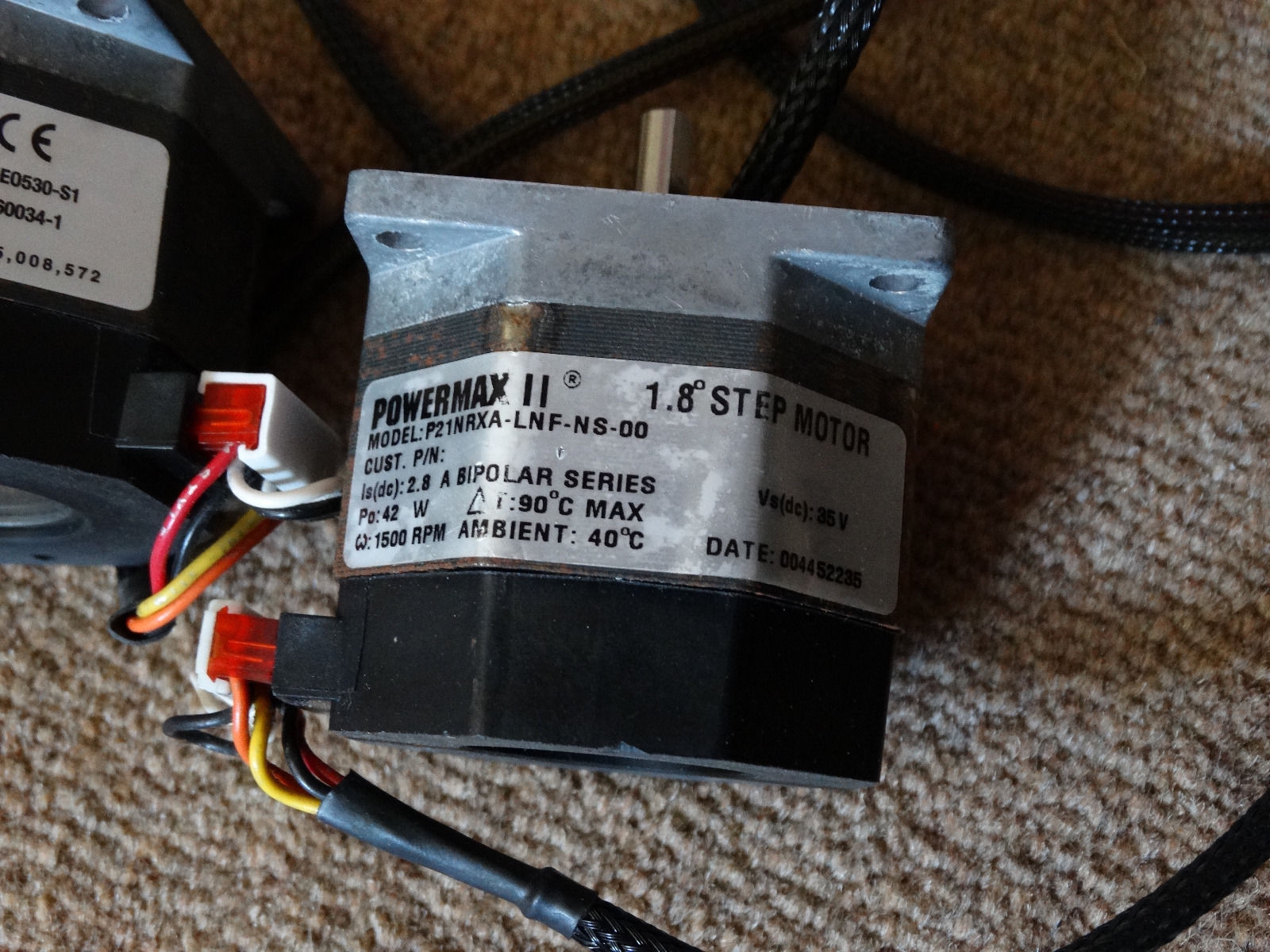

zabieram sie za budowe malego cnc,napisze co mam ,bedziecie mieli jakis zarys
walki prowadzace fi20
paski trasnmisyjne 20mm
maszyna ze sklejki lub czerwony mdf 25 mm
wielkosc 1000x600x250
tu pytanie do znawcow-moge kupic takie silniki za 200pln i nie wiem czy sie nadaja
jesli tak jaki sterownik i zasilacz do tego ?
dziekuje i pzdr

masz notę śliników? jakie parametry w połączeniu bipolarnym?
jak ie znasz parametrów to też po co ryzykować i kupować nieznane... a jak znasz to będziemy myśleć dalej.

nie mam noty,nie mam nic ,tylko foto
dzieki za odp ,dam sobie spokoj z tymi motorkami
moze byc cos polecal ?
najlepiej jakis caly kit ,silniki ,drivery i zasilacz

Post napisał: Steryd » 26 lip 2017, 22:05
Jest i nota
https://www.google.pl/url?sa=t&source=w ... _4dvgxehtA
Taki sobie zwykły silniczek
Można?
Morzna!!!
