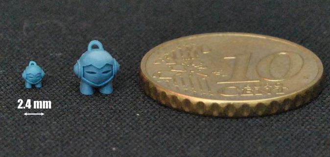

Post napisał: pavell » 18 cze 2017, 11:04
Siemka..
Jak w temacie. Najmniejsze modele z dużą ilością detali poszukiwane. Pochwalcie się swoimi pracami. :wink:

Może bym się pochwalił , ale zobaczyłem Twoje modele to już nie mam czym :oops:
Gratuluję.....są świetne.......DLP ?

Post napisał: pavell » 19 cze 2017, 21:15
hehe.. to fotki z sieci.
aktualnie mam kontakt z twórcą modeli żołnierzy.. to już jest totalne szaleństwo
(reedoak na fb).. przymierzam się do jakiegoś zakupu,ale nie znam możliwości dzisiejszych drukarek..

Post napisał: Steryd » 19 cze 2017, 23:43
takie rzeczy to tylko SLA albo objet (obecnie stratasys eden/connex).

Post napisał: Zaremba » 20 cze 2017, 17:08
pavell pisze: aktualnie mam kontakt z twórcą modeli żołnierzy.....,ale nie znam możliwości dzisiejszych drukarek..
Tylko drukarka proszkowa. Full kolor, precyzja i żadnego pi...nia się z malowaniem.
Tylko na początku inwestycja wymaga kapitału a potem jest jedną z tańszych technologii.
Oczywiście w tej klasie jakości, nie porównujemy do reprapów.

Post napisał: Steryd » 20 cze 2017, 22:28
O takiej szczegółowosci z proszku mozesz pomarzyć
Najtańsze ze zbliżonymi możliwościami bedzie to:
https://www.kudo3d.com/
Te wydruku są na 90% z objeta / stratasysa

Post napisał: pavell » 20 cze 2017, 23:11
żołnierze to produkt "drukarki dla jubilerów"i do tego bardzo drogiej :) ..tylko tyle narazie wiem.
Tak czy inaczej chciałbym zachęcić Was do przedstawienia swoich osiągnięć na jakichkolwiek
drukarkach. Technologia druku 3D zmienia się co chwilę.. a my nawet nie orientujemy się co można dziś wyciągnąć z przysłowiowego RepRapa

Post napisał: Zaremba » 21 cze 2017, 02:38
Steryd pisze:O takiej szczegółowosci z proszku mozesz pomarzyć
Każda drukarka SLA będzie miała mega dokładność. Tylko niestety będzie monochromatyczna o ile nie całkiem bezbarwna jak te z pierwszego postu.
I po grzyba komu takie maciupeństwa? Oprócz jubilerów.
A najbardziej dziwi mnie, że ktoś jeszcze bierze udział w kolejnej, pewnie już setnej kampanii na drukarkę SLA na Kickstarterze jak gotową za te same 500 papierów kupi od ręki na Ebayu.
