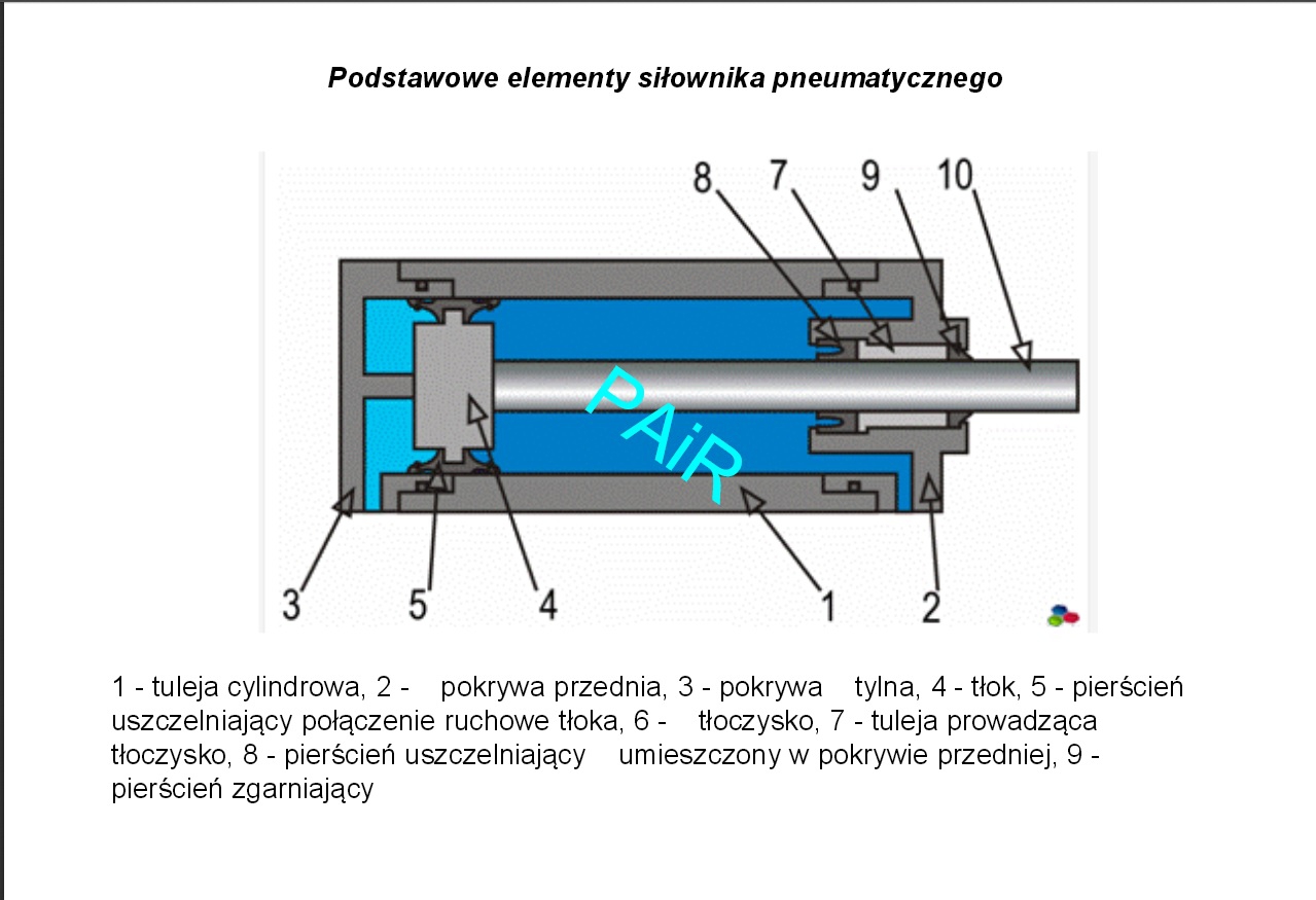

Witam, zastanawiam się nad zasada dzialania silownika pneumatycznego (w zalaczniku przekroj budowy). Zalozmy ze jest to silownik pchajacy czyli w otworku obok cyfry 3 wpada nam sprezone powietrze i tlok pcha tloczysko. Teraz jak jest realizowany jest powrot tloka i co sie dzieje z powietrzem, ktore zostalo wtloczone? Zeby tlok sie cofnal musi wleciec sprezone powietrze otworkiem obok cyfry 2, a powietrze które zostało wczesniej wloczone otworkiem obok 3 nim wraca, a za rozdzial kierunku powietrza odpowiada zawor rozdzielacy tak?Obrazek

Są różne rodzaje siłowników. Powrót może być pasywny (np. przez grawitację), albo aktywny (np. sprężyna, albo powietrze tak jak napisałeś).
