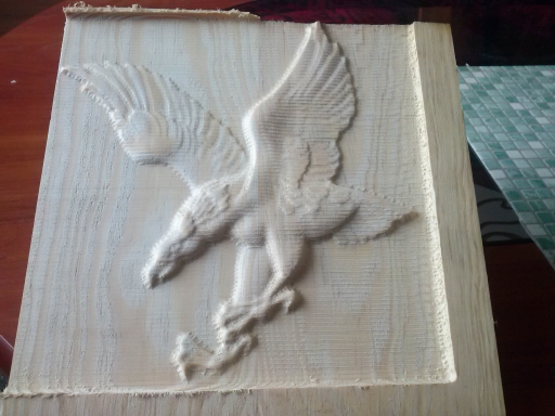

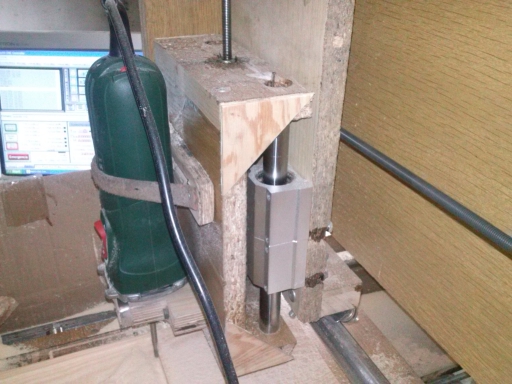

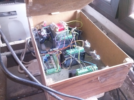

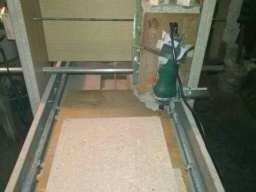

Witam ponownie.
Moja maszynka powstała w końcu, troszkę to trwało z różnych względów ale obecnie wygląda to tak:
-osie Y,X na rurkach i łożyskach
-oś Z na wałkach liniowych 20
-wrzeciono szlifierka DWT
-Silniki na X,Y 2 Nm na Z 0.7
-Trafo na 36V DC
- Śruby metryczne M8 z własnoręcznie wykonanymi nakrętkami poliamidowymi ( gwintownik z śruby :) )
Przejazdy robi po 1600 mm/min.
Ostatecznie wyszła dość mocna fuszera ale jestem z siebie dumny że działa!
Płaskorzeźba orła robiona 1250mm/min frezem 6mm kulowym, zagłębienie max 10 mm.

no już coraz mniej takich maszynek niby ulepek ale robotę robi ;)
