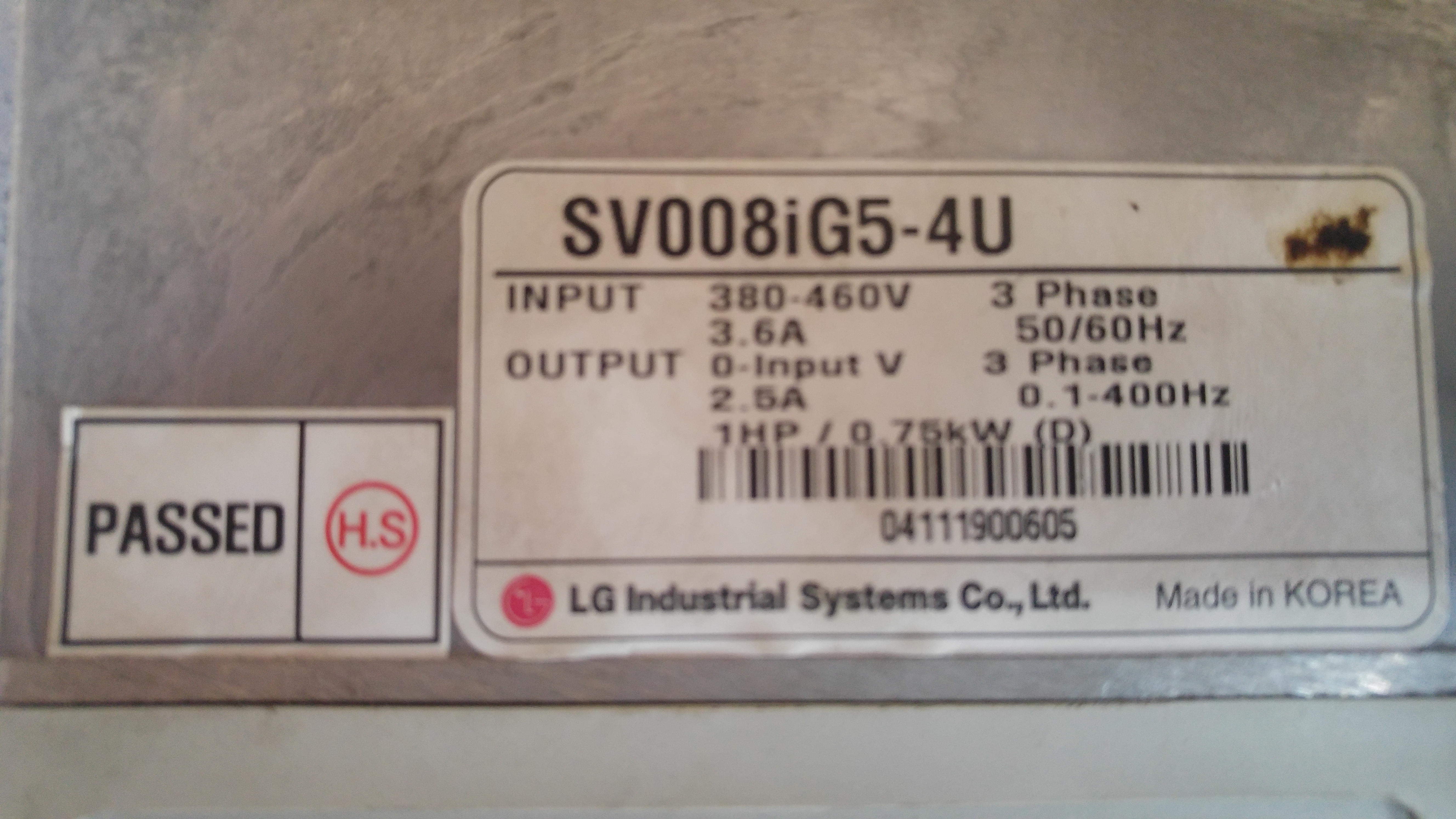

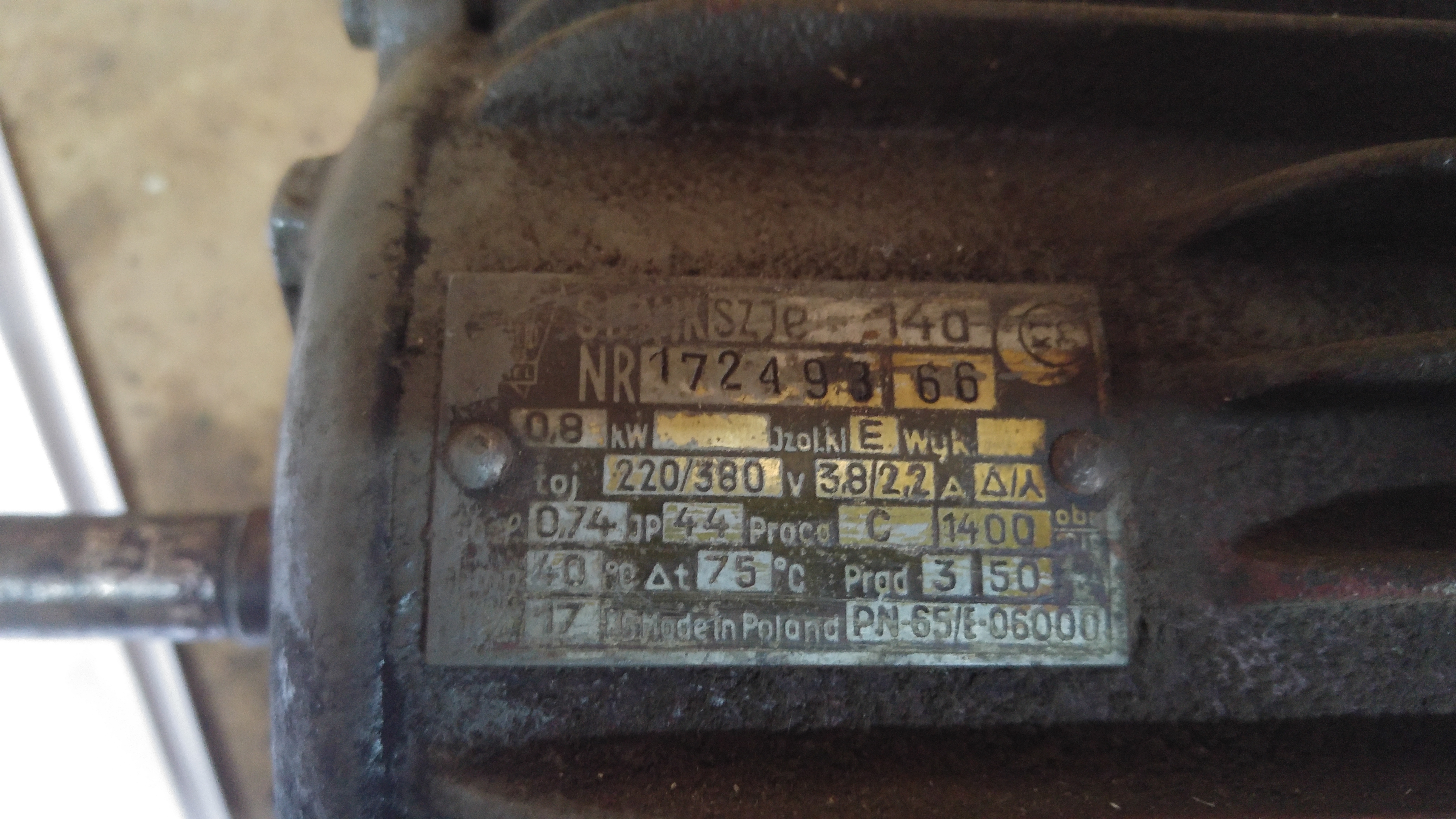

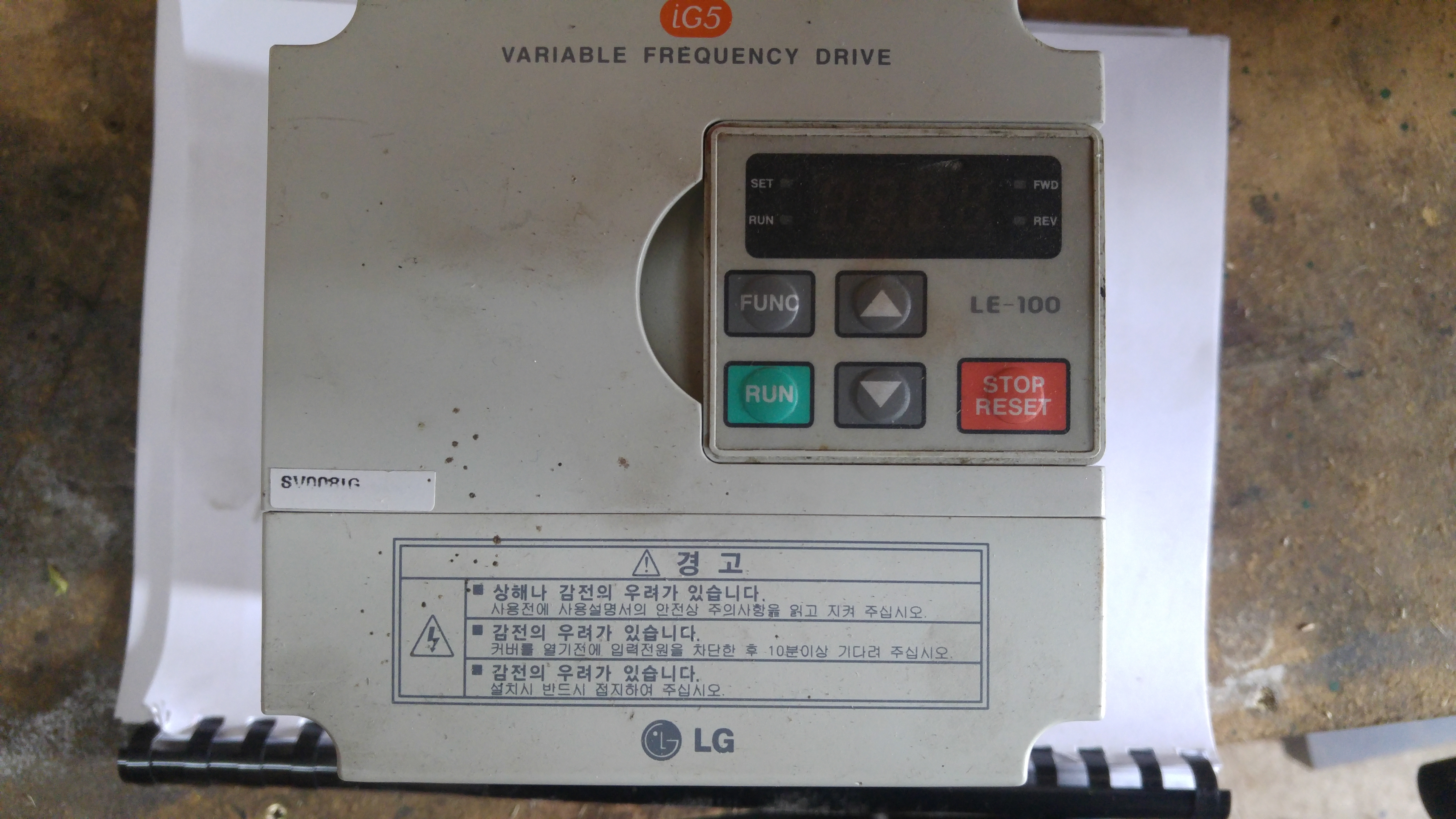

Witam, przesyłam zdjęcie panelu i tabliczki znamionowej falownika, oraz tabliczki silnika luźnego który mam na stole i do którego starałem się podłączyć falownik. Falownik chciałem zastosować do sterowania silnika trójfazowego o mocy około 0,75 KW który mam zainstalowany w tokarce LD 550, lecz tamten silnik nie posiada żadnej tabliczki i był on przewijany przed założeniem do tokarki , a było to około 3 lat temu

Nie znam tego falownika, ale ogólna zasada jest taka (jak już pisali koledzy):
Czytaj uważnie instrukcję i :
1. Przywróć ustawienia fabryczne
2. Wprowadź podstawowe dane z tabliczki silnika
3. Zrób próbę.
