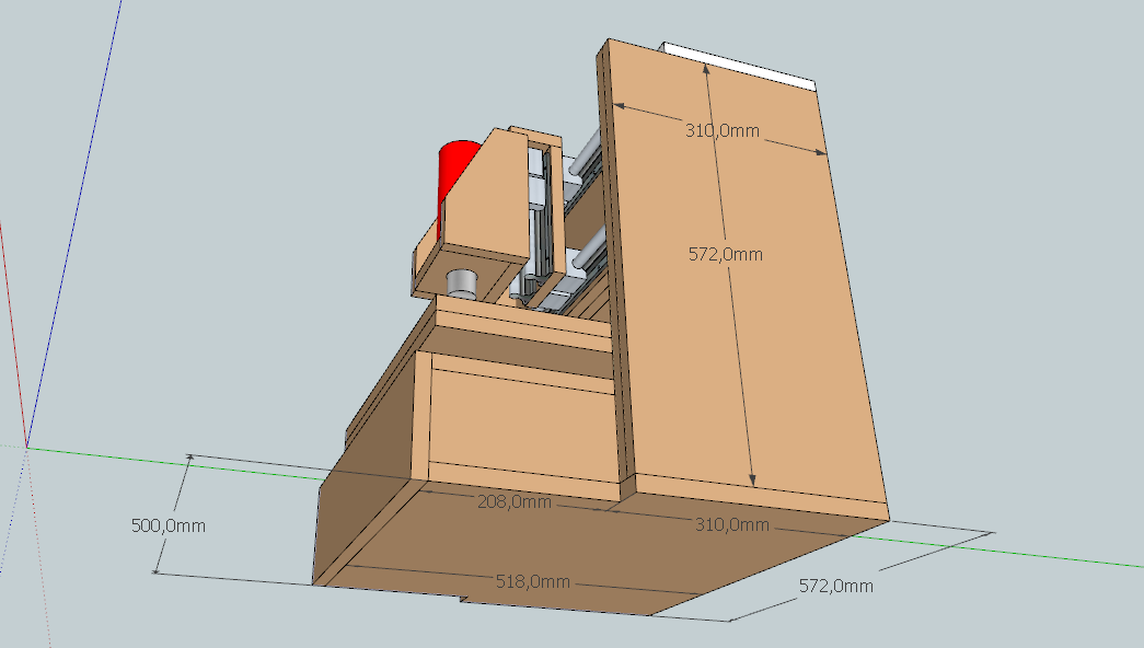

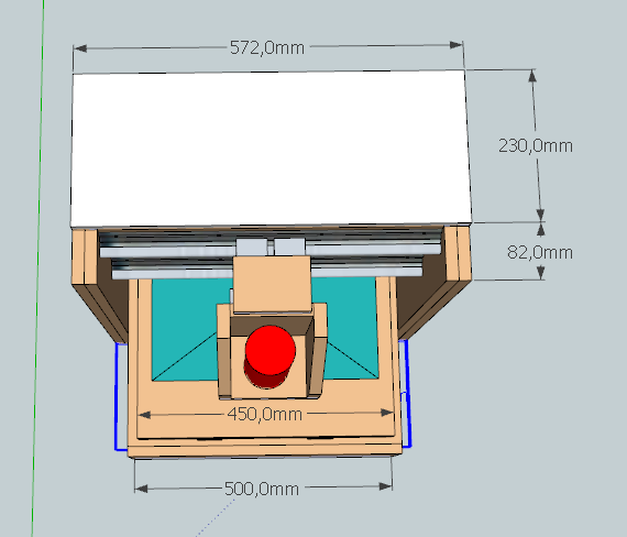

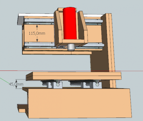

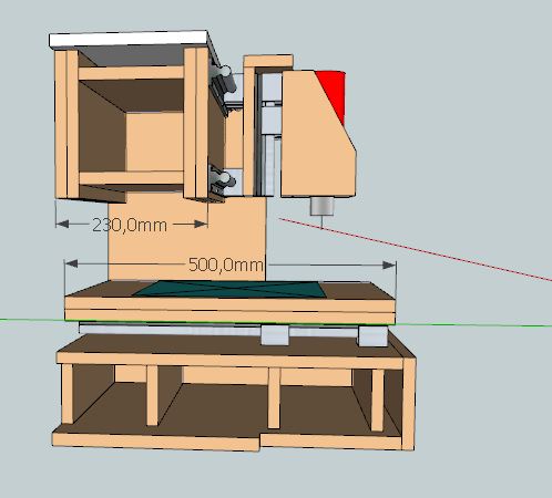

od jakiegoś czasu (jak prawie każdy tu zaglądający) mam zamiar zrobić frezarkę/ploter cnc do zastosowań domowych. Chcę nią frezować sklejkę, pleksę, jak się uda to aluminium masz grubość frezowania 10 mm. W siec znalazłem projekt takiej frezarki, która by mnie zadawalała jeżeli chodzi o pole robocze 400x300. A dokładniej mowa o link oraz wzorowanie się na pomyśle z forum link
Projekt nieco udoskonaliłem w 3D na tyle ile mi się wydawało.
Poniżej zrzuty.
Konstrukcja ze sklejki 18mm w pewnych miejscach podwójna, dodatkowo prowadnice 16 podparte ich dłogość to 500mm dla osi X i Y dla Z to 200mm. Wrzeciono na razie zwykła wiertarka lub coś podobnego.
Czego nie ma na zrzutach to
- śruby trapezowe 14x4 na trzy osie
- silniki - tu mam mały problem, gdyż do testów stworzyłem ploter cnc z CD-ROMU i wykorzystałem Arduino i GRBL. Sterowniki stepstick A4988 który ma maksymalny pobór prądu 2A i nie wiem czy to nie za mało ?
Ewentualnie dam TB6560 który jest do 3,5 A
Myślę, że nakrętki Igus oraz na końcach śrub dać łożyska podwójne skośne po uprzednim stoczeniu końcówki gwintu - dobrze?
Łączenie płyt tam gdzie możliwe na klej i konfirmaty, gdzie bez kleju to same konfirmaty.
