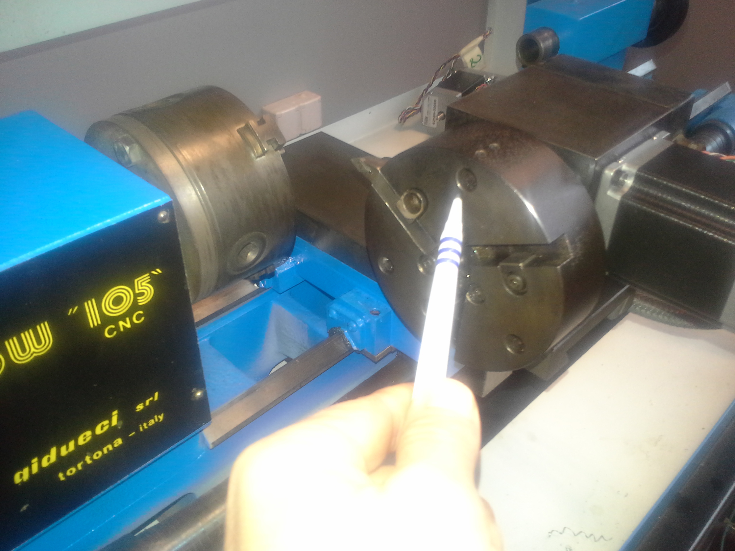

Proszę o pomoc W rozwiązaniu małego problemu.Na zdjęciu widoczny magazynek narzędziowy
który posiada trzy wpusty pod noże tokarskie oraz trzy otwory wyposażone w śruby dociągowe. Potrafi ktoś podpowiedzieć jakie narzędzia w "orginale" były tutaj zakładane.Wszystkie trzy otwory Fi 9,95 . Mogę tylko przypuszczać że to jakieś narzędzia trzpieniowe,palcowe.
Pozdrawiam.Obrazek

Gombi pisze:..... trzy otwory wyposażone w śruby dociągowe. Potrafi ktoś podpowiedzieć jakie narzędzia w "orginale" były tutaj zakładane.Wszystkie trzy otwory Fi 9,95 .
To są tylko moje przypuszczenia. Czy przypadkiem nie są przygotowane pod wytaczaki lub okrągłe stalki 10.

Kolega wyżej ma rację:
[youtube][/youtube]
[youtube][/youtube]

Dzięki kolegom za pomoc, filmiki obrazują sprawę całkowicie.
