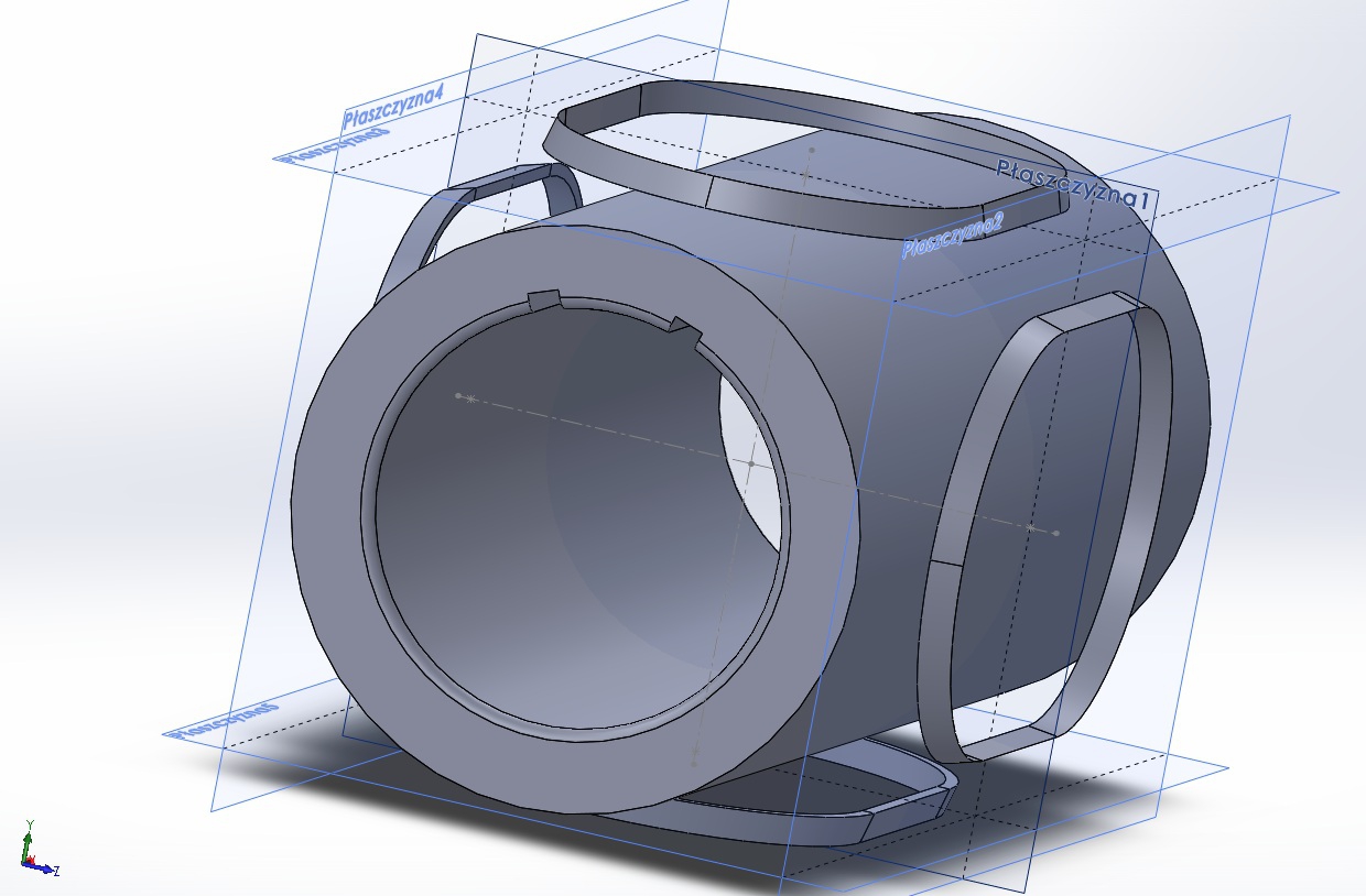

Mam Problem z wykonaniem Zawinięcia (może jest inna możliwość) szkicu na powierzchni cylindrycznej i wyciągnięcie go po ścieżce.
Próbowałem też nanieść wyciągnięcia na płaszczyzny styczne do cylindra. Solid ma problem z przyjęciem takiej sytuacji - nie reaguje(bez komunikatu).
Bardzo bym prosił o podpowiedź jak można tego dokonać zachowując realne odchylenia wektorowe krawędzi po zawinięciu na rolkę.

Operacja Zawijaj - tylko oczywiście zawijamy zamkniętą pętlę szkicu a nie obiekt bryłowy/powierzchniowy.

i dopiero potem wyciągamy po ścieżce kształt, dobrze rozumiem?

Dobrze rozumiesz :smile:
Można niby od krawędzi zrobić powierzchnie rozwijalną i pogrubić ale po ścieżce będzie łatwiej.
Tak teoretycznie myślę, że pewnie dałoby się to zrobić operacją gięcia, ale nie wiem czy będzie łatwiej...
