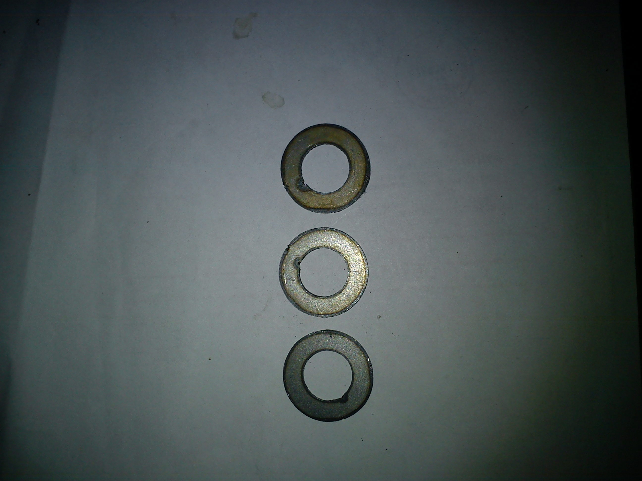

Witam!
Mam dziwny problem z wypalaniem otworów, pokażę to na przykładzie podkładek i ornamentu. Zawsze palenie wychodzi tak samo, co jest grane? może ktoś się spotkał z czymś takim?
Programy jakie używam to Mach3 i SheetCam TNG Development.
Głowica pływająca postprocesor od Karpika
Paliłem na różnych szybkościach blacha 1mm posuw od 800mm/min do 1500
Regulator MyplasmTHC.
Frezowanie wychodzi idealnie, na tej samej maszynce więc luzy odpadają wszystko smiga na śrubach kulowych.
http://zapodaj.net/ee314c67049cc.jpg.html
Niesymetryczne wypalanie otworów plazma

Potwierdzam jak poczytasz podobne tematy to właśnie tak się zdarza ze osie same jeżdżą (czasem są to minimalne ruchy)

Dzięki za szybką odpowiedz, nie pomyślałem że może być to przyczyną.
Problem rozwiązałem w następujący sposób, wbicie 4 m pala w ziemie i podprowadzenie tego ustrojstwa do skrzynki sterowniczej rozwiązało problem zakłóceń, przynajmniej w takim stopniu zadawalającym, to zaczyna wypalać normalne otwory
.Nawet monitor przestał wariować
