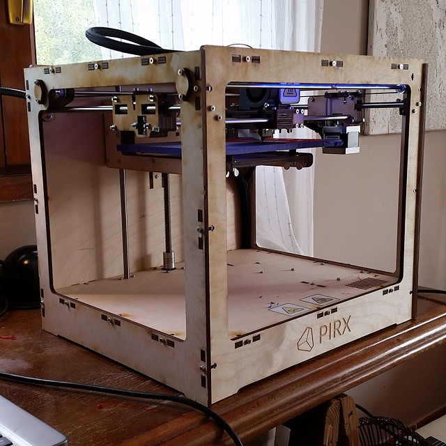

Mam swoją ukochana maszynkę do druku 3D i przyszedł czas, na mały upgrade, za to że mimo katowania z mojej strony (nawet wydruki po 40h) sprawowała się dzielnie przez około 2 lata chciałem zrobić jej za to upgrade na bogato :D nowe paski i łożyska.
Chciałbym wymienić łożyska LM8UU na tulejki teflonowe
Tak wygląda moja maszynka,
teraz łożyska siedzą w sklejce więc nie potrzeba im obudów.
Chciałbym się cieszyć z mojej maszynki przez dłuższy czas bo mam do niej sentyment i wiernie mi służy :)
Zamierzam kupić, pręt teflonowy lub PA6 i wytoczyć tulejki i zastosować je zamiast łożysk liniowych.
Co panowie sądzicie o tym pomyśle ? Jaki materiał będzie lepszy teflon czy PA6 ?
Cena nie jest za bardzo istotna bo potrzeba na komplet 8szt.
Może trudno w to uwierzyć ale nie znalazłem (lub może źle szukałem) do kupienia czegoś takiego nawet igus ze swoimi plastikami niema bezpośredniego zamiennika dla takich łożysk

Sam ostatnio miałem podobny problem, co prawda do innego urządzenia. Zastosowałem PA6-GSO. Niestety nie dawno ta zmiana nastąpiła, także nie jestem w stanie powiedzieć, jak jest z wytrzymałością długoterminową. Na razie sprawują się dobrze.

Nie za bardzo rozumię sensu tej zmiany.
Łożyska LM8UU mają tolerancję wykonania poniżej 0,01mm. Łożysk z tworzywa sztucznego nie zrobisz tak precyzyjnie.
Myśmy zastępowali łożyska liniowe tulejkami hartowanymi i szlifowanymi, no ale to były większe średnice (~D20mm).
