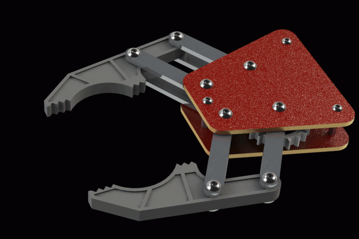

Nie wiedziałem że element będzie stabilizowany "chwytakiem" , a pojedyncza sekwencja obróbki to: pobranie materiału > umiejscowienie + czujnik gotowości > start wrzeciona > zakończenie i wycofanie (odłożenie) materiału i tu cykl się powtarza (czy dobrze?) zatem mając 3 osie frezarki i minimum 3 ramienia z chwytakiem można by się pokusić o sterowanie całym zespołem z jednego sterownika, ale rozwiązań tego lepiej poszukać w dziale sterowania/programowania. a to dodatek :
