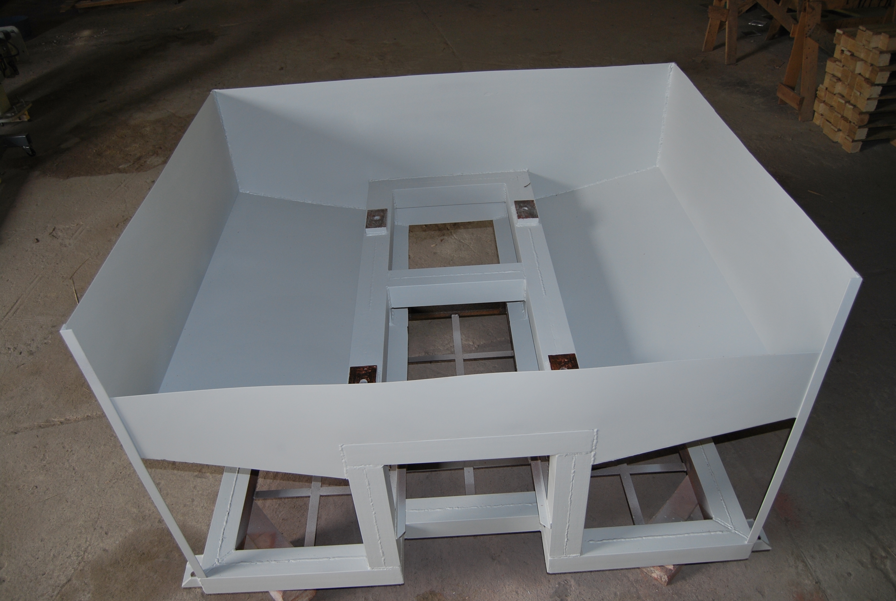

Jeden z kolegów pytał poprzez prywatne wiadomości o podstawę frezarki i osłony. Najpierw trochę czytania. Sama frezarka waży jakieś 350 kg. Serwa w X i Y są ustawione na 5g, także maszyna startuje z miejsca i w miejscu się zatrzymuje. Żeby mi nie jeździła po warsztacie z całą podstawą postanowiłem wykonać ją dość konkretnie. Całość ramy podstawy wykonana jest z ceowników gorącowalcowanych 80x45 zamkniętych w profil 80x90. Osłony są pospawane z blach #2. Trochę się obawiam czy nie będą grały podczas frezowania, ale to się okaże na dniach. Następnym razem zrobię małą wannę przy samej frezarce i osłony na niezależnych stopach, by nie przenosiły drgań. Pod frezarką będą dwie szuflady. Pierwsza górna na wióry, druga dolna na chłodziwo. Pod bocznymi osłonami te puste przestrzenie chcę wypełnić bloczkami betonowymi. Myślę, że podstawa waży też koło 300-400kg. Łącznie z betonem mam nadzieję, że dojdę w okolicę półtorej tony. Zdjęcia szuflad wrzucę jutro, bo nie mam nic na kompie w domu.
