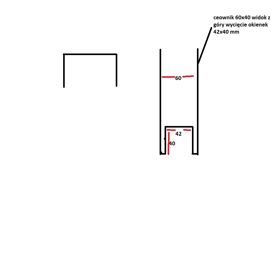

Witam wszystkim potrzebuje pomocy albo dobrej rady od was użytkownicy. niżej na rysunku zrobionym "na kolanie" przedstawiam ceownik zimno gięty 60x40x3 lub 4 mm muszę w nich wyciąć okienka 42x40 mm po obu stronach ceowniki o długość 500 m. proszę teraz jakieś rady jak to najszybciej i najtaniej zrobić? jakaś prasa mimośrodowa poradzi sobie z tym? inna maszyna? może projekt własny czegoś. Z góry dziękuję za udzielenie odpowiedzi.pozdrObrazek

trevor-30 pisze:przedstawiam ceownik zimno gięty 60x40x3 lub 4 mm muszę w nich wyciąć okienka 42x40 mm po obu stronach ceowniki o długość 500 m. proszę teraz jakieś rady jak to najszybciej i najtaniej zrobić?
Ręczna piłka do metalu+pilnik+imadło i wykonasz w parę minut.
Tylko skąd weźmiesz ceowniki 500 metrowe?

"wykonasz w parę minut. " - podoba mi sie optymizm :)
a ile jest tych ceownikow I ile jest tych "okienek" do wyciecia od tegoi trzeba zaczac.

nie o takie rady mi chodziło ale poczucie humoru jest...super - bardzo dużo około 3 tys. szt.

Laser ,plazma,Wykrojnik sporo kosztuje. Rachunek ekonomiczny przesądzi.

Jest takie stare dobre urządzenie wielofunkcyjne jak Nożyce Uniwersalne NU-13. Z jednej strony fabrycznie jest taki ząb, który wycina jednocześnie 3 krawędzie. Takie rozwiązanie byłoby dla Ciebie najtańsze, bo nie trzeba robić wykrojnika. Masz go już jakby zabudowanego w maszynie. Używane nożyce kupisz za 2-5 tys PLN.

dziekuje i o taką radę mi chodziło jak pozdrawiam i uważam temat za zamknięty
