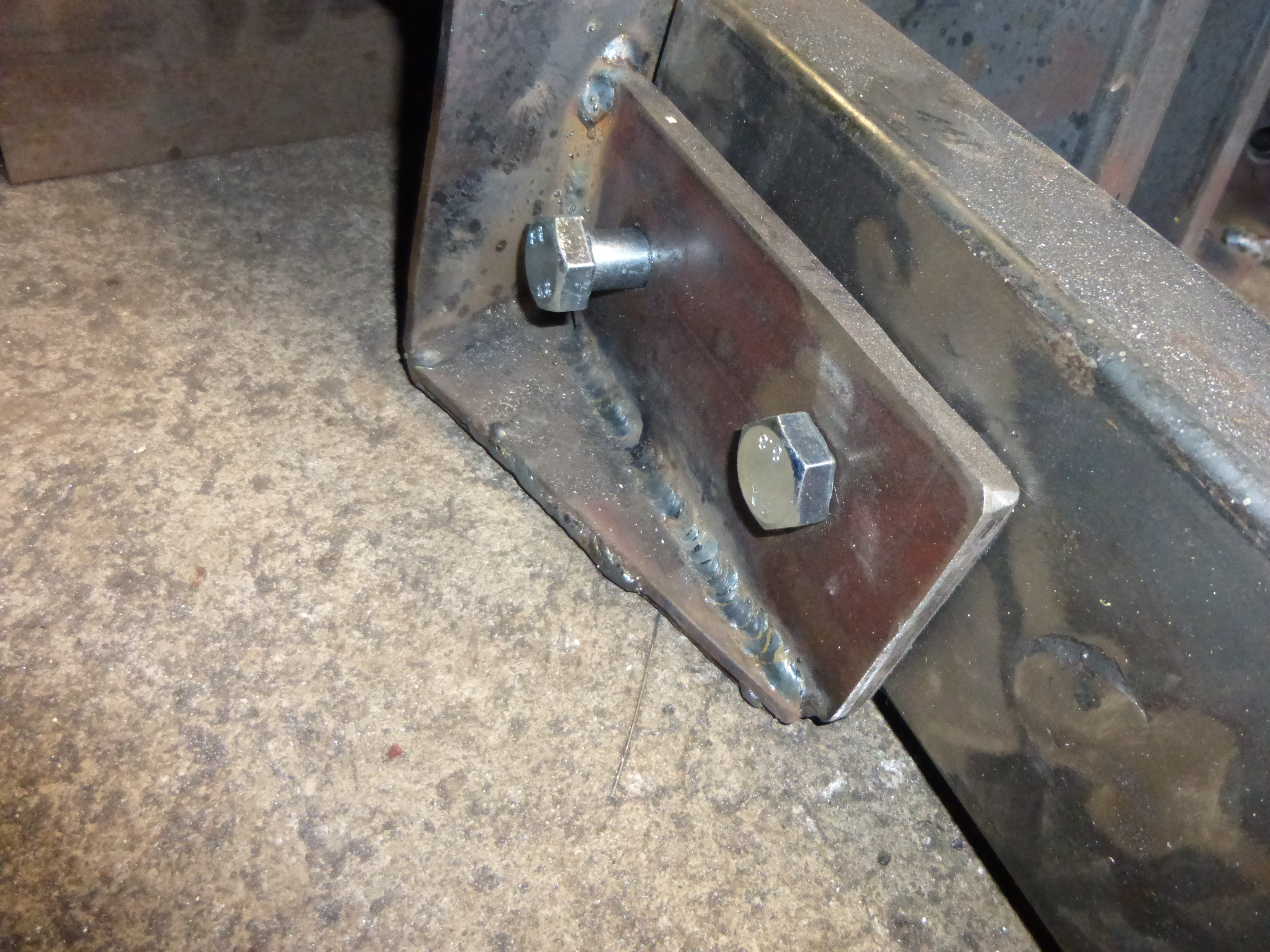

W ktorym miejacu miales te sruby m12?

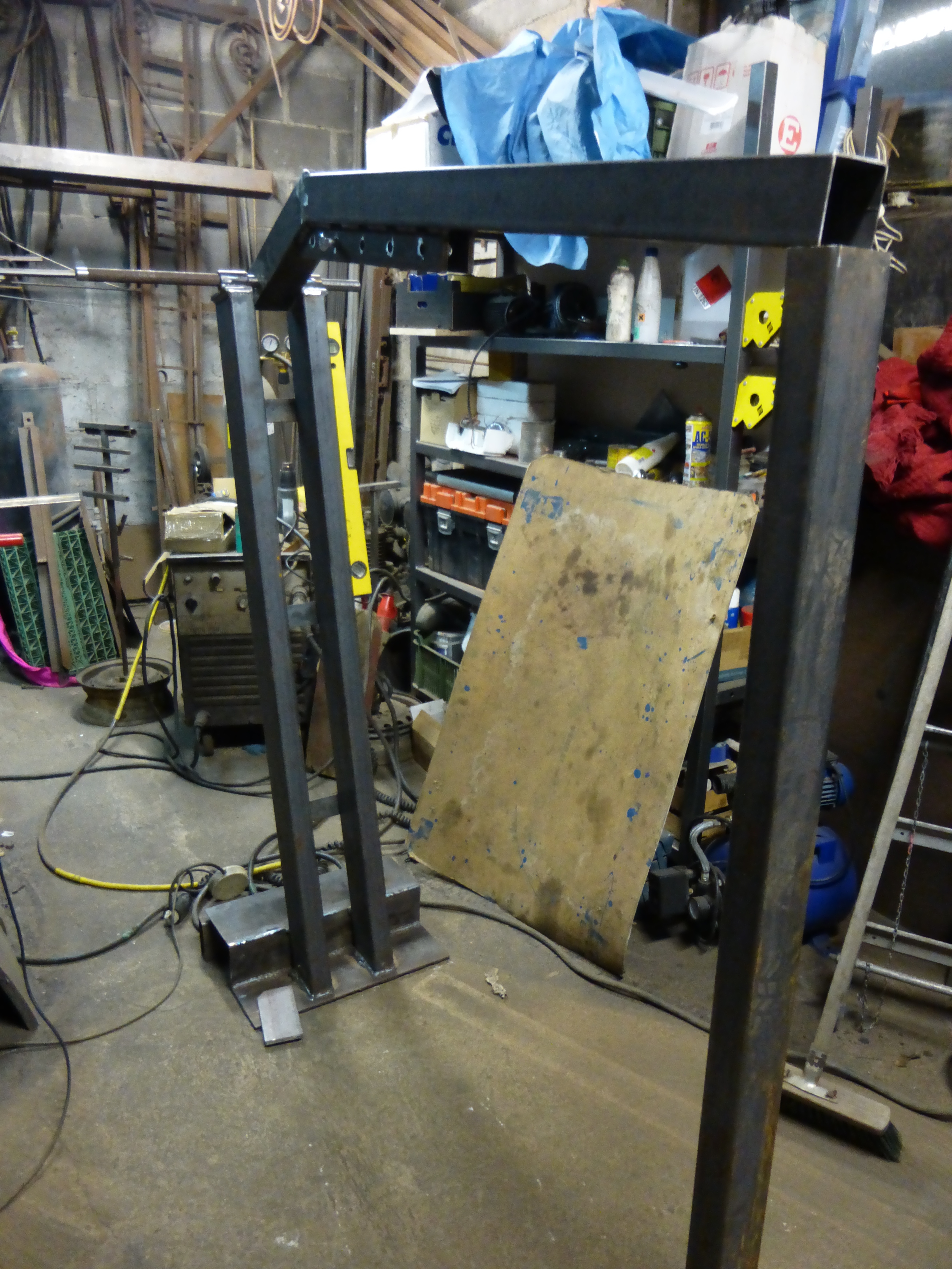

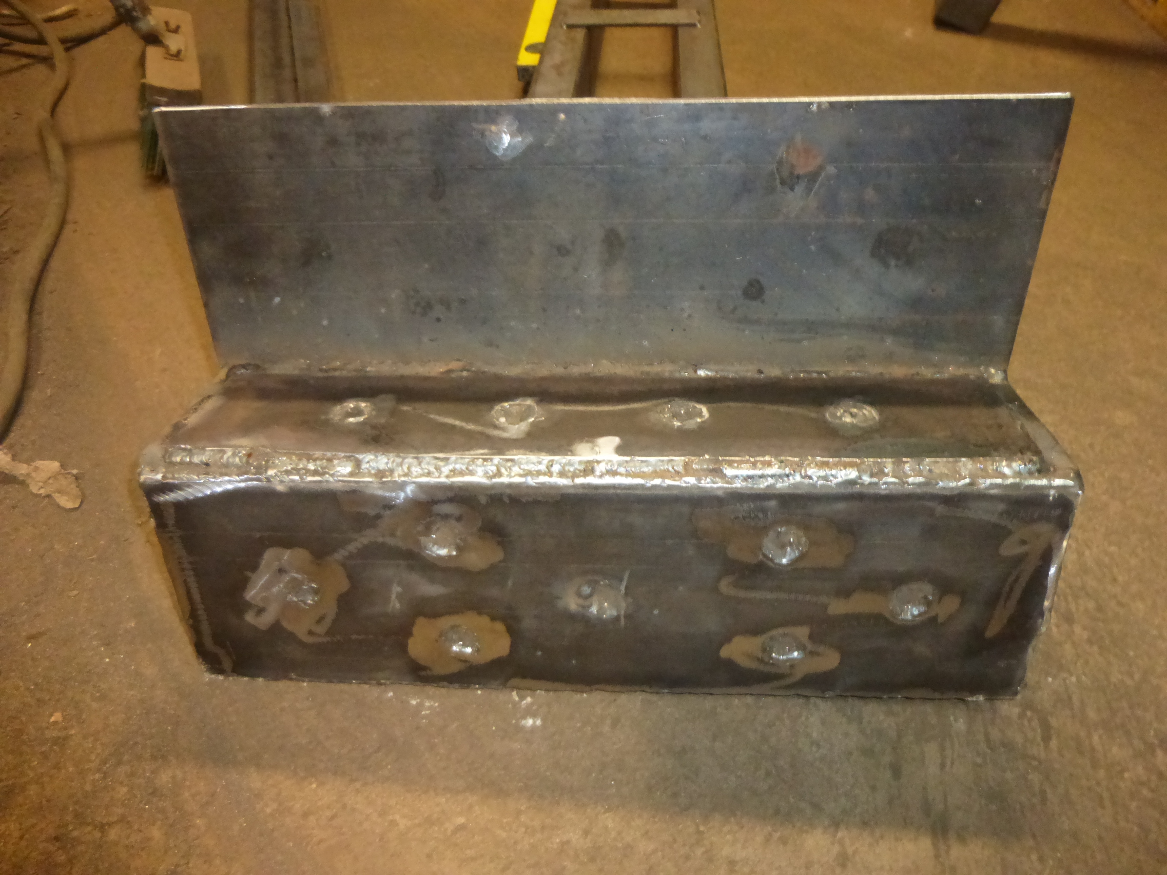

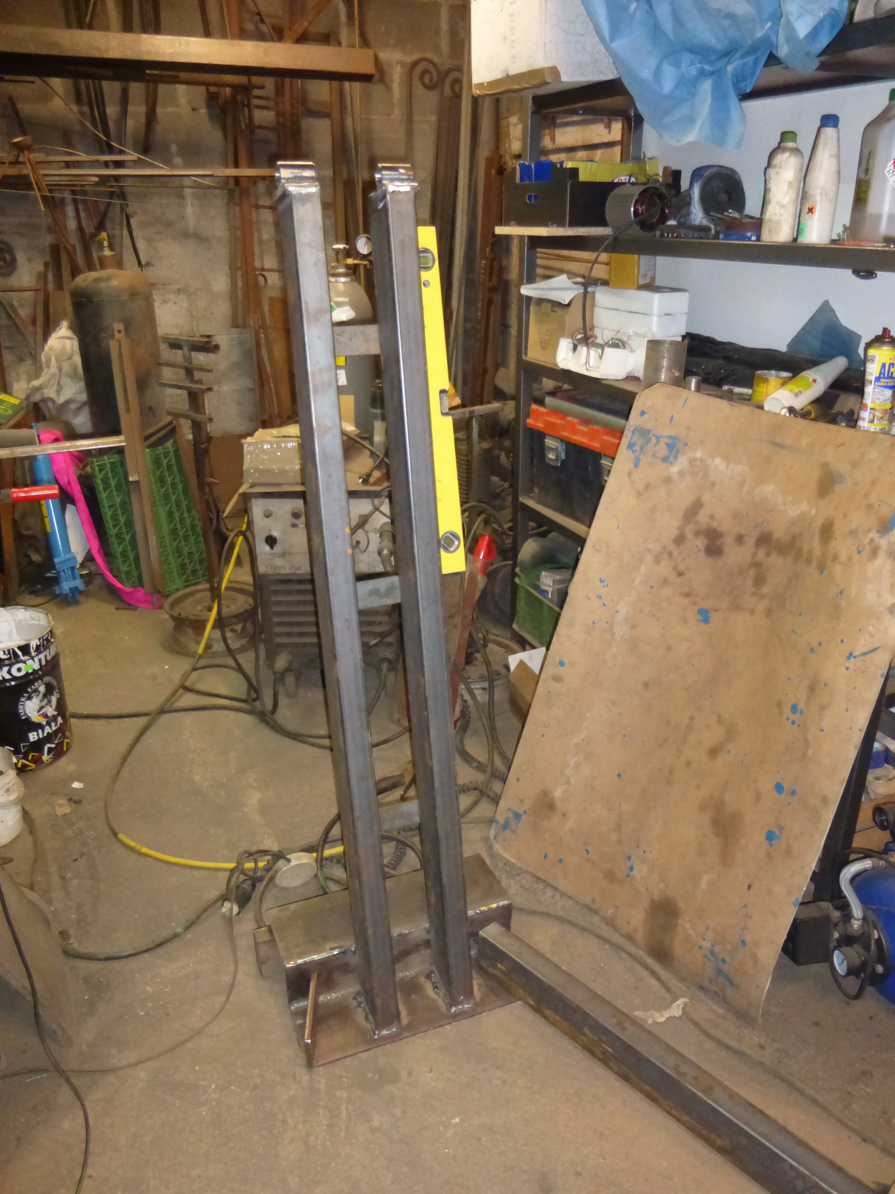

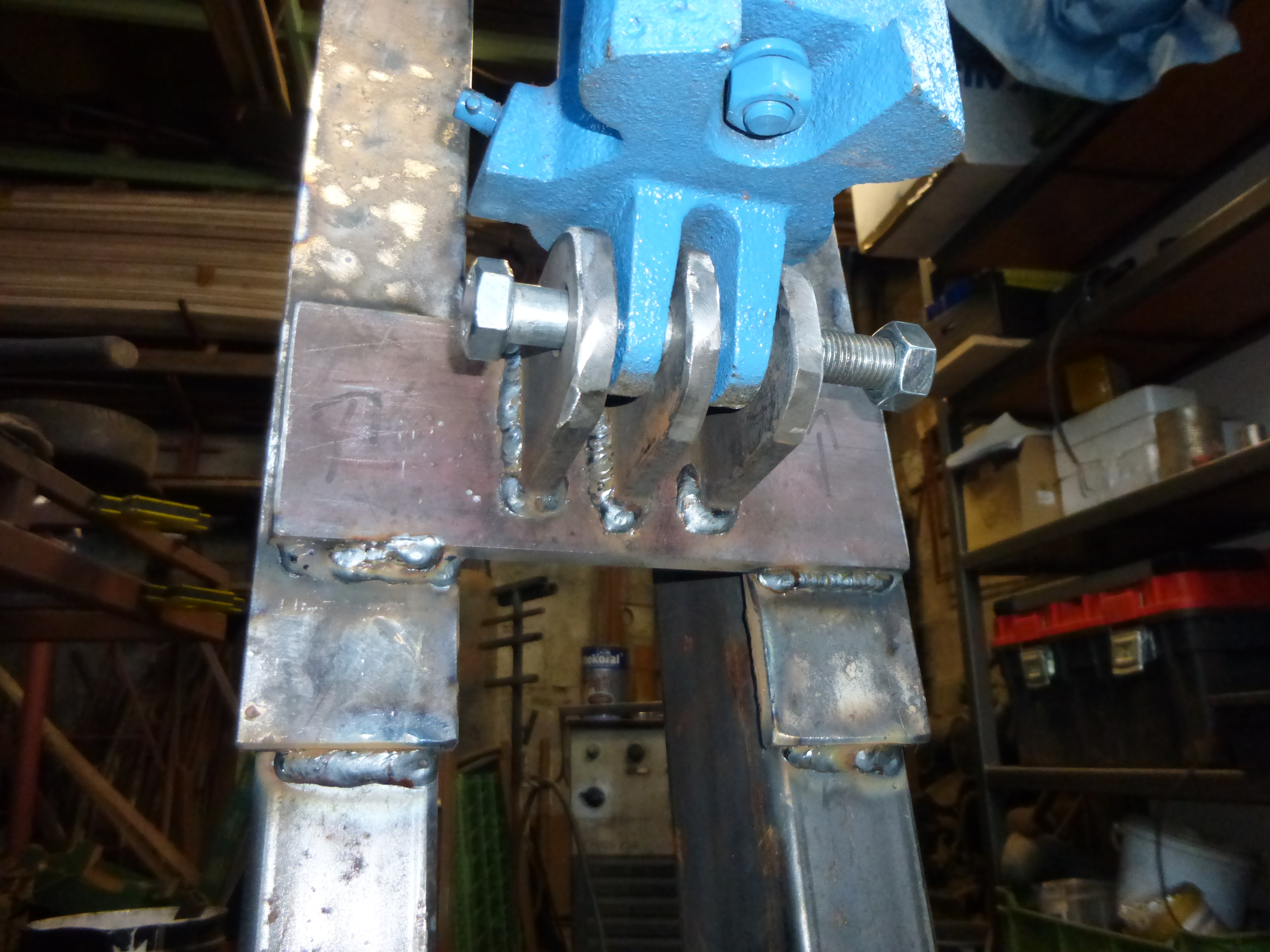

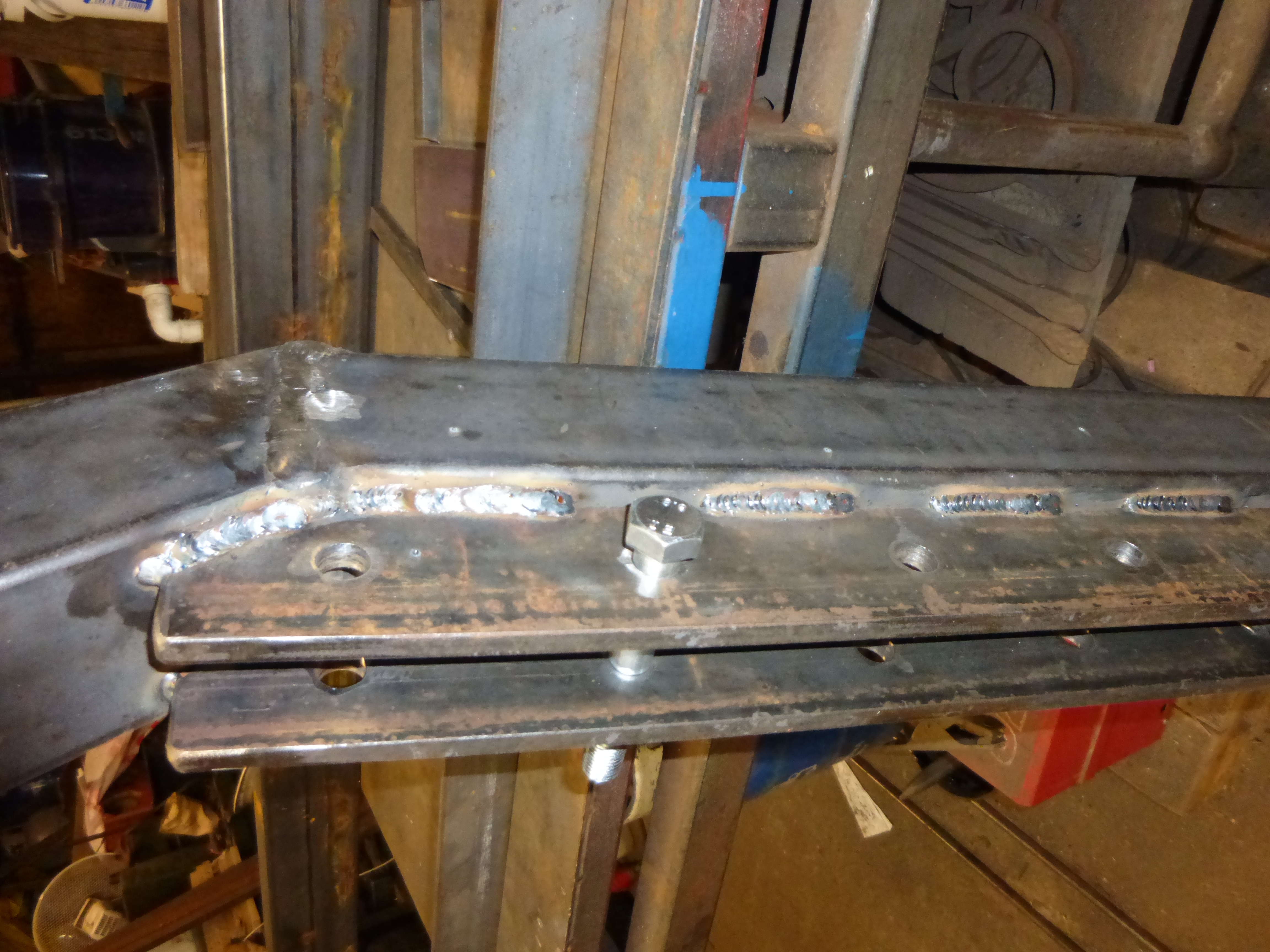

Kolejne postępy z placu boju;
Po konsultacjach z miła Panią konstruktor za jej poradą wstawiłem na spód kolejną blachę 5mm, spawana prawie do okoła i w kilku miejscach na płaszczyźnie przez otwory.
Główny zawias ramienia będzie z wałka 24mm, reszta bolców m16 w klasie 8,8.
Przymierzam sie do podpór- nóg, planuje w środek wstawić wzmocnienia z płaskownika 5mm na większa ściankę po jednym płaskowniku, żeby nie rozerwało otworów przy obciążeniu, płaskowniki będą długości ok 30cm.
Szukam koncepcji na zakończenie ramienia, jakieś oczko albo haczyk ?
Kółka na razie sa w planach.
Z poważniejszej rzeczy zostało ustawienie ramienia prostopadle do osi zawiasu, tzn skręcenia- żeby boczne płaszczyzny słupków i ramienia były równoległe do siebie.
Jutro muszę skończyć to i robię pierwsze testy, w sobotę próba sił..

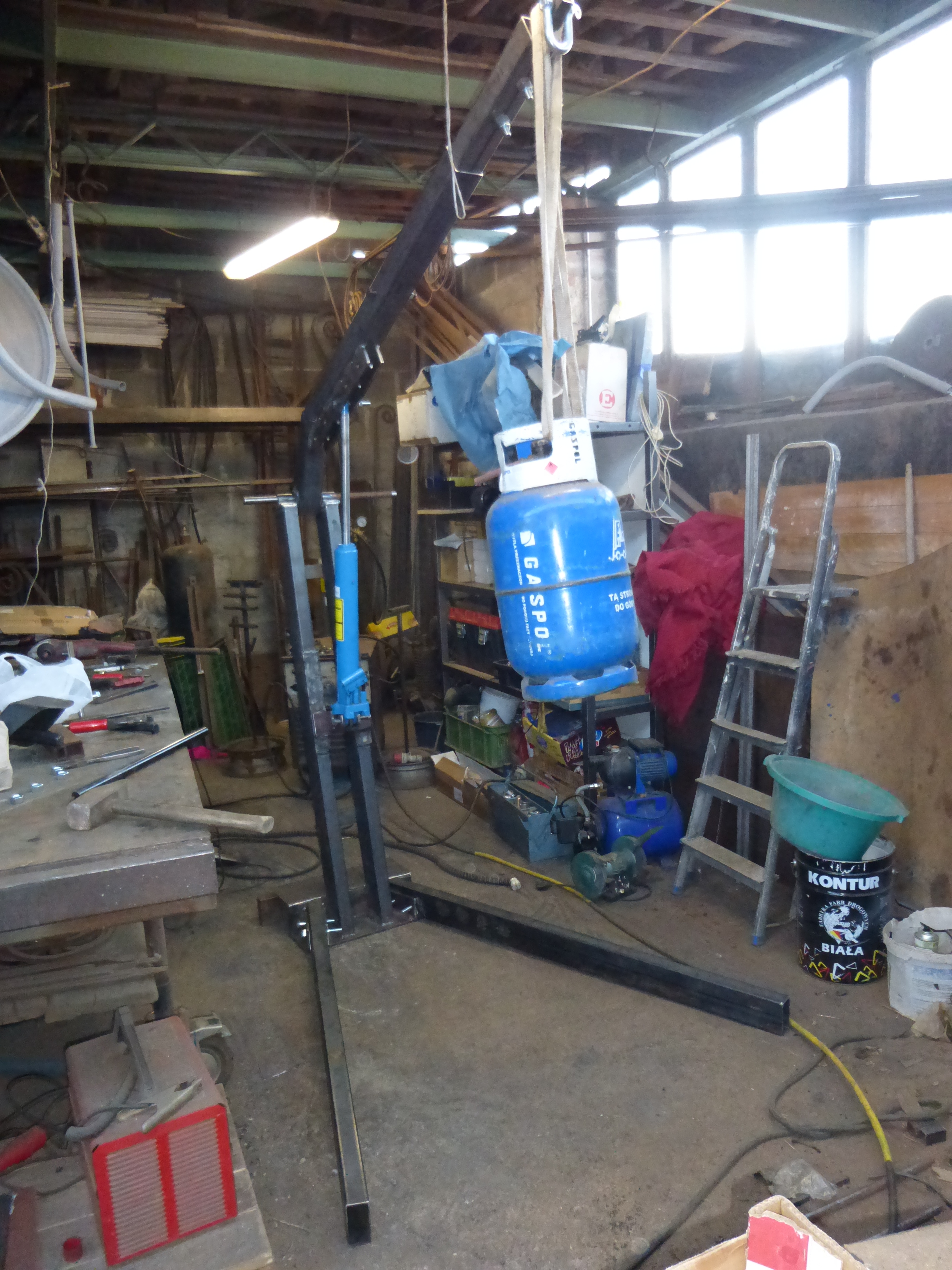

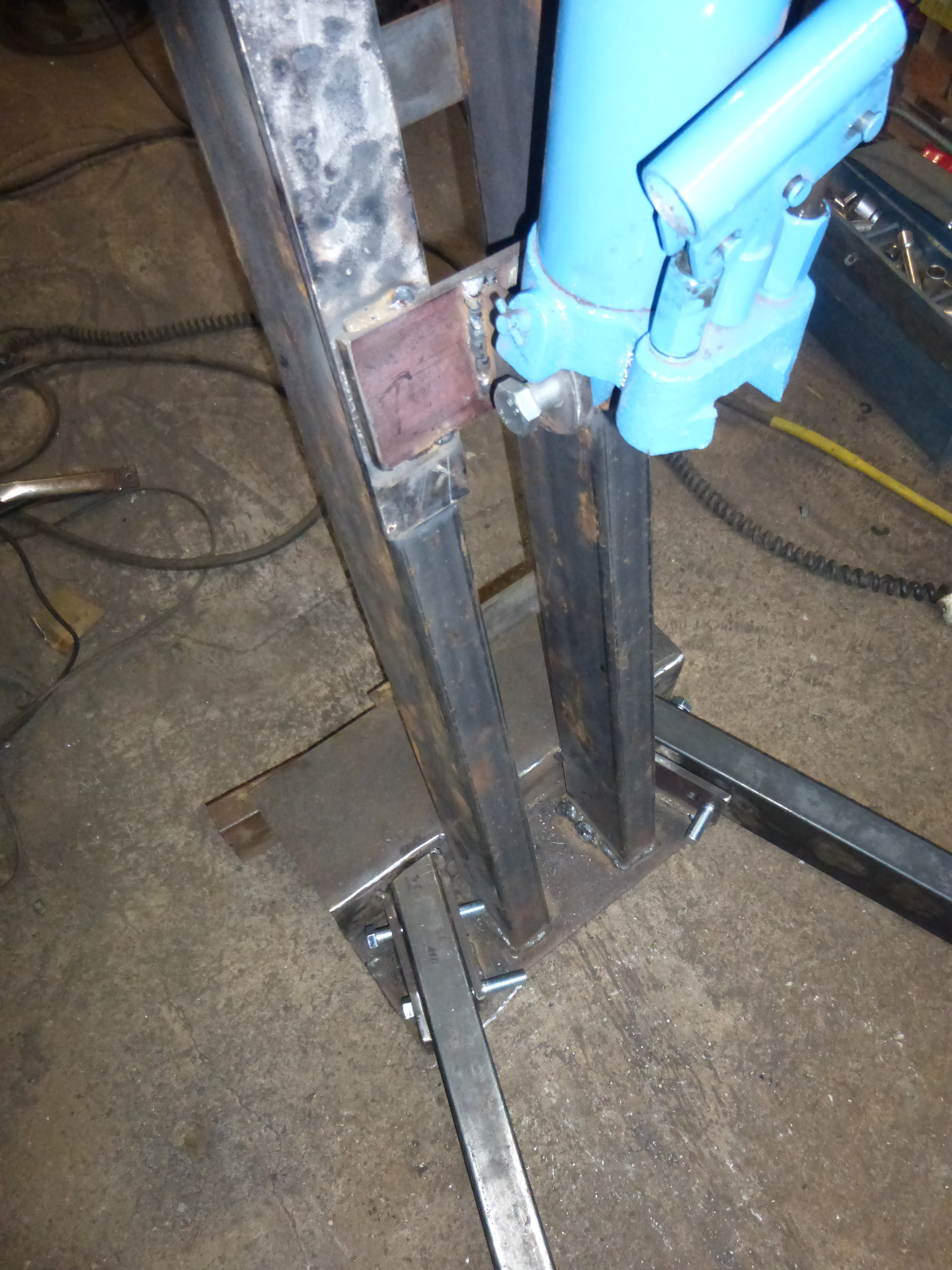

Urządzenie skończone w zasadzie , zostało przyciąć śruby, pomalować.
Miała być regulacja wysokości podparcia siłownika, ale śpieszyło mi sie trochę i pospawałem na stałe ,okazuje sie że w zupełności to wystarczy.
Próby generalną przekłożył mi samochód na poniedziałek pewnie - odmówił współpracy..

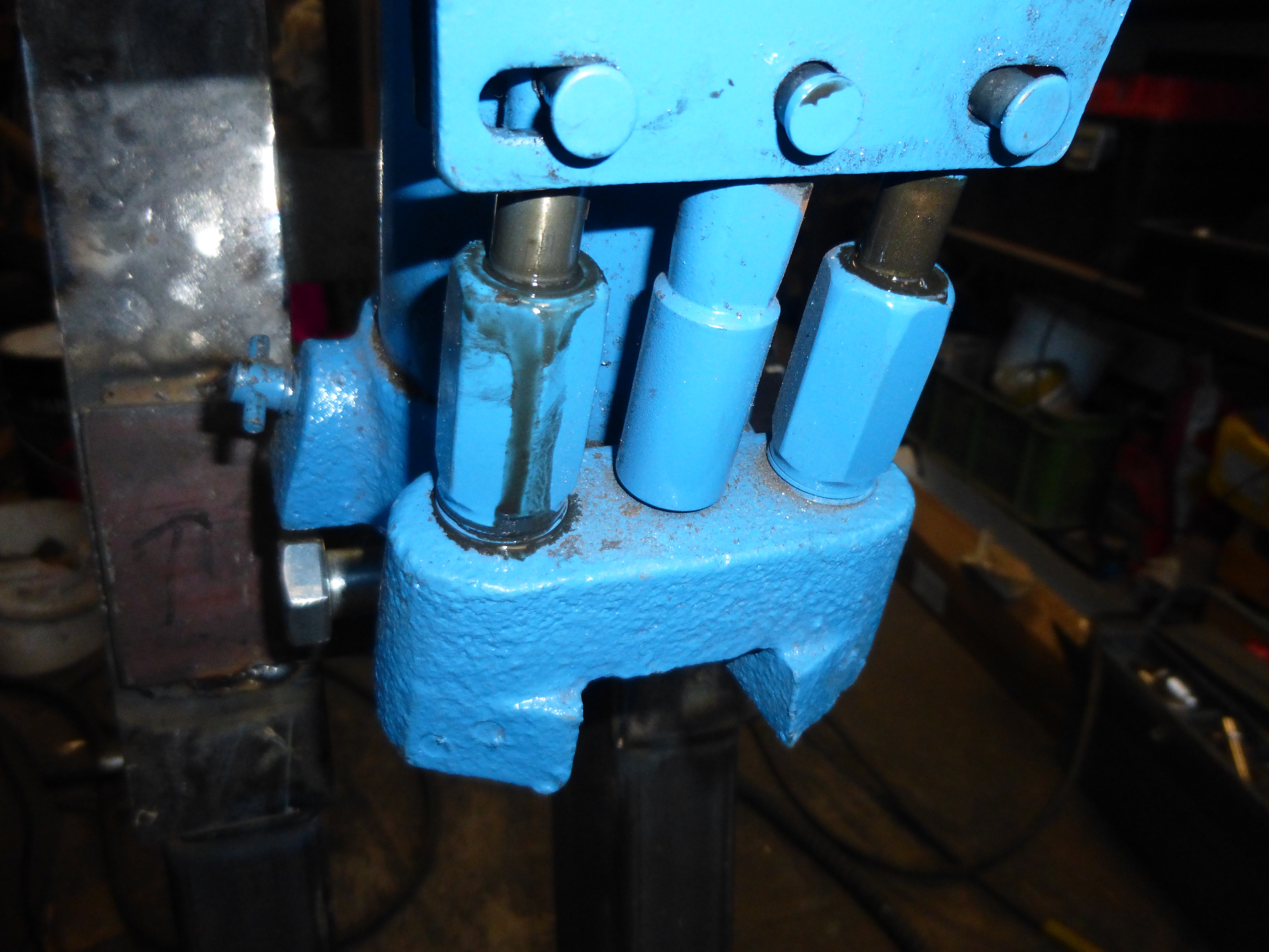

Żeby nie było za kolorowo przy drugim czy trzecim podnoszeniu pokazało sie to ;
251mz
Posty: 4540
Post napisał: 251mz » 02 sty 2016, 17:55
Nie wiem czy ja źle patrzę , ale jeśli to już jest skończony podnośnik to lepiej nic nim nie podnoś cięższego niż ta butla...
Nie masz żadnych albo b. małe zastrzały do pionowego ramienia które by tworzyły sztywny trójkąt.
Tylko patrzeć jak ta belka się upie*** przy podstawie , a podnoszony gral roztrzaska o posadzkę ;)

Zobacz pierwowzor, tez nie ma maja zastrzalow. Wydaje mi sie ze nie wszysy dane podali z kosmosu

Post napisał: RobiszToŹle » 03 sty 2016, 14:30
Też mi się wydaje, że bez zastrzałów, będzie ciężko, o czym pisałem (zerwanie sruby m12)
Co do cieknięcia, u mnie to też występuje, nie wiem dlaczego...

Zrobię testy to zobaczę co sie dzieje. Z siłownikiem dziwna sprawa, nie wiem czy odsyłać na gwarancje czy sam próbować naprawić.
BTW
Dolewałeś do niego oleju ? wg mnie podejrzany jest też kolor, nawet nie pracował a czarny jak ze starego diesla..

Post napisał: k-m-r1 » 05 sty 2016, 22:29
Wada siłowników GEKO czy tego typu bo GEKO sprowadza je z CHIN to słabe uszczelnienie pompki , pompka często pada i ma EGA luzy.
Tłoczysko siłownika też za długo nie popracuje. taka budowa.
Mam inne podnośnik 50T do prasy po grubej regeneracji jakoś działa.
Dospawaj żółte trójkąty przelicz tak żeby najdłuższy bok był pod kątek 45 stopni do podstawy którą jest profil.
Dodaj dłuższe blachy i szerszą podstawę
Jak nie dospawasz to urwie spawy ucha i pierdut....

Post napisał: Orzel666 » 11 sty 2016, 16:14
Jak juz koledzy wczesniej wspomnieli - nie podnos nic ciezkiego.
Sztywne toto raczej nie bedzie.
Ja osobiscie kupilem taki zuraw ze skladanymi nogami.
Solidna konstrukcja, wszystko usztywnione w trójkąty.
Dużo się nie podnosi ale warto było wydać kilka stów żeby działało jak trzeba.
Trzeba było dzwignac cale auto z przodu to nawet nie steknał.
Za tyle za ile można kupić całkiem fajny nie warto robić.
