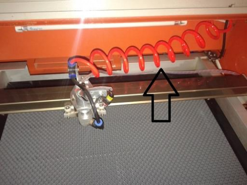

Zawsze się nadpala (krawędź). Jakąś pomocą jest nadmuch powietrzem pomocniczym. Nie wiem czy to masz kolego. W maszynach uproszczonych do bólu często Chińczyk tego nie instalował. Jeżeli tego nie ma, to można kupić kompresorek membranowy akwariowy i tym dmuchać. Wady - głośny. Zalety - tani, daje czyste, suche powietrze.

A widzisz, nie mam nadmuchu dlatego pali papier pewnie
Mam kompresor z aerografu więc popołudniu przetestuję patent.
I kolejny raz poleciało podziękowanie dobry człowieku.
Właśnie sprawdziłem i wycięło bez nadpalania.
A czy nie przypadkiem laser ma zamontowany nadmuch? i powietrze jest doprowadzone tym pomarańczowym wężykiem ?
Laser ma chłodzenie wodne i myślałem że w tym wężyku leci woda.
Ale przecież laser jest doprowadzany przez lustra do głowicy tnącej.
Dobrze myślę ?

W zestawie nie dostałem kompresora więc nawet nie wiedziałem że trzeba podłączyć.
Już mam kompresor membranowy.
