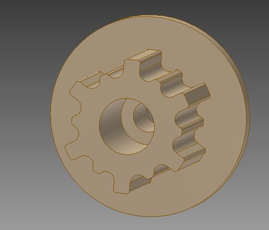

Ale konkrety... Chcę wyfrezować taką zębatkę:

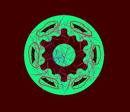

No ale mam problem z tym że muszę zrobić kieszeń wokół zębatki, czyli jakby pierścień między zębatką a kołnierzem. Ale problem w tym że operacja kieszeni działa tylko wewnątrz konturu i to bez względu na to czy występuje jakiś kontur po drodze. Jedyne co mogłem więcej zrobić to operacje konturu na zewnątrz zębatki i wewnątrz kołnierza, ale efekt jest tylko taki:
Chciałbym zrobić taką operację kieszeni żeby nie było tych zaznaczonych elementów.

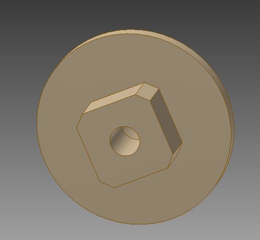

Druga strona zębatki wygląda tak:
Obrazek i z nią pewnie będę miał taki sam problem...
Czy ktoś wie jak to ugryźć?

zibi
Posty: 1280
Lokalizacja: podkarpackie
Post napisał: zibi » 08 sty 2016, 13:36
Nie możesz dodać na zewnątrz fikcyjnego pierścienia aby profil stał się wewnętrzny? W rzeczywistości go nie będzie bo materiału zabraknie.

Skoro wybrałeś cama, który ma dziwne ograniczenia to sam będziesz nadrabiał i główkował.
251mz
Posty: 4508
Post napisał: 251mz » 08 sty 2016, 19:28
zibi,
Ten Cam nie ma takich dziwnych ograniczeń.
Po prostu używa go ktoś kto nie umie go używać ;)
Tomso1105,
Kolega w ogóle umie pracować na warstwach?
