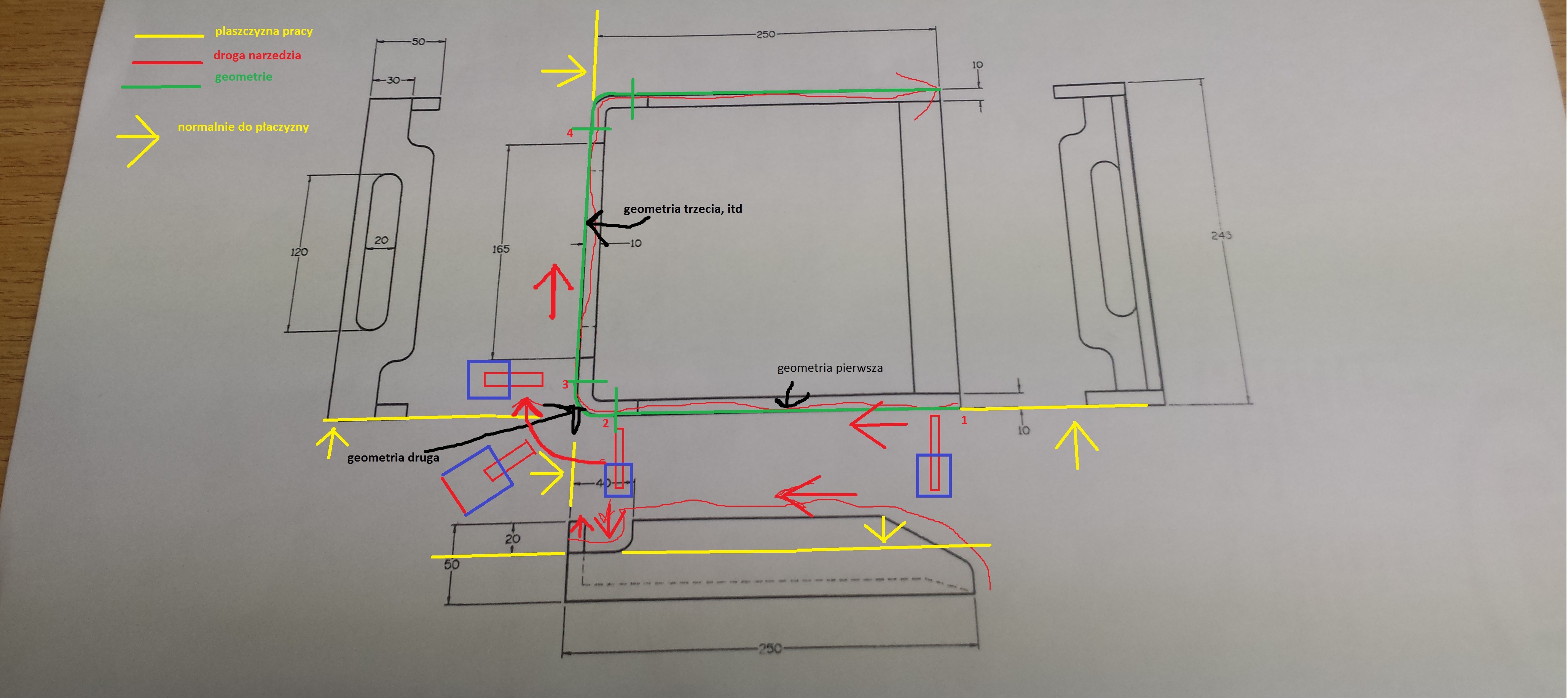

Mam problem z wygenerowanie ścieżki narzędzia w alphacamie, a nadal sie ucze w tym programie.
Załaczam zdjecie pogladowe, mam nadzieje ze pomoze to w zobrazowaniu problemu. Przepraszam za zdjecie.
Mianowicie, mam 3 plaszyzny pracy i obrobilem oto taka szufelke, teraz potrzebuje zrobic na niej zaokrąglenie gornych zewnetrznych krawedzi. Problem w tym ze na przykladzie prawej i tylniej scianki mam 3 plaszczyzny pracy i tam 3 geometrie, lecz nie moge polaczyc razem tych trzech geometri w jedna poniewaz sa one na roznych plaszczyznach. wiec nie moge wygenerowac ciaglej sciezki bez podnoszenia narzedzia.
Chciałbym uzyskac ciagły jednostajny ruch po gornej krawedzi czesci, wiec z punktu 1 do 2 w lini prostej i zejsciem 20mm w dół, nastepnie od punktu 2 do punktu 3 po promieniu geometri, nastepnie 20 mm w góre. ITD.
Dodam ze wiem jak wykonac to w 3 krokach lecz wtedy narzedzie bedzie podnoszone, i czesc traci na wykonczeniu.
Obrabiany material to plastik.
Narzedzie rownolegle do stołu, aby obrobic 20mm zejcie na krawedzi.
