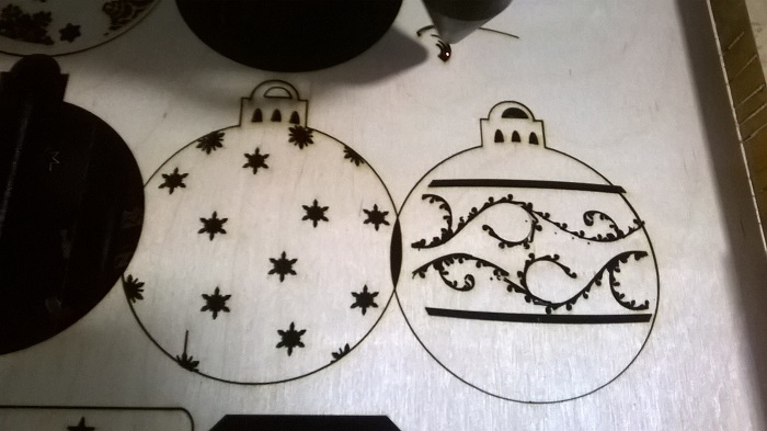

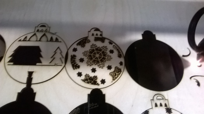

Opis do zdjęć - elementy były w projekcie w jednej linii, w praktyce po kilku elementach musiałem zakończyć prace, wyjechała maszyna poza swoje pole robocze i brama X chciała wyskoczyć z maszyny i musiała być awaryjnie wyłączona co często ma miejsce
, prędkość cięcia 1000mm/min, przestawcza 1200mm/min
Pokaz możliwości maszyny w dniu dzisiejszym przy bardziej skomplikowanych wycinankach. Elementy mają po 8 cm, bardzo ładnie jeden w drugi wchodzi i gubi kroki w miarę postępu prac, nie dość, że przesuwa się w dół to jeszcze ciągle się cofa do tyłu i niszczy poprzednie cięcia. Materiał bez ruchu. Projekt - zwykła bombka wyeksportowana z corela z drobniejszymi elementami, te same historie są nawet w prostych kształtach

No to faktycznie smutne.
Ale będę się upierał że wina leży po stronie konfiguracji przyspieszań.
O ile ten soft w ogóle pozwala na zmianę takich ustawień.
Zbyt duże (gwałtowne) przyspieszenia skutkują właśnie gubieniem kroków, porwanymi paskami, zerwanymi mocowaniami zębatek na osi silnika (co też powoduje gubienie kroków) lub pękającą osią silnika.
