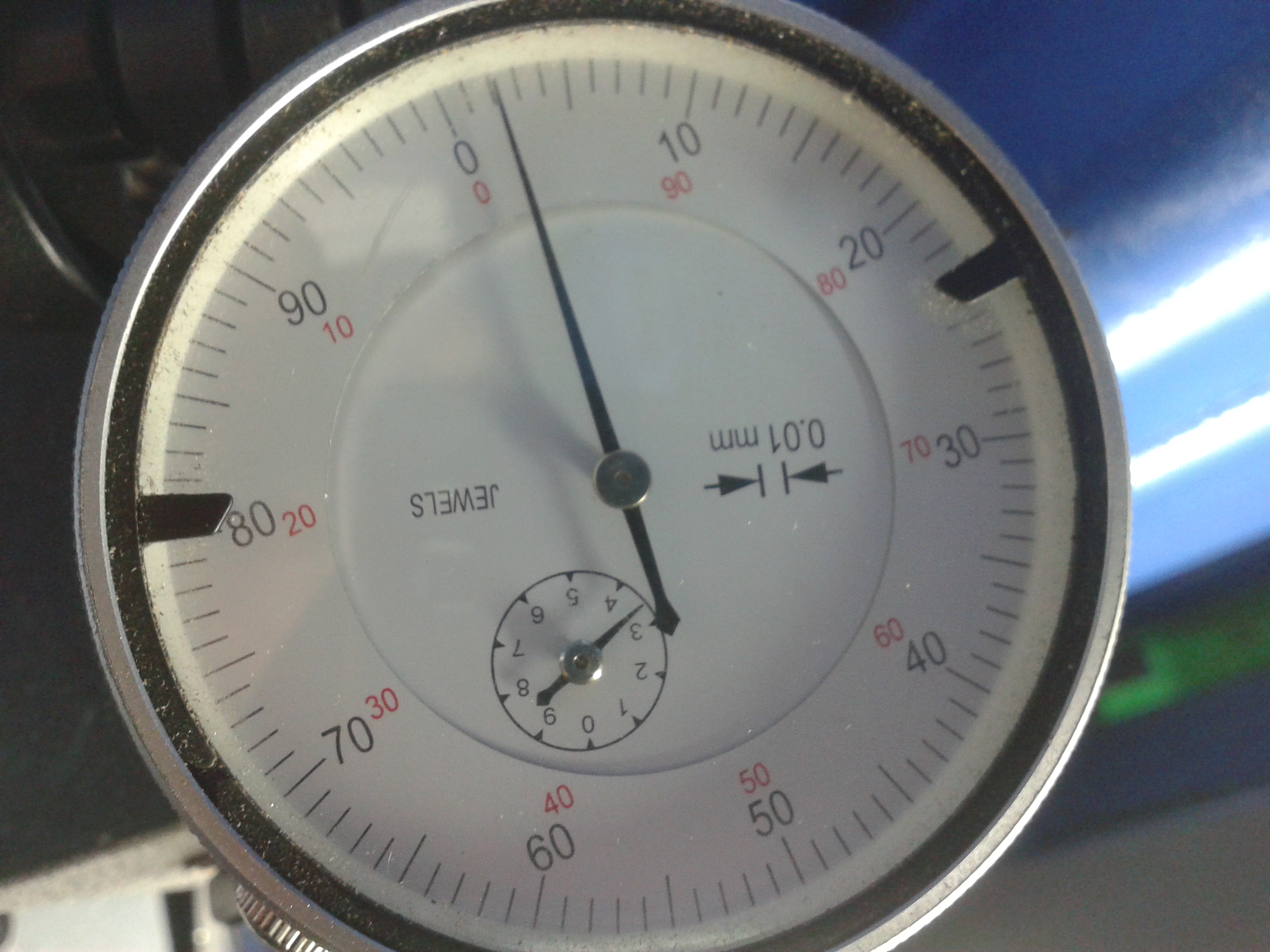

Post napisał: elofura » 26 lis 2015, 08:37
Silniki wg specyfikacji są zasilane 3,6 V. Sprawdziłem czy śruba nie jest krzywa. I w jednym miejscu ma bicie 0,4 mm, nie wiem czy tak się ją powinno sprawdzać, ale nie miałem innego pomysłu. Na filmiku widać wskazania czujnika. Prędkość przejazdu ustawiłem na 500 mm/min - strasznie hałasuje. Może już łożysko jest na wykończeniu. Nie wiem.
[youtube][/youtube]\
Jakieś pomysły co jeszcze może być?

Post napisał: syntetyczny » 26 lis 2015, 12:16
3.6V?Czy 36V? Chyba raczej 36V, bo 3.6V jaki prąd musialby być. 0.4mm to ani dużo, ani mało, ale z przekoszoną nakrętką może zacinać układ. Napięcie zasilające spoko, a jaki zasilacz? Trafo czy przemysłowy?
